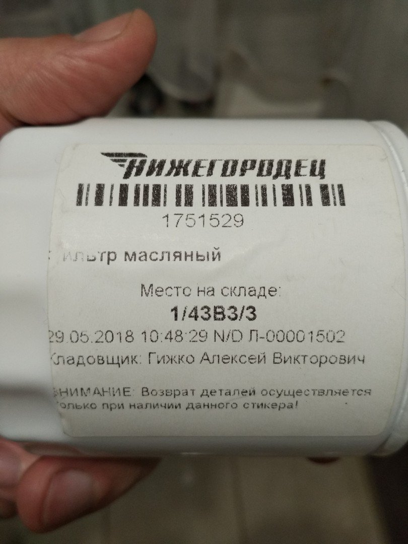

Поддельный фильтр Ford 1751529.
Сегодня забрал это:
Коробка. Это насторожило сразу, оригинальные фильтры поставляются не в индивидуальной упаковке, а в коробках по 12 штук.
Со стороны вроде все нормально, фильтр и фильтр, похож на оригинал.

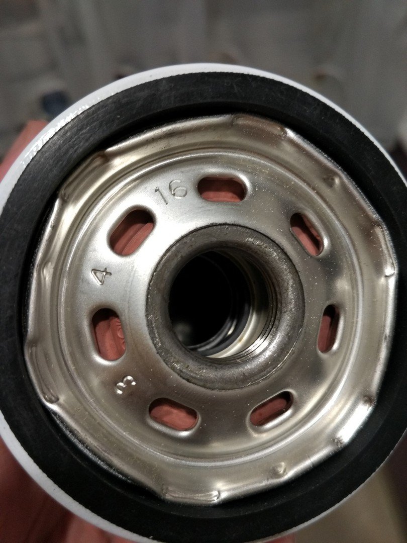

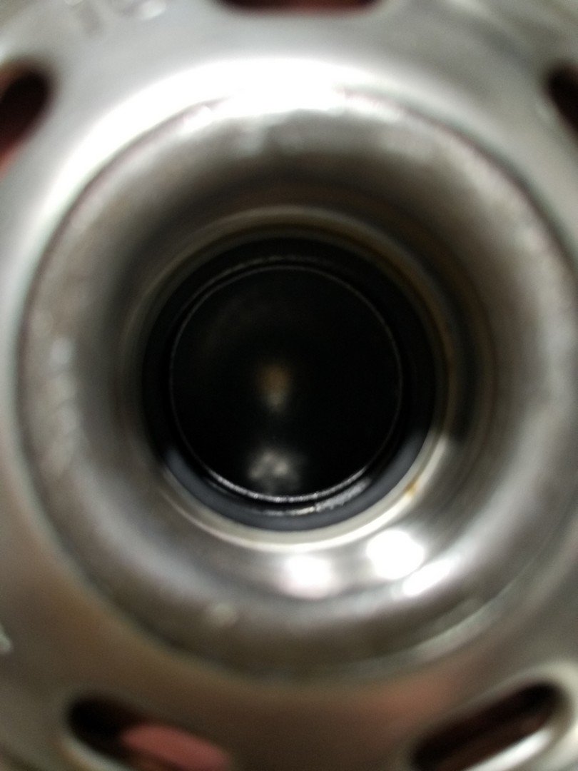

А вот тут уже закрались сомнения, обработка не очень, да и внутри что-то странное.
Резьба имеет 4 витка, вместо трех в оригинале, как отметили товарищ здесь www.drive2.ru/l/9164583/. И просматривается какой-то ужасный наплыв герметика. Перепускной клапан, который должен быть у выходного отверстия не похож сам на себя, какая-то фигня с болтающейся пружинкой
Маркировка нанесена красным шрифтом, как на оригинальном фильтре. Раньше поддельщики цветом не заморачивались. Ну и немножко моей крови, порезался при ощупывании конструкции, имитирующей перепускной клапан
А вот качество печати… Смазанные буквы, какие-то непонятные недопропечатанные красные цифры поверх текста…
Ну и для сравнения, слева MANN W7015. Перепускной клапан даже так видно, как и разницу в качестве изготовления. Цвет обратного клапана так же отличается, у подделки он ближе к коричневому, у манна к розовому.
Перепускной у манн. Даже резиновое кольцо просматривается
Полусфера на дне оригинального манн
Ну а это днище днища.

Обменяли на нормальный, тот, который заказывал.
