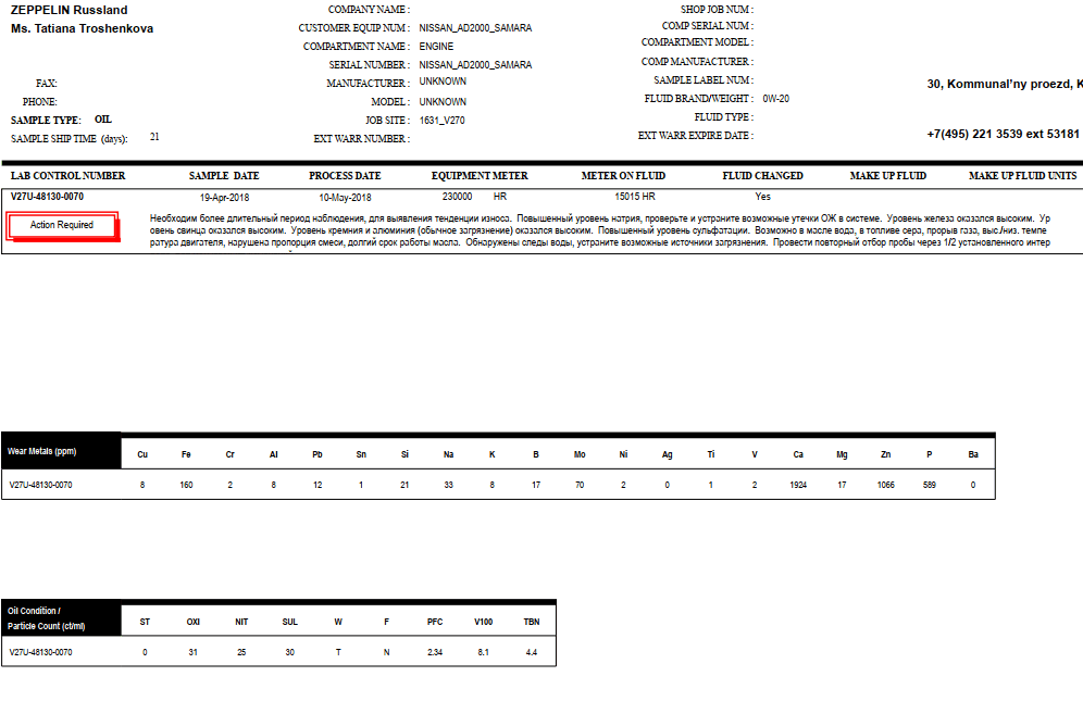

бланк лаборатории
комментарий лаборатории
Необходим более длительный период наблюдения, для выявления тенденции износа. Повышенный уровень натрия, проверьте и устраните возможные утечки ОЖ в системе. Уровень железа оказался высоким. Уровень свинца оказался высоким. Уровень кремния и алюминия (обычное загрязнение) оказался высоким. Повышенный уровень сульфатации. Возможно в масле вода, в топливе сера, прорыв газа, выс./низ. температура двигателя, нарушена пропорция смеси, долгий срок работы масла. Обнаружены следы воды, устраните возможные источники загрязнения. Провести повторный отбор пробы через 1/2 установленного интервала

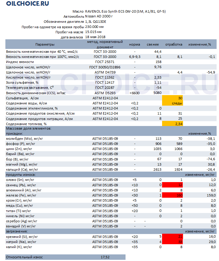

Комментарий
- удивительно и подозрительно, но вязкость KV100 не изменилась, скорее всего тут уже загущение и разжижение топливом в совокупности дали такой эффект.
- сульфатация завышена, вероятно использование высокосернистого топлива или просто завышенный интервал.
- пакет присадок сильно разнится между свежим и отработанным маслом. Заметен дисбаланс фосфора и цинка
- элементы износа свинец и железо сильно завышенные, алюминий и медь выше нормы.
- большое кол-во элементов загрязнения масла - кремний и натрия, говорит о попадании пыли через воздушный фильтр и антифриза в масло.
В итоге можно сделать вывод о плохом техническом состоянии двигателя, так же среднее значение TBN при таких завышенных показаниях нитрации, окисления и сульфатации намекает о большом кол-ве доливок масла (хотя по шаблону заявлено, что их не было)

Жестко столько катать)) а в картере всего 2.7 л ,при таком тбн ,точно оставшейся 1.3 л ,были долиты. думаю тут не к маслу претензии ,а к двигателю и 500 м.ч
RAVENOL Eco Synth ECS 0W-20 отработка с Nissan AD 1,3L после 15015 км [oilchoice]
негоже старичку (230 000 км) устраивать такие испытания...жижу подешевле-замены почаще...
Сообщения: 6766
Выводы по анализу: интервал выбран неправильно, двигатель нужно приводить в порядок.
Dimon-676306,
Через год хотя бы менять. Все получше картина будет. А так конечно и форсы на стенд надо и в целом мотор глянуть
mox111 писал(а): ↑18 май 2018, 07:46 негоже старичку (230 000 км)
ВАЗ на таком пробеге будет в идеале, а тут японское качество видимо, что уже старичок :popcornn:
Gubkin,
18 лет двс не хухры-мухры...
sergey-bartex
Сообщения: 1970
Сообщение sergey-bartex »
18 летний ваз к такому пробегу был бы после второй капиталки :D
Silence
Сообщения: 779
Имя: Александр
Сообщение Silence »
Gubkin писал(а): ↑18 май 2018, 06:25 - удивительно и подозрительно, но вязкость KV100 не изменилась, скорее всего тут уже загущение и разжижение топливом в совокупности дали такой эффект.
как и в моём случае.
