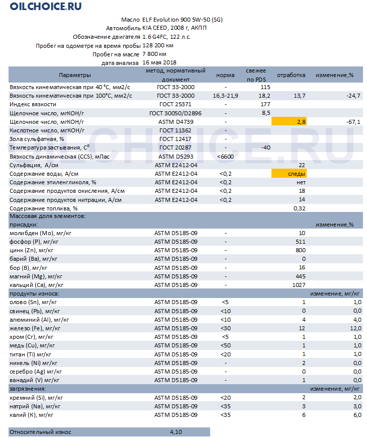

Масло: ELF Evolution 900 5W-50 (SG)
Автомобиль: KIA CEED, 2008 г, АКПП
Двигатель: 1.6 G4FC, 122 л.с.
Наличие чип-тюнинга: нет
Общий пробег на одометре: 128 200 км
Пробег на масле: 7800 км
Моточасы: нет инф.
Доливки масла: один раз на 1200 км в количестве 1 л из-за течи масляного фильтра.
Присутствие отложений в двигателе ДО: нет
Автозапуск: не использовался
Предпусковые подогревы: нет
Период эксплуатации: 29.06.2017 - март 2018
Срок эксплуатации: 8 месяцев
Топливо: АИ-92; Роснефть/ТНК Рязанский НПЗ - 95%, Газпромнефть, Московский НПЗ: 5%
Режимы: 80% город , 20% трасса.
Фильтр масляный: BES1FTS
Фильтр воздушный: BES1FTS
Объем заливаемого масла: 4 л (по мануалу 3?3).
Что было до этого маслa; Mobil 1 0W-40 (SN, A3/B4, 229.5)
Следующий анализ с данного авто ELF Evolution 900 5W-50 отработка с KIA CEED 1.6 G4FC после 7800 км [oilchoice]

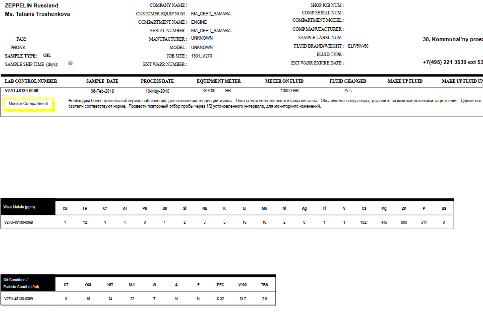

бланк лаборатории
комментарий лаборатории
Необходим более длительный период наблюдения, для выявления тенденции износа. Показатели естественного износа металла. Обнаружены следы воды, устраните возможные источники загрязнения. Другие показатели соответствуют норме. Провести повторный отбор пробы через 1/2 установленного интервала, для мониторинга изменений.
Комментарий
- вязкость просела на 24,7% от свежего (имеется ввиду от значения указанного в PDS). Видимо через 1-2 тыс.км масло из SAE 50 уже превратилось в SAE 40.
- щелочное число 2,8 TBN очень низкое, масло выработало свой ресурс и не способно далее защищать двигатель от шламообразования.
- нитрация и окисления низкие, маслу явно не досталось от горячего двигателя либо ещё чего связанного с жесткими условиями эксплуатации.
- топлива очень мало 0,32%, говорит о хорошем состоянии топливной системы и его полном сгорании.
- по металлам износа картина хорошая. Точно судить не берус, т.к. нету анализа свежего масла.
- элементов антифриза (натрий и калий) в анализе нет
В итоге масло хорошо защитило от износа, ДВС в технически исправном состоянии. Данный интервал был выбран правильно и увеличивать его не стоит. Масло имеет древний допуск SG видимо не по причине слишком богатого пакета присадок, а банально из-за древней рецептуры.

добавлю от себя:
с учетом долитого литра (25% от заливаемого) вязкость была бы на уровне W30 А3/Б4
а про щелочное вообще страшно подумать

По элементам присадок -полный вах ,даже с учетом api SG -и кальция и фосфора в свежем будет больше в два раза ! отсюда - нестабильные ( старые рецептуры) растворы присадок (с последующей лавинной коррозией и отложениями в камере сгорания и выпуске ) ,и только "лишняя" вязкость временно дает защиту в гидродинамических слоях (несмотря на сильные потери :D ),что тоже в итоге даст ненужные отложения (сами знаете где :D ) от слабого загустителя ...
металла в отработке мало...возможно,тогда выпускные клапана и поршневые колечки к осмотру !!! :D
муахахах...вот вам и 20-ки с молибденом.
древний Апи- ЭсГэ за 7800 км с конской дозой загустителя, который сработался в хлам до 40-ки (а то и 30-ки) справился лучше чем ускоглазая гавножижа с молибденом за 3500 км.

Gubkin писал(а): ↑16 май 2018, 07:55 допуск SG видимо не по причине слишком богатого пакета присадо
SG не бывает с богатым пакетом. Жирность увеличивалась вплоть до SL и вот оно, да, нажористое.
Отправлено спустя 1 минуту 51 секунду:
mox111 писал(а): ↑16 май 2018, 08:40 api SG -и кальция и фосфора в свежем будет больше в два раза
Нет, не будет. Это SG, а не SJ или SL
Отправлено спустя 1 минуту 25 секунд:
wolzow, если хочется 50-к, рекомендую обратить внимание на NESTE 1 5W-50 (SL)
veles,
даже SF -может быть крутым :D
Отправлено спустя 9 минут 19 секунд:
при любых древних раскладах ,фосфора менее 800ppm не будет...

Вода в анализе наверняка от тары, наверное, до конца не высохла.
Спасибо за анализ, очень интересно! Печалит снижение вязкости и щелочного.
