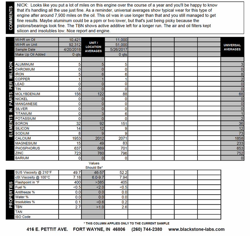

Pennzoil Platinum High Mileage 0w-20 с Toyota Corolla 1.8L 2ZR-FE после 16770 км [bitog]
масло Pennzoil Platinum High Mileage 0w-20
авто бензин 2015 Toyota Corolla 1.8L 2ZR-FE
пробег на масле 10421 мили = 16770 км
пробег на авто 92312 мили = 148561 км
источник https://www.bobistheoilguy.com/forums/u ... MI_#UNREAD
