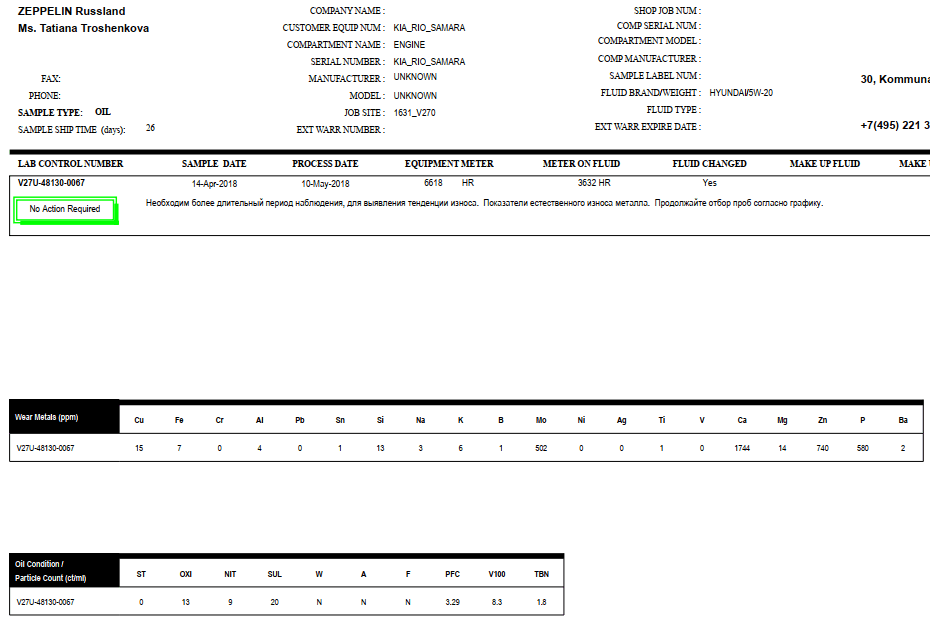

бланк лаборатории
HYUNDAI-KIA Premium LF Gasoline 5W-20 с Kia Rio G4FG 1.6 после 3632 км [oilchoice]

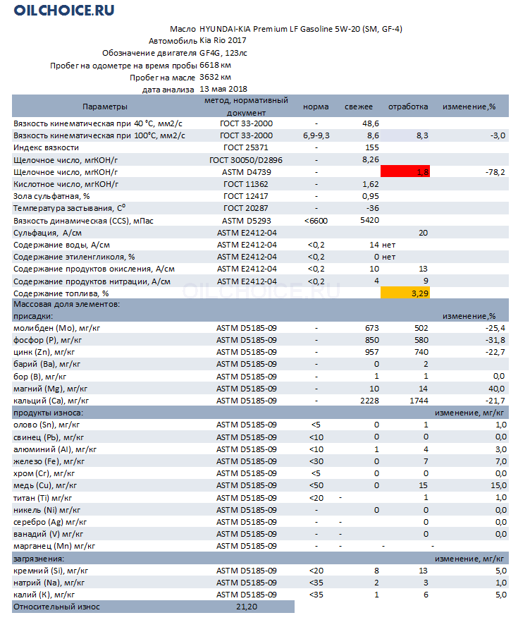

комментарий
- несмотря на большое кол-во топлива 3,29% масло не потеряло вязкость KV100. Снижение данного параметра на 3% это даже в пределах замеса разных партий
- щелочное 1,8 TBN впечатляет. Масло уже не способно нейтрализовать поступающие в двигатель кислоты. Кислотное у свежего 1,62 TAN, вот где-то на этом пробеге они уже сравнялись.
Масло заменено вовремя :)
- была мысль, что ошибка лаборатории, ну не может так упасть щелочное. Потом посмотрел 2 других анализа отработки в шапке HYUNDAI-KIA Premium LF Gasoline 5W-20 (SM, GF-4)
имеем следующие цифры
Kia Rio, G4FC, 1.6L, 6345 км = 2,56 TBN
Hyundai Solaris, 1,4L, G4FA, 5500км = 3,13 TBN
- потеря пакета присадок 20-30% что довольно много для такого небольшого периода эксплуатации
- металлы износа в норме. 15 ppm меди вписываются в период обкатки двигателя.
- кремний, натрий и калий в норме. Попадания антифриза нет, воздушный фильтр отлично справляется со своей задачей.
Вывод по маслу печальный, совершенно не держит щелочное. Кататься на таком даже 7-8 тыс.км чревато.

Жижка на 150-200 часов
Да Silence, твои волнения ненапрасны. У тебя режим сложный как у меня. До полугода дотянуть в принципе можно было еще 1,5 месяца, но тогда масло бы было полный трупом.

Алюминия в свежем 12 по-моему. Особенности пакета. Почему так ложится щелочное? Бензин плохой? Изначально оно выше 8. Т.е. приличное. По металлам отлично я считаю. Обкатка, много часов, на пробег можно не смотреть. 20 вязкость отлично подходит мотору. Топлива более 3% и вязкость не упала. Опять же странно. И до этого масла была 20ка. Я ожидал примерно 6.5-7.5 сст. Получается зря я купил ещё канастру этого масла? Сейчас залито total hks 5w30.
