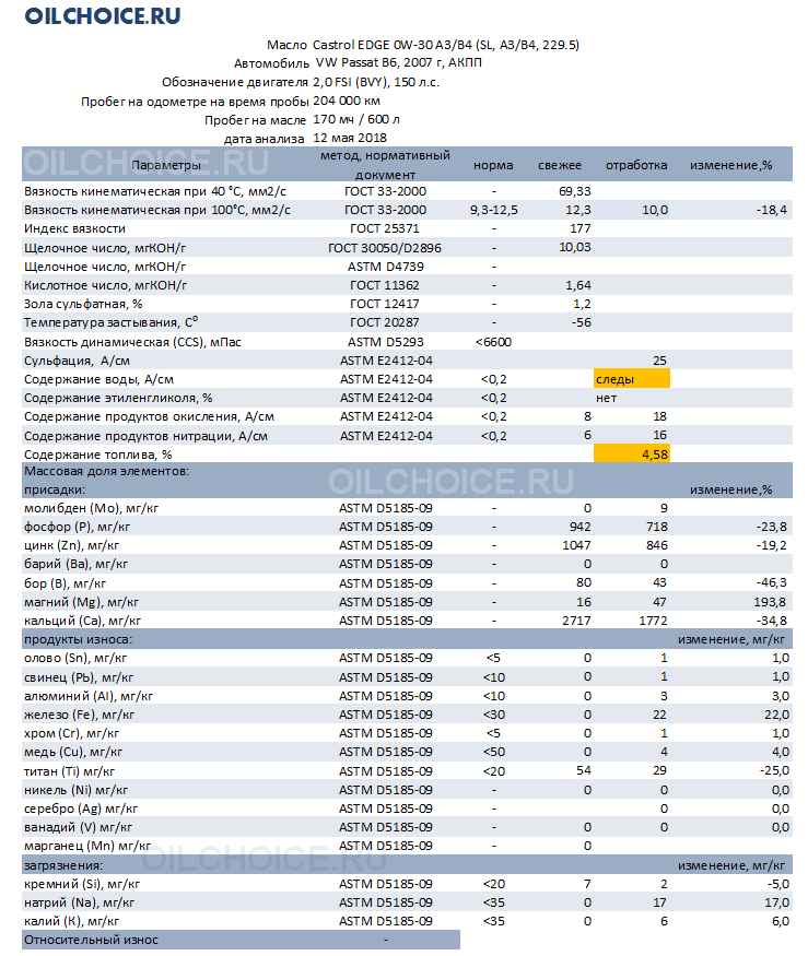

Масло: Castrol EDGE 0W-30 A3/B4 (SL, A3/B4, 229.5) (оно же копия Castrol EDGE Professional A3 0W-30 (SL, A3/B4, 229.5))
Автомобиль: VW Passat B6, 2007 г, АКПП
Двигатель: 2,0 FSI (BVY), 150 л.с.
EGR удалён.
Наличие чип-тюнинга: да
Общий пробег на одометре на момент слива масла: 204000 км
Пробег на масле: не засёк
Моточасы: 170
Израсходованное топливо: 600л.
Объем заливаемого масла: 4,5 л
Доливки масла: 0,5 л Ravenol VST 5W40
Срок эксплуатации: около 4 мес.
Период эксплуатации: декабрь 2017 - апрель 2018
Автозапуск: не использовался
Предпусковые подогревы нет
Топливо: Газпромнефть G-Drive 98
Режимы: 100% город.
Фильтр масляный: mann или mahle, не обратил внимание
Фильтр воздушный: bosch или mahle, не помню
Отбор масла через щуп.
Что было до этого масла: Ravenol VST 5w-40 (SN, A3/B4, 229.5)
Топливные присадки: нет
Ремонтные работы: менял прокладки маслоприёмника и теплообменника, т.к. стало давить масло.

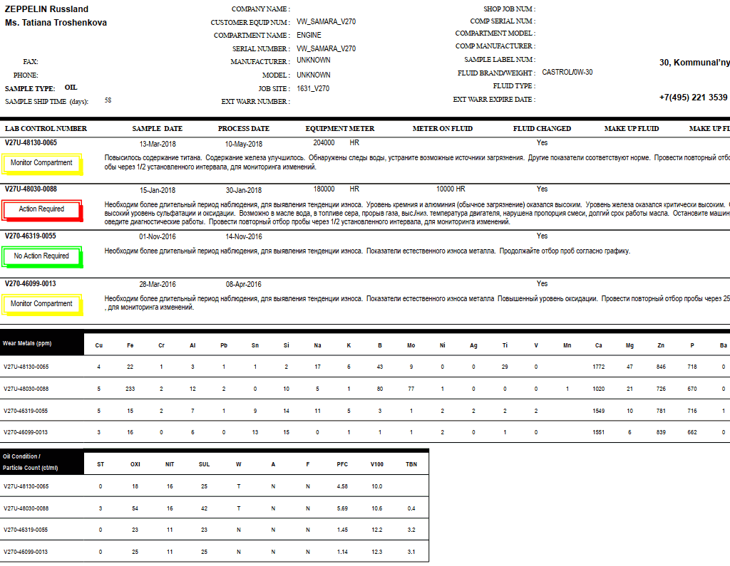

следующий анализ Ravenol VMP 5W-30 отработка с VW Passat B6 2,0 FSI после 11000 км [oilchoice] и Ravenol VMP 5W-30 отработка с VW Passat B6 2,0 FSI (BVY) после 6000 км [oilchoice]
комментарий лаборатории
Повысилось содержание титана. Содержание железа улучшилось. Обнаружены следы воды, устраните возможные источники загрязнения. Другие показатели соответствуют норме. Провести повторный отбор пробы через 1/2 установленного интервала, для мониторинга изменений.
бланк лаборатории
Castrol EDGE 0W-30 отработка с VW Passat B6 2,0 FSI после 170 мч [oilchoice]
комментарий
- масло осталось в своём классе SAE 30 несмотря на 4,58% топлива. Благодарить за это надо изначально высокую вязкость KV100 на верхней границе допуска.
- наработка на масло в км не известна, TBN не оплачивался, но по окислению и нитрации можно сделать вывод, что масло довольно свежее (позже будет анализ 15 тыс.км и там эти параметры зашкаливают)
- 4,58% топлива довольно много учитывая отсутвие автозапуска. Возможно механическая неисправность или просто 100% городской режим сделали то, что имеем.
- странно снижение кальция с 2717 ppm до 1772. Либо кастрол чуть подправила рецептура с упором на снижение зольности, либо изначально ошибочно замерили в свежем масле (цифры из интернета брались, за достоверность не ручаюсь)
- по металлам износа всё нормально. Титан является элементом присадки, кастрол не зря заявляет технологию Titanium FST.
- Кремний снова занижен, как в прошлом анализе. 2 ppm не может быть, будем перепроверять
- в целом масло отработало отлично, даже удивляет сохранность KV100 при таком топливе.

Ничего удивительного в кв 100 нет, была доливка равенол 5w40, это помогло не провалится. Да и железа многовато за 170 моточасов
нормальный анализ в плане износа, учитывая общий пробег авто. А с топливной аппаратурой нужно что то делать, льет безбожно, можно попробовать постаавить ГБО :)
Komarr писал(а): ↑12 май 2018, 06:55 была доливка равенол 5w40
вот откуда молибден, наверное VST ещё старой рецептуры
Отправлено спустя 56 секунд:
mikong писал(а): ↑12 май 2018, 07:21 учитывая общий пробег авто
200 тыс.км нынче для ВАГа подвиг ?
Для FSi еще какой.
Сообщения: 6766
lexo писал(а): ↑09 апр 2018, 21:28 Наличие чип-тюнинга: да
вот и ответ про топливо
170 мч...а едже титаниум не узнать :mrgreen: ...конечно пробег уже "до земли" :D ,но как вагу выживать далее, со стремительной потерей вязкости и снижении hths ниже допустимых значений ? на том же магнатек 5-40 -картина маслом была бы куда более безопасной...
Масло стало а5 тридцаткой. Это из за топлива и как причина из за чип тюнинга. Я бы сократил интервал смены процентов на 20 при таких данных

Спасибо за анализ и рекомендации. Вроде износ в норме, что уже неплохо. Думаю в следующую зиму 504 допуск попробовать (лежит VMP 5 литровка, купленный по акции) Если тоже вязкость ниже тридцатки упадет, то 0W40, 5W40 буду лить.
Увидеть бы хоть один зимний анализ FSI в условиях городских коротких перебежек. Мне кажется они все льют в картер и без чипа.

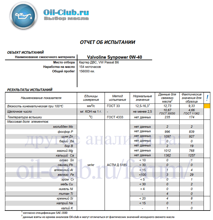

По просьбе автора выкладываю предыдущие его анализы
Valvoline Synpower 0W-40
Тотек Астра Робот HR 5W-40
Valvoline SynPower 0W-40 API SJ + присадка Liqui Moly Molygen Motor Protect
