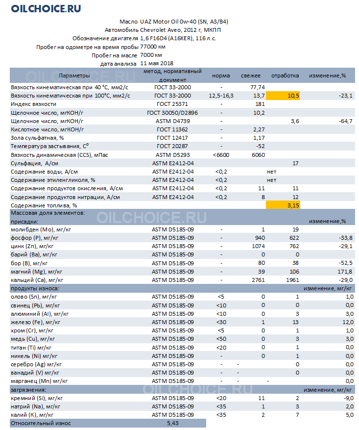

Масло: UAZ Motor Oil 0w-40 (SN, A3/B4)
Автомобиль: chevrolet Aveo, 2012 г, МКПП
Двигатель: 1,6 F16D4 (A16XER), 116 л.с.
Наличие чип-тюнинга: Есть (Евро 2).
Общий пробег на одометре на момент слива масла: 77000 км
Пробег на масле: 7000 км
Моточасы:250-280
Израсходованное топливо: 200-230 литров Роснефть,около 650 л газа
Объем заливаемого масла: 4,5 л
Доливки масла: нет
Срок эксплуатации: 6 месяцов
Период эксплуатации: 10.2017 - 04.2018
Автозапуск: всегда 5-20 мин.
Предпусковые подогревы: нет
Топливо: Роснефть 92-5, LPG
Режимы: 90% город , 10% трасса.
Фильтр масляный: Mann HU6122X
Фильтр воздушный: Filtron AP 109/9
Отбор масла: Шприцом через щуп в новую полиэтиленовую бутылку
Что было до этого масла: UAZ Motor Oil Premium 5W-40 (SN, A3/B4, 229.5)
Промывка промывочным маслом: масло промывочное 10 мин
Топливные присадки: нет
оригинальный бланк
UAZ Motor Oil 0w-40 отработка с Chevrolet Aveo 1,6 после 7000 км [oilchoice]

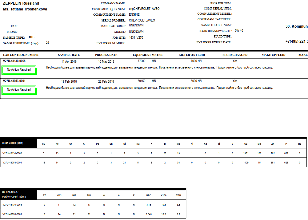

Комментарий по отработке
- вязкость при 100С перешла в SAE 30, что является следствием попадания 3% топлива в масло
- щелочное число 3,6 TBN уже довольно сильно просело, запас по защите масла ещё есть, но уже небольшой
- нитрация и окисление в норме, масло ещё живое по данным параметрам
- 3,15% топлива в масле говорит о коротких интервалах эксплуатации и постоянной работе автозапуска. Маловероятно, что тут есть неисправность в топливной системе.
- данные для свежего масла использованы от Lukoil Genesis Polartech 0W-40 (SN, A3/B4, 229.5) (Пост Gubkin #32897)
и судя по всему это разные масла, 100% сходства не замечено, т.к. в УАЗ присутствует молибден и кальция как у малозольников 229.51. Пакет сработаться на 30% не мог за такой интервал.
- металлы износа в норме. Можно даже сказать, что картина очень хорошая.
- Кремния 2 ppm не понятно как намерили.

Да, УАЗойл это теперь не ЛЛС. Думаю, в других вязкостях тоже ест изменения. По анализу - все нормально, хоть вязкость уже упала до низковязкой тридцатки.

как-то средненько вышло...металлов износа не много,но и не видно сколько лака на поршне...в основном газ,а топлива много в масле...zddp большой расход-то ли в слабой формуле,то ли с газом и температурами совсем не дружат :D ...

mox111 писал(а): ↑11 май 2018, 15:10 zddp большой расход
Данные для свежего масла взяты от другого продукта.
veles,
в A3/B4 (сс 229,5) вряд ли будет фосфора <800ppm :)

Саша а можешь уточнить - где именно еще запас? кислотное нового - 2,3. тут в отработке думаю все 3-3,5....какой тут запас? как по мне - тут хорошо, если не началось откладываться по поршнях...
и насчет неисправности топливной....с чипом и чисто город думаю расход был ок. 10л/сотню. получается проехал на бензе всего ок. 2000 км, т.е. чуть больше четверти. что было бы если бы все время на бензине...топлива было бы ок. 6-8% если не больше

Получается наше масло за 1600р 4 литра очень даже и неплохое))
Пс Про зачем чиповать на газу ) А зачем чипуют на бензине? все плюсы чипа что бензин , что газ будут одинаковы.
Да расход 10 на 100 , и большинство бензина пришлось не на путь ,а именно прогрев. Т.к. после 40 гр по обратке (70 по сканеру ) , переключение происходит на газ.
Может еще топлива много из-за того что в 40-50% эксплуатации- прогрев 10-15 мин , поездка 2-4 км , часов 6-8 простоя и снова прогрев ,поездка и уже 12-14 простоя. Странно почему воды нет ... вытаскивал щуп когда минусовая еще была дак на нем было присутствие инея , причем в достаточном количестве.
