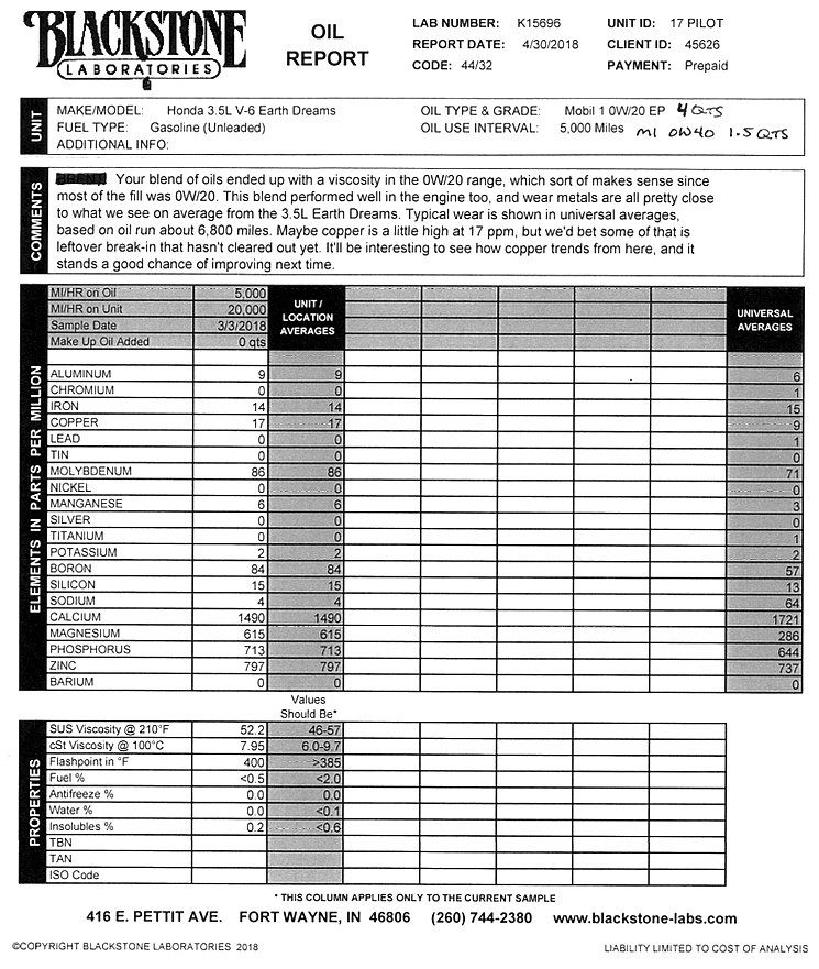

масло - смесь 4 кварт Mobil 1 Extended Performance 0W-20 (SN, GF-5) и 1,5 кварты Mobil 1 0W-40 (SN, A3/B4, 229.5)
авто Honda Pilot 3.5 V6 бензин 2017
пробег на масле 5.000 миль или 8.046 км
пробег на авто 20.000 миль или 32.186 км
источник https://www.bobistheoilguy.com/forums/u ... i,_#UNREAD
Mobil 1 Extended Performance 0W-20 отработка с Honda Pilot 3.5 после 8046 км [bitog]
вязкость хорошо гробанулась при том что она хорошо была поднята 40-кой.
И не нравится мне медь и алюминий за такой пробег. Видать не во благо надежности идет технология Earth Dreams.
