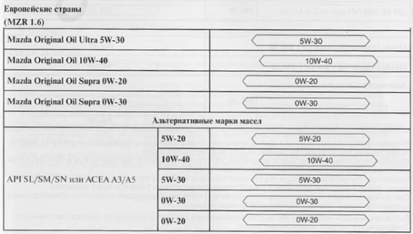

Gubkin, Во как даже А3 можно в этот мотор,да он всеядный :D Спасибо за ответы,сейчас посмотрю что за продукты,если есть интересные варианты кидайте еще.Но все таки зря дилер 10w40 в зиму залил

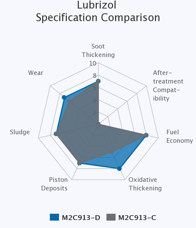

Gubkin, Я вот не в теме,а у мазды своих допусков нет? Ну по вашим советам смотрю WSS-M2C913-D,чем он хорошь? чем отличается от -С ?

Komarr писал(а): ↑08 апр 2018, 20:17 чем он хорошь? чем отличается от -С ?
полнозольный пакет, тест на износ цепи
Komarr писал(а): ↑08 апр 2018, 20:17 у мазды своих допусков нет?
начхать на них даже если есть ))
нормальные допуска только у MB и у ВАГ один допуск норм 504/507
всё остальное можно забыть, шлак полнейший ))

Komarr писал(а): ↑08 апр 2018, 20:17чем он хорошь?
по сравнению с 913С имеет требование по щелочному не ниже 10 и пару моторных тестов прошел на дизелях некоторых, и допом тест на износ цепи ГРМ. В целом абсолютно идентичен 913С - который во все моторы форда - первая рекомендация

Komarr, я как раз ZIC X9 FE рекомендовал имеено из-за WSS-M2C913-D:
"Наскальные рисунки от Лубризол"

MZR Z6 - это Ford, поэтому у Мазды своих допусков для них не было и нет.
