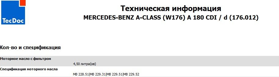

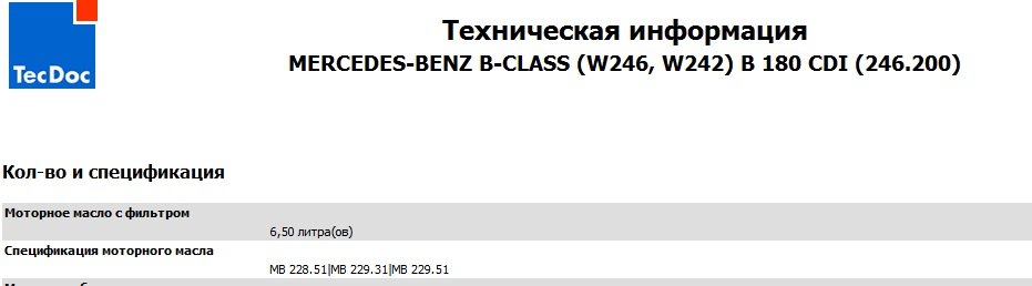

Пример того когда сам производитель рекомендует в легковой дизель моторное масло с допуском MB 228.51. Т.е. самое что ни есть масло для коммерческой техники или как любят иногда говорить - грузовое масло.
Mercedes-Benz A180
Инструкция где указан данный допуск

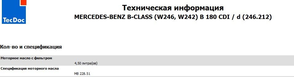

Mercedes-Benz B180
Модель B180 CDI имеет двигатель OM651 DE 18 LA (с 2011 по 2013) и OM607 DE 15 LA (с 2013 по нынешнее время)
Использование в легковых дизелях моторных масел для грузовой (коммерческой) техники
651

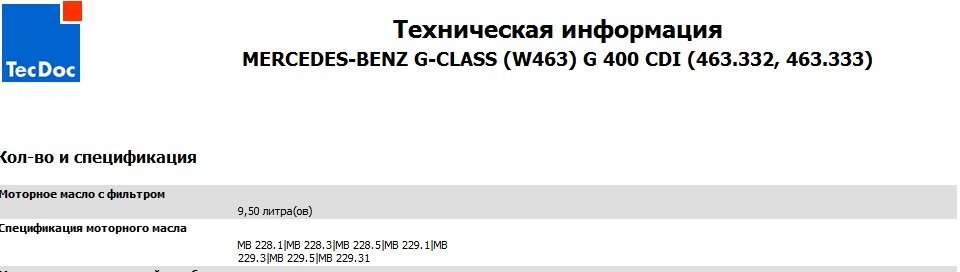

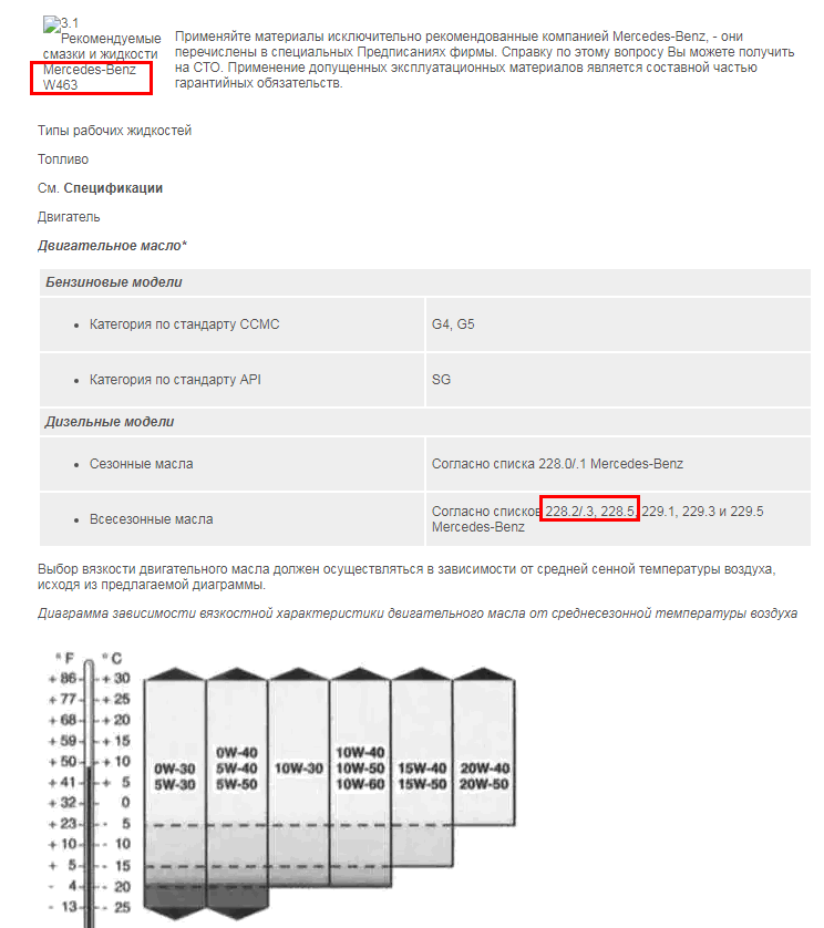

можешь найти инфу по Mercedes-Benz W463 и двигателю этого гелентвагена G400 CDI (463.333) и G270 CDI (463.323)
это не внушает доверия
Gubkin,
все так и есть ,от 228,1

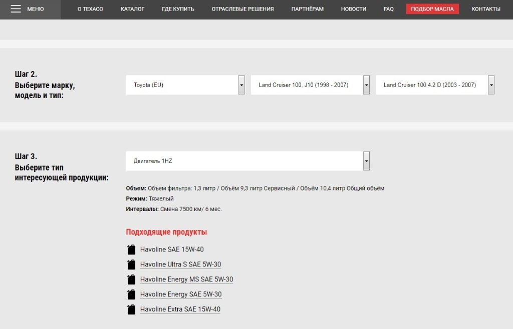

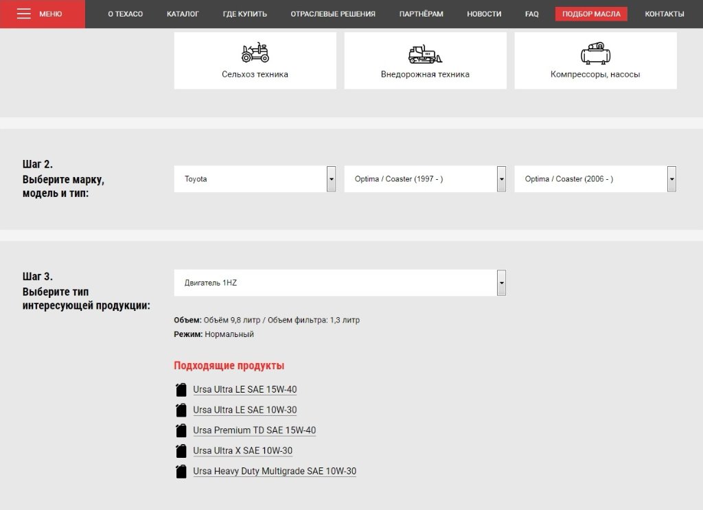

Наткнулся тут на рекламу Хаволиновского подбора масла через сайт. Мол зацените наш сервис...ну и от нечо делать зашел и вот чего наковырял.
Выбрал Лэнд Крузер 100-й серии с легендарным дизельным атмосферником 1HZ, а в соседней вкладке открыл рекомендации к реальном автобусу тойота коастер с тем же самым мотором :)
по мне так абсолютно коммерческое деление масла на "грузовое" и "легковое"

Сообщение Roadrunner »
Полностью согласен. Вот помнится мне, что ещё лет 5-6 назад, и в страшном сне ни один механик, обслуживающий грузовики, не смог бы себе представить, что в мотор можно заливать тридцатку ... Опять же, сейчас, я со спокойной душой залил бы в грузовик "легковое" 10w40
