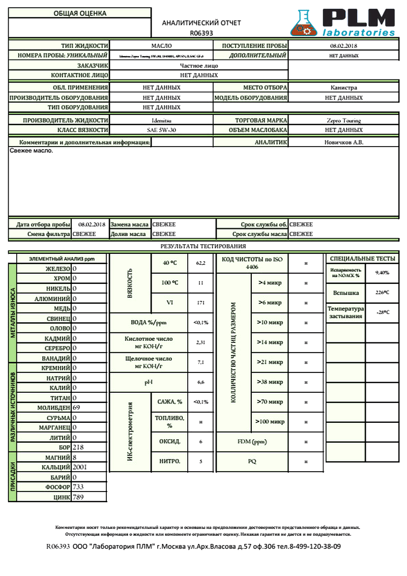

Общая тема для обсуждения масла Idemitsu Zepro Touring 5W-30 (SN, GF-5, dexos1 gen2)
Не забывать, что у масла 3 варианта:
SM/GF-4
SN/GF-5
SN/GF-5 Dexos1 Gen2
выложено с разрешения https://www.drive2.ru/b/495646373857722373/
1л= FIA88406L1L, 1845001
4л = FIA88406L4L, 1845004
20л = FIA88406L20L, 1845020
200л = 1845200

Gubkin писал(а): ↑01 мар 2018, 07:34 SN/GF-5 Dexos1 Gen2
я так понимаю в анализе не оно, а предыдущее?
Сообщения: 20022
Idemitsu Zepro Touring 5W-30 (SN, GF-5) свежее [PLM lab]
GReY, да, на этикетке же нет Gen2

Температура замерзания -28 это шутка?
Сообщения: 20022
snip, это реальность

Не помню,пенсионер 24 вроде тестил это масло?
А,нашёл,тестил он его
Ccs 9900-10100 при -30
Застывание -32
