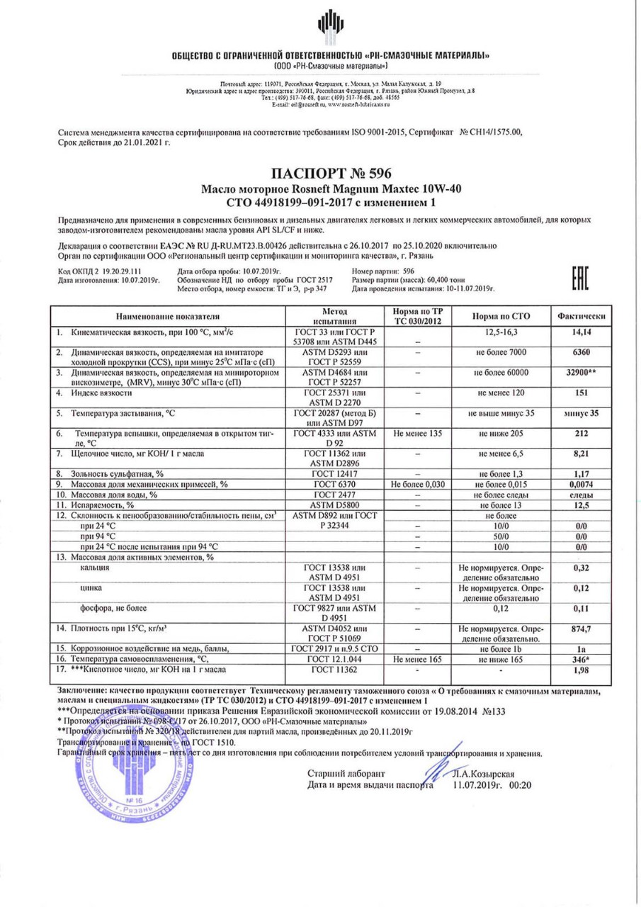

Rosneft Magnum Maxtec 10W-40 (SL)
CCS при..-25гр. = 5544 - 5320 мПа*с. (предел 7000)
доп. анализ.. CCS при.. -30гр. = 9308 мПа*с.
температура застывания.. -42гр.

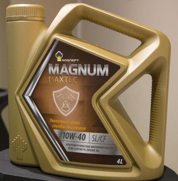

Сообщение fromin »
Они чо, кряка переборщили, или жидкости базы...

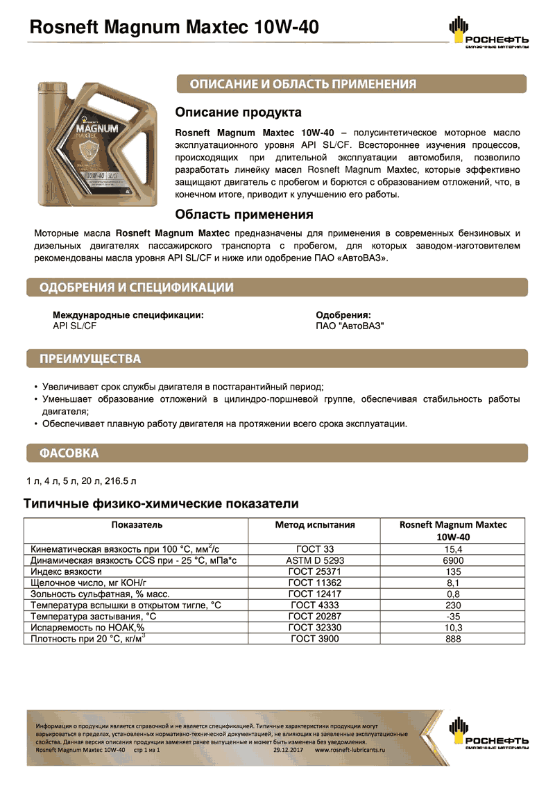

Сообщение vital_xbc »
Щелочное число 8,1 и зола 0,8% никак не вяжется с присутствием минералки, такое соотношение щелочное/зола больше 10 обычно встречается у очень крутых масел с чистой базой и самыми современным пакетами присадок, минералкой тут похоже даже не пахнет. Температура вспышки 235С, застывания -42С, Ноак 10% - вы где тут минералку узрели? А если учесть что при -25С и -30С CCS снизился менее чем вдвое...была бы минералка CCS рухнул бы сразу в 3-5 раз из-за кристаллизации масла. При постепенном накоплении данных я уже вижу, что похоже Rosneft повторяет успехи Sintec\Sintoil - когда реально высокое качество масла не вяжется с ценой раза в 2-3...
Сообщение fromin »
vital_xbc писал(а): ↑28 окт 2018, 18:25 где тут минералку узрели?
В названии.
По заявленным ТТХ и CCS минералка не выглядывает нигде. Конечно ее там может быть 5-10%, однако в любых гидрокрекинговых маслах ее именно столько и будет. :D

fromin
Сообщения: 745
Сообщение fromin »
vital_xbc писал(а): ↑28 окт 2018, 19:29 В данном случае минералка не отсвечивает.
Кроме этикетки...
vital_xbc
Сообщения: 868
Откуда: Барнаул
Имя: Виталий Сергеевич
Масло: PEA PAO POE AN
Да что вы докопались. У Shell HX7 тоже должна быть минералка в составе (на канистре полусинтетика), а по факту минералки там нет давно и ни в одном масле... :D
Ну и вопрос - много ли вы знаете полусинтетических масел, у которых соотношение щелочное число/зола более 9? Я таких масел не знаю ни одного вообще...
