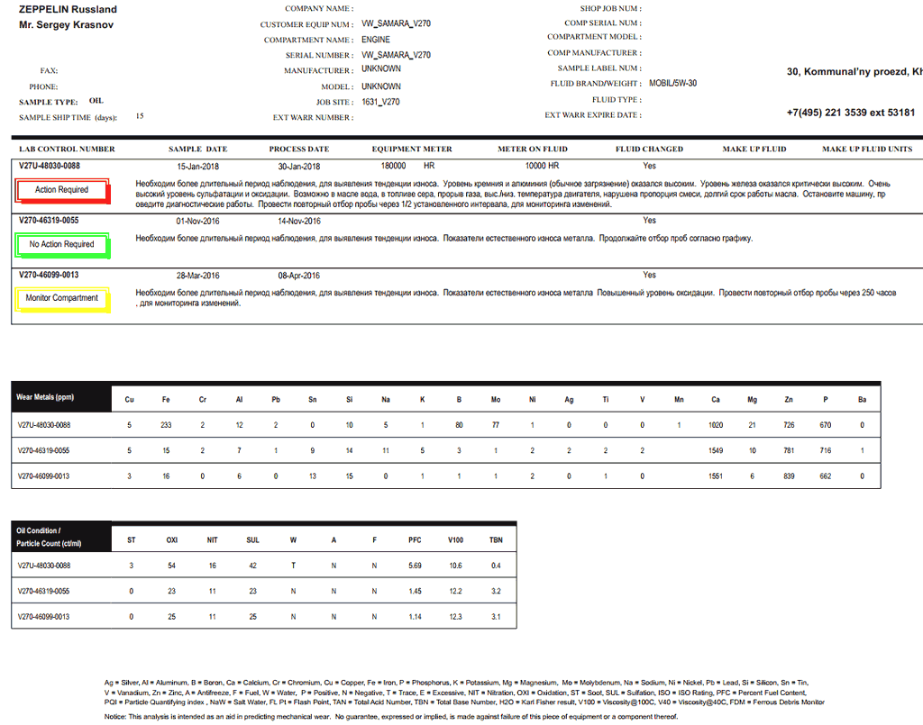

Mobil 1 ESP Formula 5W-30 отработка с VW Passat B6 2,0 FSI после 10000 км [oilchoice]
Сообщение lexo »
Масло: Mobil 1 ESP Formula 5W-30 (SN, C3, 504/507, 229.51, dexos2)
Автомобиль: VW Passat B6, 2006 г, АКПП
Двигатель: 2,0 FSI (BVY), 150 л.с.
ЕГР на месте, работает.
Наличие чип-тюнинга: нет
Общий пробег на одометре на момент слива масла: 180000 км
Пробег на масле: 10000 км
Моточасы: нет инф.
Объем заливаемого масла: 4,5 л
Доливки масла: 0,5 л
Срок эксплуатации: 1 год
Период эксплуатации: Май 2015 - Май 2016
Автозапуск: не использовался
Предпусковые подогревы нет
Топливо: Газпромнефть 92
Режимы: 100% город.
Фильтр масляный: оригинал
Фильтр воздушный: оригинал
Отбор масла: через сливную пробку в пустой таз из под отработок, затем в родную канистру от этого масла
Что было до этого масла: то же самое и тот же самый интервал уже несколько лет
Топливные присадки: нет
Ремонтные работы: нет
* анализ по открытым данным в интернете
комментарий лаборатории
Необходим более длительный период наблюдения для выявления тенденции износа. Уровень кремния и алюминия (обычное загрязнение) оказался высоким. Уровень железа оказался критически высоким. Очень высокий уровень сульфатации и оксидации. Возможно в масле вода, в топливе сера, прорыв газа, выс./низ. температура двигателя, нарушена пропорция смеси, долгий срок работы масла. Остановите машину, проведите диагностические работы. Провести повторный отбор пробы через 1/2 установленного интервала, для мониторинга изменений.
оригинальный бланк
Второй бесплатный анализ по акции

ого...так,с заменой раз в год ,срочно переходим на 502/505 (229,5) 5w-40 ( никаких лоу/мид сапсов в этом случае) :D
или это эффект от таза (через сливную пробку в пустой таз из под отработок) ?
берем куркульятор и считаем: т.к. вязкость по камминсу не опустилась меньше 15% то можно катать до 30 тысяч км, а остальное оставить хомячкам любителя Давидыча и прожаркина и да, равенола из ссаного подвала конечно.
Интервал смены масла сократить до 7000 км, анализ конечно не айс. Еще вопрос есть: мобил то покупался у проверенных поставщиков ?

тут вязкость балансирует меж двух огней,при sulfation 42 и убитом щелочном 0,4 -вязкость бы свалилась в гуталин ,равновесие дает 5,69 % топлива ...

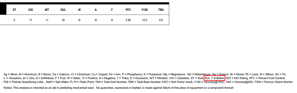

SUL - sulfation
почему в лабе называют сульфатация ? я думал правильно сульфация
запутался )

Gubkin писал(а): ↑07 фев 2018, 11:22 почему в лабе называют сульфатация ?
потому что не существует слова "сульфация". Есть слово сульфатация образованное от слова сульфатирование. Если интересно английское написание то это sulfatation. mox111, тоже не верно пишет
Бозон Хиггса писал(а): ↑07 фев 2018, 11:30 sulfatation
тут думают иначе
Gubkin писал(а): ↑07 фев 2018, 11:43думают иначе
да тут правильно написано, я проверил по проге. но тем не менее переводит на русский это "сульфатация" и никак иначе.

ЗЫ, вот вам и крепкий 504\507...всегда говорил и говорю - хрень эти ваши все диаграммы и графики, на бумаге масла супер, по факту шлак, не то что раньше.
Сообщения: 6766
"Айсберг" не сдюжил 10тыс.км и год эксплуатации в городе. Интервал да, сократить надо и перейти на более дешевый вариант С3.
