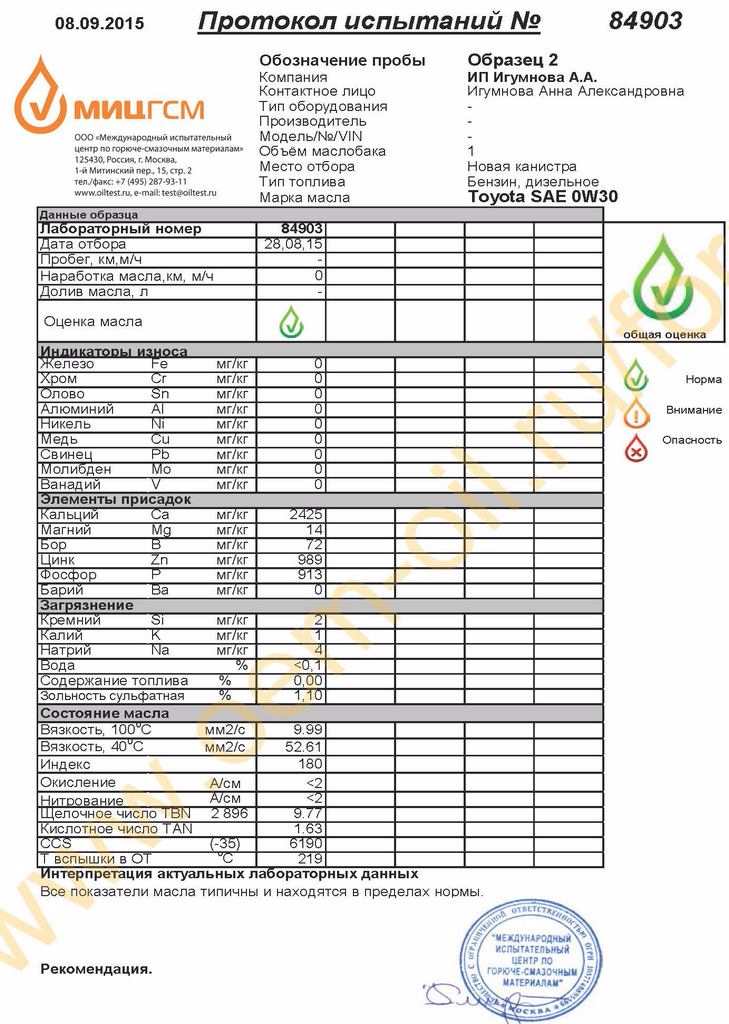

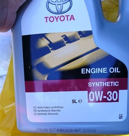

Есть мысли? Подделка или нет? http://www.oem-oil.ru/forum/Laboratorny ... -post-1227
фотография канистры

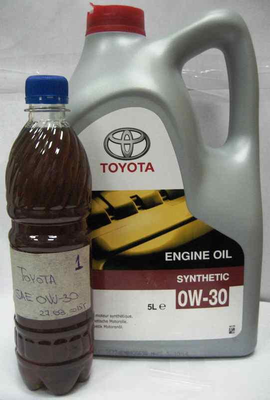

дополнительное фото канистры и масла

Анализ свежего масла Toyota 0W-30
Соответствует классу 0W-30, какая уж тут подделка.

Пакет не совпадает с таким же европейским маслом по анализу отработки http://www.[слово запрещено].ru/forum/topic/8700-8700/

И с этим тоже не совпадает http://www.[слово запрещено].ru/forum/topic/3090-3090/
Бардак у Тоёды...

Ну так разные заводы, разные партии.

Не подделка. Почему разные масла по параметрам - вопрос к Тойоте, где и как она размещает заказы.

некорректно сравнивать продукт 2012,2013,2014(почти 2015) года,там может в 2012 был кастрол,в 2013 тотал ,ну и т.д.

хоть мобил и ответило, что они такого масла по батч коду не делали
но выглядит всё очень хорошо
по крайней мере туда точно не лукойл супер 10w-40 налили
вердикт - не подделка :scenic:
