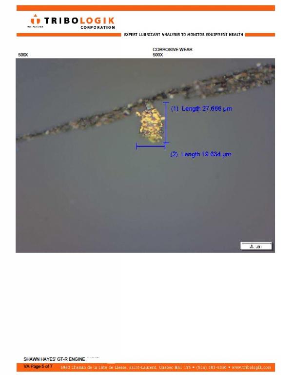

Заглянул тут по наводке AlexanderT из темы посвященной Green filters с форума Nitssan GTR http://www.gtrheritage.com/topic/3474-g ... ntry125468
и уволок оттуда отчет отработки состояния масла (7 страниц)

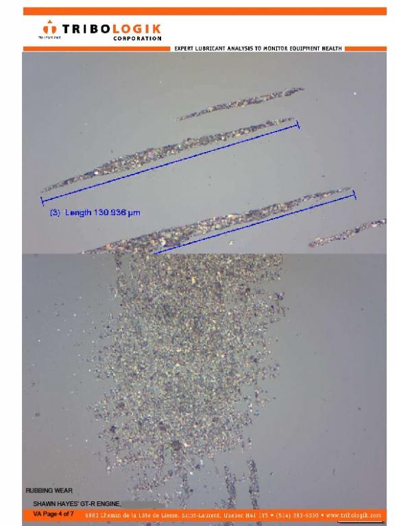

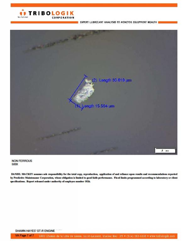

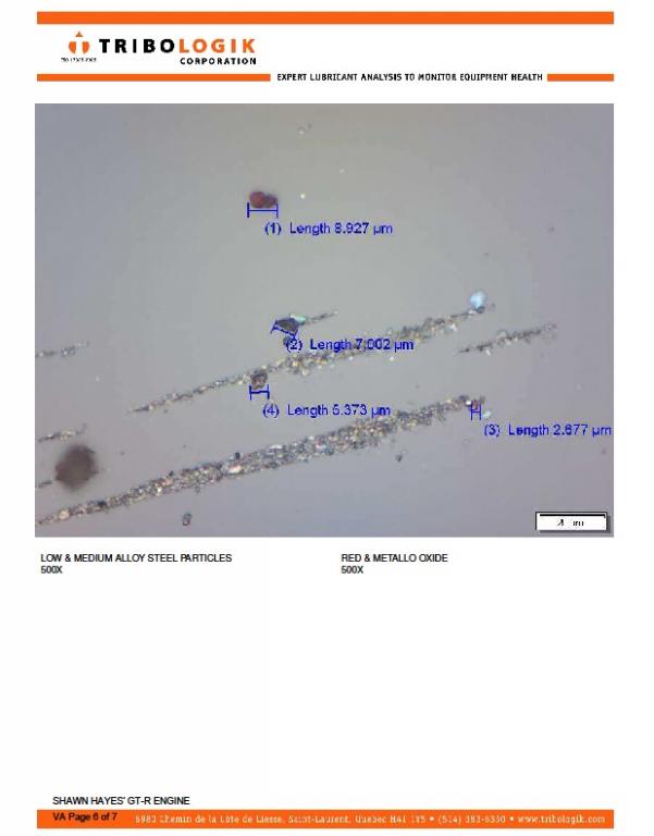

Отрешаемся от душераздирающего вида частиц износа на фото и читаем сам отчет лаборатории, держа в уме что это стритсракерская, нещадно насилуемая машина
Что же пишут?

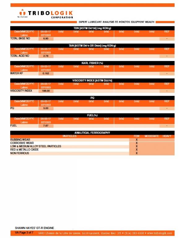

Страница 3 относительно частиц в масле - Few, т.е ничего серьезного...

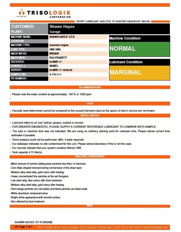

Страница 1, раздел феррография - да есть такое то то такое, но тоже ничего серьезного...
Страница 1, общее состояние машины - нормальное, состояние масла - граничное..
Страница 1 - мы ничего не можем сказать о тенденции износа, так как для определения тенденции износа надо сделать минимум 4 анализа.
Страница 1 - наша база данных не показывает какого то особенного или аномального загрязнения частицами

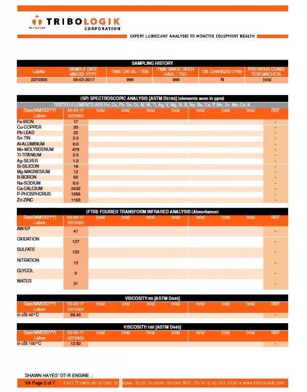

Ну и ICP показывает наличие большего количества металлов износа, фильтр по факту частицы износа не фильтрует - судя по фото...

Vadim_Mk писал(а): 10 дек 2017, 16:45Ну и ICP показывает наличие большего количества металлов износа, фильтр по факту частицы износа не фильтрует - судя по фото...
Чтобы сделать вывод фильтрует он или нет, нужно изучить его содержимое.
Либо произвести взвешивание деталей до и после испытания (потерю веса за период наработки) и сопоставить массу потери металлов с их концентрацией в картерном масле делая корректировку на угар масла. Такой аналитический расчет я представлял в соответствующей ветке по результатам опубликованным в отчетах профессора Шабанова.
Иное суть гадание
