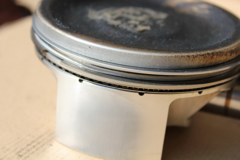

Был один анализ до ремонта - там еще лучше было.
Пробег в 2 раза больше при сопоставимом износе.
Капремонта как такового не было. Лайтовый ремонт - в блок цилиндров не лазили условно, достали поршни, почистили от золы макушки. Больше чистить нечего было. Поршни очень чистые были после Red Line.
Основные работы были по ГБЦ - шлифовка, разборка и сборка, т.к. прокладку продуло, антифриз выгнало, во время заметил - не перегрел
Сухие фильтры нулевого сопротивления АЕМ лучшее что есть на рынке. И чищу-мою я его раз в 500-1000км.
На масло с вязкостью 40 при всем желании перейти не могу - по вкладышам зазоры на корнях 3 сотки, на шатунах 4 сотки. Это запредельные значения для штатного масла. 50-ка самое то. Для себя пока принимаю масла с увеличенным ZDDP (этот Amsoil, Red Line), минералку "ломает" вроде как очень быстро на таких моторах.
У меня даже с этими маслами на ПАО/эстерах чудеса происходят. Уровень может держаться 500 км и дубасить буду, затем 0,5 литра за одну поездку в спокойном режиме исчезнет. Ни капли дыма при отсутствующих катализаторах. Огнем плюется, а дыма нет.
