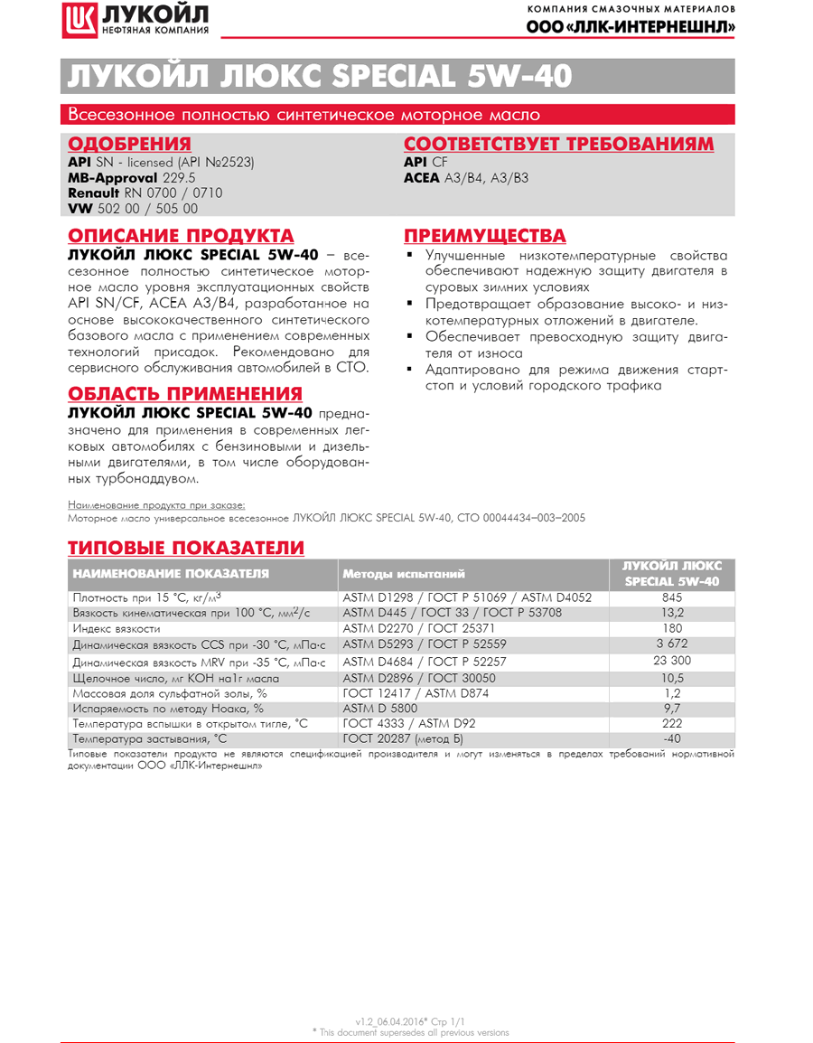

Лукойл Люкс SPECIAL 5W-40 (SN, A3/B4, 229.5)
Индекс вязкости как у полулюкса, но щелочное число подняли выше 10. Интересно, оно реально соответствует MB 229.5?
Сообщение chaosad »
а я не верю CCS в 3700 почему-то :?
Сообщение vital_xbc »
Лукойл часто делает неплохие масла с высоким щелочным и очень низким CCS. Формально это почти нулевка. Но вязкость на нижней границе, а ноак - всегда впритык.

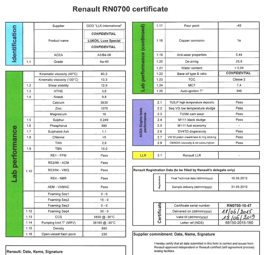

Сертификат RN0700
Расхождение сертификата с паспортом в CСS и MRV колоссальны.
Gubkin писал(а): ↑14 окт 2017, 11:44Сертификат RN0700
сравниваем с http://oilchoice.ru/viewtopic.php?p=50141#p50141
почти ничего общего!
