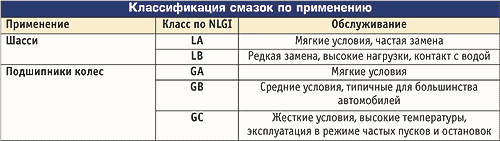

✅ Если в маслах есть допуски API, ACEA и прочие, то в смазках есть кое-что похожее, называется NLGI и допуск GC-LB

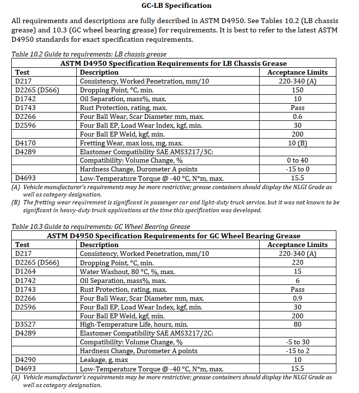

✅ Что это такое GC-LB и ASTM D4950 на картинке ниже
Требования конечно крайне низкие особенно если смотреть на вымывание водой ASTM D1264 в пределе под 15%
Нормальные водостойкие смазки обычно 1-3% имеют данный параметр.

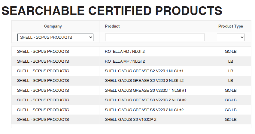

✅ Список смазок с оф.допуском NLGI GC-LB https://www.nlgi.org/certifications/pro ... ucts/?fl=a
✅ Что еще из тестов есть для ступичных подшипников:
ASTM D3527, наработка при 160С, часов
ASTM D4290, вытекание смазки из подшипника при 160С, грамм

Список смазок с официальным допуском NLGI GC-LB
https://www.nlgi.org/certifications/pro ... -products/
Это что-то типо допуска API SN в двигатель :)
Поэтому смазки из списка выше можно смело использовать в ступичных подшипниках

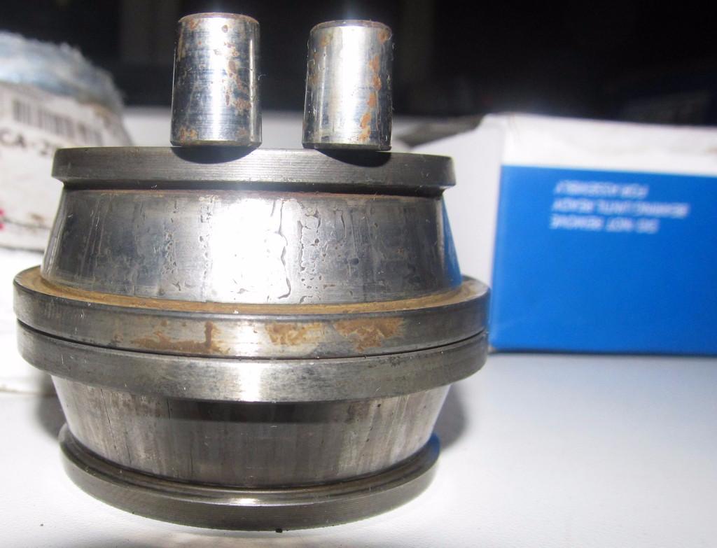

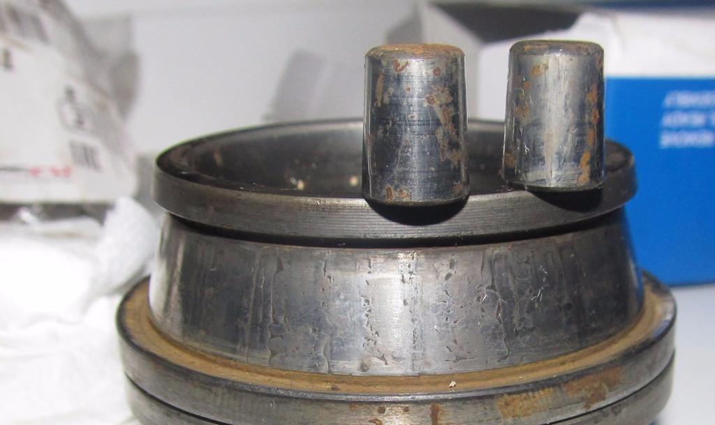

Последствия использования Chevron STARPLEX EP 2 в подшипнике на картинках выше
16 тыс.км проехал и получил сильнейший гул в левом переднем колесе
Нет, не правильно написал
Последствия попадания воды из-за дефекта сальника
Никакая смазка не поможет, если в узле была вода
В этот раз использовал и подшипник другой и смазку Chevron Black Pearl EP grease
