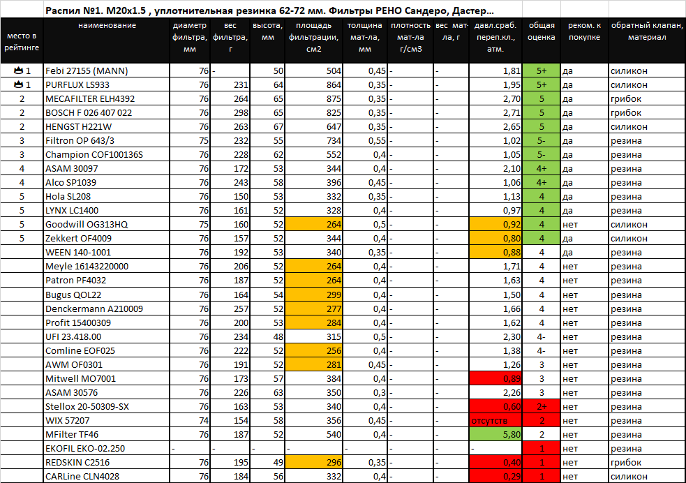

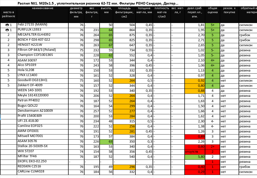

Распил фильтров для Рено №1. Старая таблица без учета веса бумаги.
Febi 27155 (MANN) Масляный фильтр - FEBI (Пост BuG #33730)
PURFLUX LS933 Масляные фильтры - PURFLUX (Пост Gubkin #36711)
MECAFILTER ELH4392 Масляные фильтры MecaFilter (Пост Gubkin #37087)
BOSCH F 026 407 022 Масляные фильтры - Bosch (Пост Gubkin #37353)
HENGST H221W Масляные фильтры - Hengst (Пост Gubkin #36704)
Filtron OP 643/3 (Poland) Масляные фильтры - Filtron (Пост Gubkin #58901)
Champion COF100136S http://oilchoice.ru/viewtopic.php?p=44312#p44312
ASAM 30097 Масляные фильтры ASAM (Пост Gubkin #58608)
Alco SP1039 Масляные фильтры ALCO (Пост Gubkin #58814)
Hola SL208 Масляные фильтры - Hola (Пост Gubkin #58740)
LYNX LC1400 Масляные фильтры LYNX (Пост Gubkin #58605)
Goodwill OG313HQ Масляный фильтр - GOODWILL (Пост Gubkin #58614)
Zekkert OF-4009 Масляные фильтры - Zekkert (Пост Gubkin #59009)
WEEN 140-1001 http://oilchoice.ru/viewtopic.php?p=44285#p44285
Meyle 16143220000 Масляные фильтры - Meyle (Пост Gubkin #58493)
Patron PF4032 Масляные фильтры - Patron (Пост Gubkin #58809)
Bugus QOL22 Масляные фильтры - Bugus (Пост Gubkin #58736)
Denckermann A210009 Масляные фильтры DENCKERMANN (Пост Gubkin #58844)
Profit 15400309 Масляные фильтры PROFIT (Пост Gubkin #58802)
UFI 23.418.00 Масляные фильтры UFI (Пост Gubkin #58891)
Comline EOF025 Масляные фильтры - Comline (Пост Gubkin #58730)
AWM OF0301 Масляные фильтры AWM (Пост Gubkin #58919)
Mitwell MO7001 Масляные фильтры - Mitwell (Пост Gubkin #58795)
ASAM 30576 Масляные фильтры ASAM (Пост Gubkin #37000)
Stellox 20-50309-SX Масляные фильтры STELLOX (Пост Gubkin #56610)
WIX 57207 Масляные фильтры - Wix (Пост Gubkin #69257)
MFilter TF46 Масляные фильтры - MFilter (Пост Gubkin #58731)
EKOFIL EKO-02.250 Масляный фильтр EKOFIL (Экофил) (Пост GReY #55139)
REDSKIN C2516 http://oilchoice.ru/viewtopic.php?p=44288#p44288
CARLine CLN4028 Масляные фильтры - CARLine (Пост Gubkin #59173)

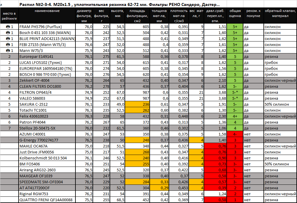

Распил фильтров для Рено №2, 3 и 4. Новая таблица! Актуальная!
FRAM PH5796 (Purflux) Масляные фильтры FRAM (Пост Gubkin #103631)
Bosch 0 451 103 336 (MANN) Масляные фильтры - Bosch (Пост Gubkin #102927)
BLUE PRINT ADC42115 (MANN) Масляные фильтры - Blue Print (Пост Gubkin #103629)
FEBI 27155 (Mann W75/3) Масляный фильтр - FEBI (Пост Gubkin #103182)
Mann W75/3 Масляные фильтры - Mann (Пост Gubkin #103630)
Eurorepar E149141 Масляные фильтры - EUROREPAR (Пост Gubkin #102926)
LUCAS LFOS102 (Тунис) Масляные фильтры - LUCAS (Пост Gubkin #103176)
EUROREPAR 1609564180 (TN) Масляные фильтры - EUROREPAR (Пост Gubkin #103618)
BOSCH 0 986 TF0 030 (Тунис) Масляные фильтры - Bosch (Пост Gubkin #103180)
Zekkert OF-4004 Масляные фильтры - Zekkert (Пост Gubkin #102924)
MARSHALL ML1111 Масляные фильтры - MARSHALL (Пост Gubkin #106500)
CLEAN FILTERS DO1800 Масляные фильтры - Clean Filters (Пост Gubkin #103628)
NORDFIL ON1176 https://www.oilchoice.ru/viewtopic.php?p=111294#p111294
FILTRON OP643/4 (Poland) Масляные фильтры - Filtron (Пост Gubkin #103170)
VALEO 586003 (Poland) Масляные фильтры - VALEO (Пост Gubkin #103172)
SAKURA C-2512 Маслянные фильтры SAKURA (Пост Gubkin #103626)
Totachi TC1001 Масляные фильтры Totachi (Пост Gubkin #102920)
Мавико MF1001M v1 Масляные фильтры - Мавико (Пост Gubkin #108431)
Мавико MF1001M v2 Масляные фильтры - Мавико (Пост Gubkin #109512)
Felix 430610023 Масляные фильтры - Felix (Пост Gubkin #102894)
Patron PF4044 Масляные фильтры - Patron (Пост Gubkin #102914)
Stellox 20-50471-SX Масляные фильтры STELLOX (Пост Gubkin #102910)
MILES AFOS082 Масляные фильтры MILES (Пост Gubkin #109122)
AZUMI C40001 Масляные фильтры - Azumi (Пост Gubkin #103616)
G-Energy 7700274177 Масляные фильтры - G-Energy (Пост Gubkin #102892)
MAHLE OC467A Масляные фильтры - Mahle / Knecht (Пост Gubkin #102929)
Just Drive JFM0056 Масляные фильтры - JD (Just Drive) (Пост Gubkin #102923)
Kolbenschmidt 50 013 504 Масляный фильтр - KOLBENSCHMIDT (Пост Gubkin #102925)
BM FO5406 Масляные фильтры - BM motorsport (Пост Gubkin #103644)
Arirang ARG32-2603 Масляные фильтры - Arirang (Пост Gubkin #102895)
MAXGEAR OF1039 Масляные фильтры - MAXGEAR (Пост Gubkin #102898)
SPEEDMATE SM-OFE004 Масляные фильтры - SpeedMate (Пост Gubkin #103614)
AT AT4177200OF Масляные фильтры - AT ("Авто Технолоджи Групп") (Пост Gubkin #102896)
Riginal RGW753 Масляные фильтры Riginal (Пост Gubkin #102911)
RB-exide C022E https://www.oilchoice.ru/viewtopic.php?p=111219#p111219
VAFA VFO05 Масляные фильтры - разное (Пост Gubkin #106138)
QUATTRO FRENI QF14A00088 Масляные фильтры - QUATTRO FRENI (Пост Gubkin #103169)

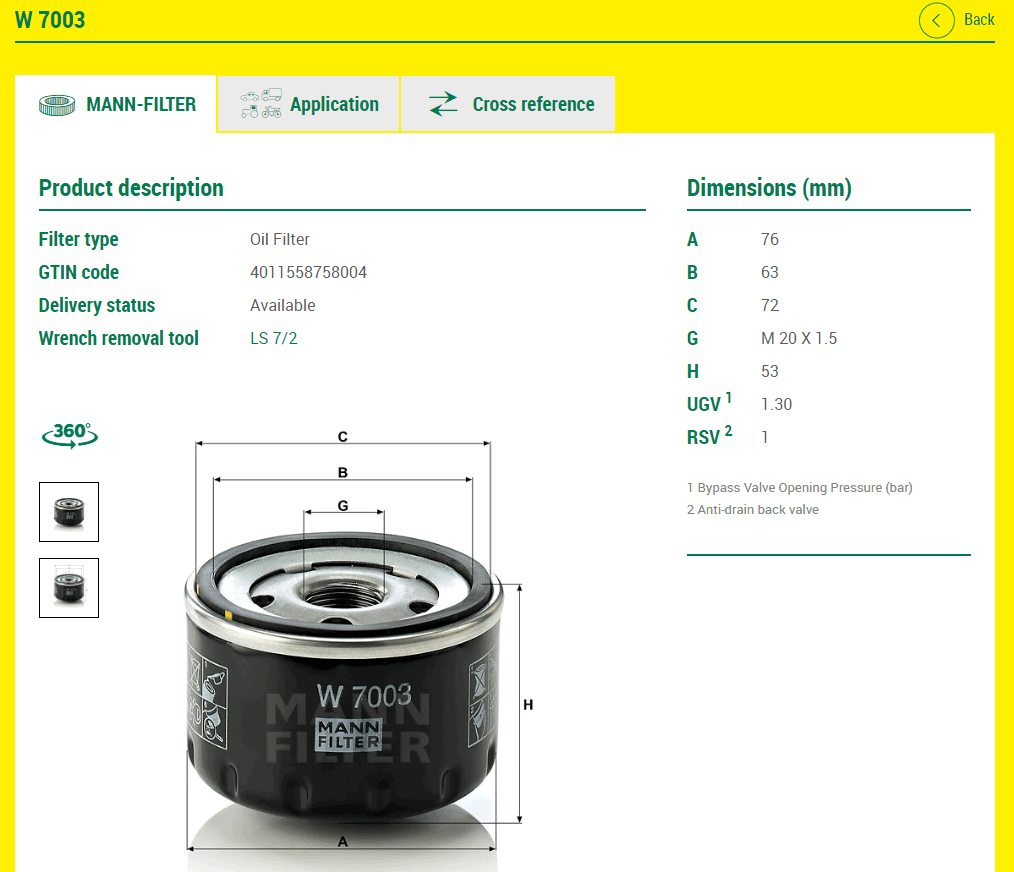

W7003 https://catalog.mann-filter.com/EU/eng/ ... r/W%207003 Идет как замена ФИАТ 46796687 и 71753742

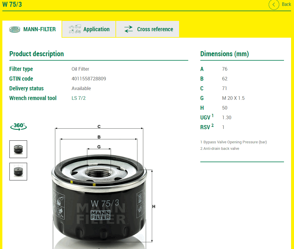

W75/3 https://catalog.mann-filter.com/EU/eng/ ... r/W%2075~3

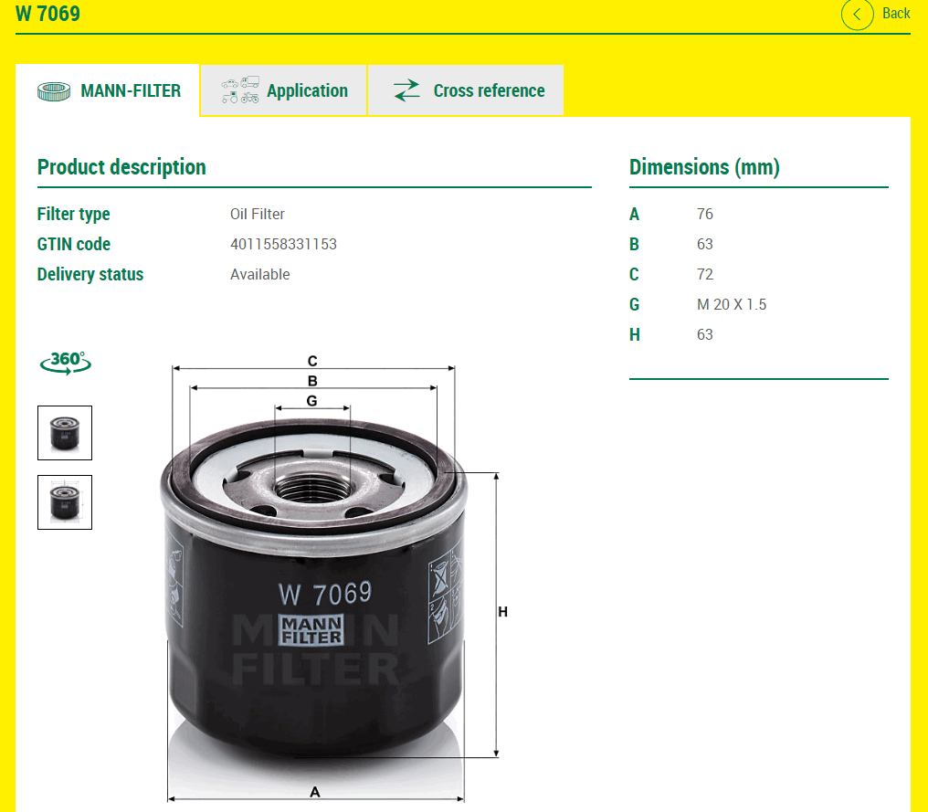

Если влезает увеличенный по высоте до 63 мм, то тогда можно использовать, но смотрите чтоб в аналогах был обратный и перепускной клапан, т.к. тут поле пустое
W7069 https://catalog.mann-filter.com/EU/eng/ ... r/W%207069

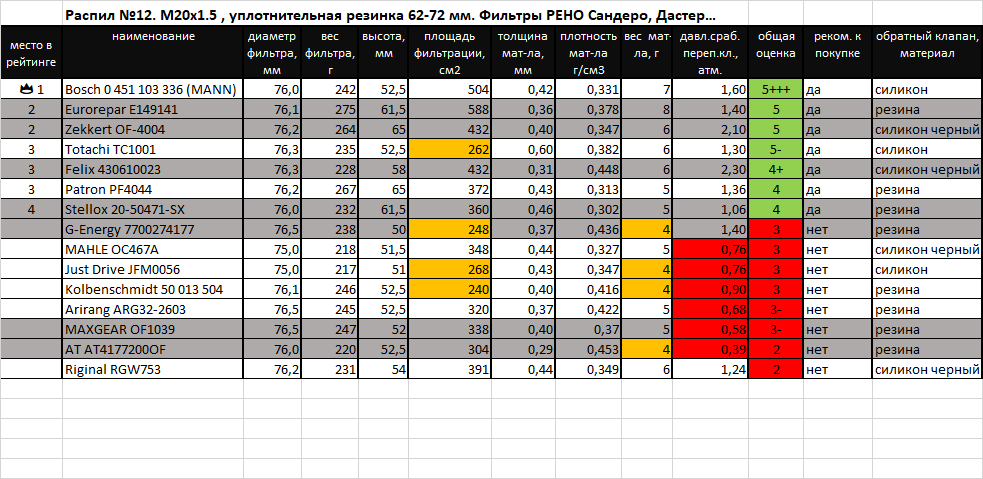

Аналоги масляных фильтров MANN W75/3 и W7003 (М20х1.5, h=53-62 мм, Ø = 76 мм). Дастер, Сандеро.
Таблица по местам
ссылки на распилы
👑 1 место
2 место
3 место
Totachi TC1001 Масляные фильтры Totachi (Пост Gubkin #102920) (низкая площадь фильтрации, но исполнение отличное!)
4 место
Нерекомендуемые фильтры!
AT AT4177200OFhttp://www.oilchoice.ru/viewtopic.php?p=102896#p102896

Резюмирую итоги всех вышеупомянутых распилов применительно к Renault Sandero 1.6 (K7M).
Предельная высота фильтра у этой машины около 62 мм, поэтому многие хорошие варианты из первого распила отпадают.
1 место - FRAM PH5796 за лучшую площадь и классическую конструкцию.
Аналогичный ему Purflux LS932 наверняка не хуже, но дороже (по крайней мере сейчас).
2 место - MANN W75/3 и BOSCH 0 451 103 336.
Бош дешевле и практически ничем не хуже.
3 место - febi 27155 и BLUE PRINT ADC42115.
Ничем не отличаются, но febi чуть дороже.
Это безоговорочные лидеры, на любое время года благодаря силиконовым антидренажным клапанам, а далее -
фильтры с нюансами.
4 место - BOSCH 0 986 TF0 030 / Lucas LFOS102 / EUROREPAR 16 095 641 80
Ничем не отличаются, площадь как у FRAM, но антидренажный клапан как у печально известного Renault 77 00 274 177, резинку которого почему-то разрывает в клочья.
5 место - FILTRON OP643/3 с плоходержущим масло антидренажным клапаном и спорной конструкцией.
Valeo 586 001, скорее всего, точно такой же.
6 место - EUROREPAR E149141 и CHAMPION COF100136S. Хорошая площадь фильтрации сочетается с дубеющим антидренажным клапаном, плюс их придётся пропихивать под шлангом при установке/снятии.
На этом отличные и хорошие фильтры закончились, и пошли посредственные, с площадью фильтрации меньше, чем у Renault 77 00 274 177, то есть с ними нежелательно ездить даже 10 тысяч километров, не говоря уже о рекомендуемых изготовителем 15 тысячах.
7 место - Clean filters DO1800.
8 место - FELIX 430610023. Бумага тонковата для такого давления перепуска, но при пенсионерской езде проблем быть не должно. Силиконовый антидренажный клапан.
9 место - ALCO Filters SP-1039.
10 место - Stellox 20-50471-SX. СтОит взять хотя бы раз для того, чтобы проверить, пролезут ли фильтры такой же высоты из второй группы :)
У всего остального настолько смешное количество бумаги, что их только как временное решение можно использовать.
Перечислять не вижу смысла.
