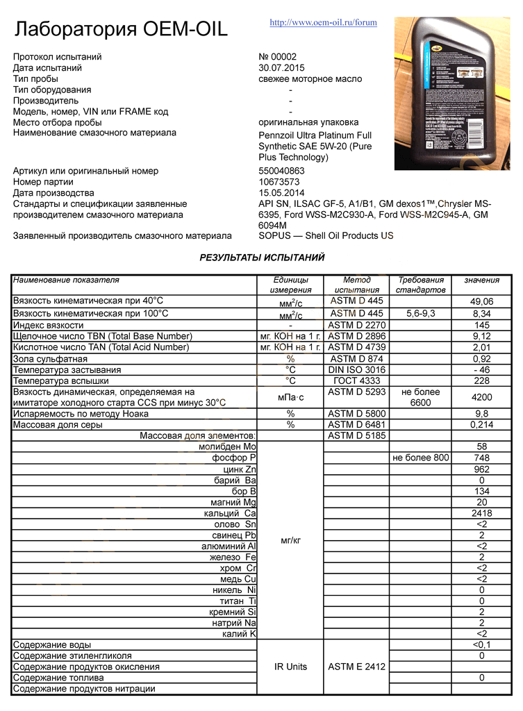

Анализ свежего масла Pennzoil Ultra Platinum 5W-20
Сообщение Торговец маслом »
Вот зарегистрировался, чтобы свой анализ разместить :oops:

Pennzoil Ultra Platinum 5W-20 свежее SN, A1/B1, GF-5 [OEM-OIL]
1) по PDS индекс должен быть 164, а в реале 145. Топливо что ли попало ? :D
Если лаба не накосячила, то зачетное сочетание PP и CCS для такого индекса
значит загустителя минимум, срабатываться будет нечему
2) пакет аналогичен Pennzoil Ultra Platinum 5W-30 свежее SN, A5/B5, GF-5 [OEM-OIL] (Пост MasloFanat #3517) только ZDDP чуть беднее тут
Масло зачетное, как не крути
хороший, современный пакет с MoTDC и бором,все в норме,с ИB возможно опечатка,база GTL,но NOACK высоковат,GTL+2группа?

Gubkin писал(а): 1) по PDS индекс должен быть 164, а в реале 145. Топливо что ли попало ?
Я то же обратил внимание на индекс вязкости. Потом даже сам в сети нашёл и перепроверил вот здесь http://gsminfo.in.ua/kalkulyator/indeks-vyazkosti получилось 145.
Торговец маслом писал(а): получилось 145.
Это даже плюс... значит минимум загустителя
Ну ничо такое масло, но за прайс который за него просят в России - нахрен не нужно.
Вспышка для ГТЛ - хрень, Ноак - хрень, кислотное - хрень. Хорошист с минусом
