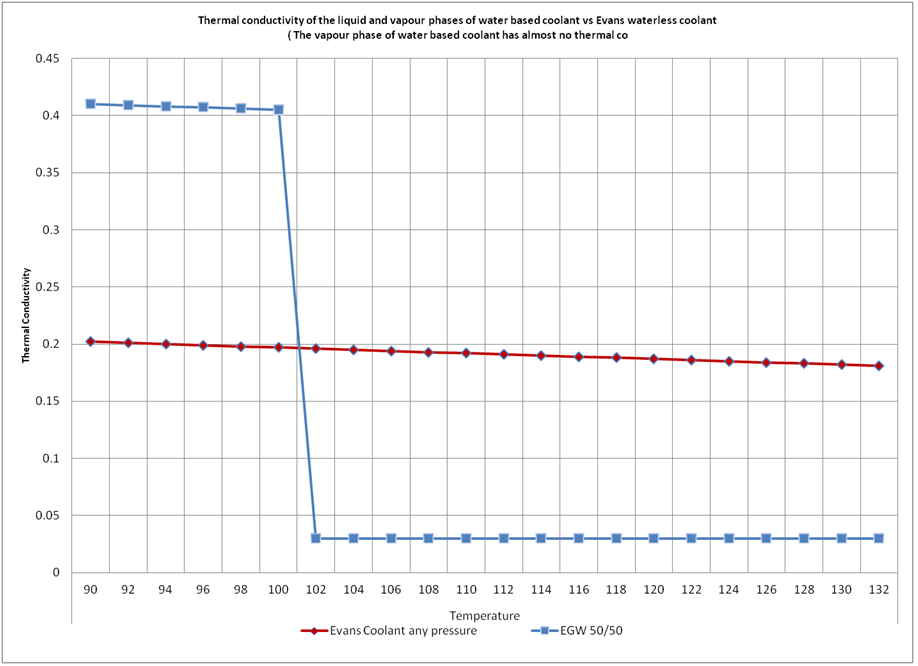

На рисунке 2 показан график сравнения тепловой проводимости 1) антифриза на основе этиленгликоля с содержанием воды (в пропорции 50/50), выделен синим цветом, и 2) безводной охлаждающей жидкости Эванс, показан красным цветом. Как видно из графика, при рабочей температуре двигателя, тепловая проводимость ОХЖ с содержанием воды значительно снижается и приводит к неэффективной работе охлаждающей системы.

там же теплопроводность вдвое хуже, чем у воды

GReY писал(а):там же теплопроводность вдвое хуже, чем у воды
по графику смотри внимательнее
в тот момент, когда она действительно нужна, она как раз таки ВЫШЕ в 2 раза чем у воды.

8.5 писал(а):когда она действительно нужна, она как раз таки ВЫШЕ в 2 раза чем у воды
эээ, какой смысл сравнивать с теплопроводностью пара? нормальные ОЖ не кипят при 102 градусах даже при атмосферном давлении

GReY писал(а):Скажи ещё самого поршня
гильза в раене КЗ , при тапке в пол, летом, вполне закипит ЛЮБОЙ на воде.Как раз в тот момент, когда нужна самая большая эффективность охлаждения.ну я не спорю, кто овощ и пенсионер, тому можно даже эту темку не смотреть.
