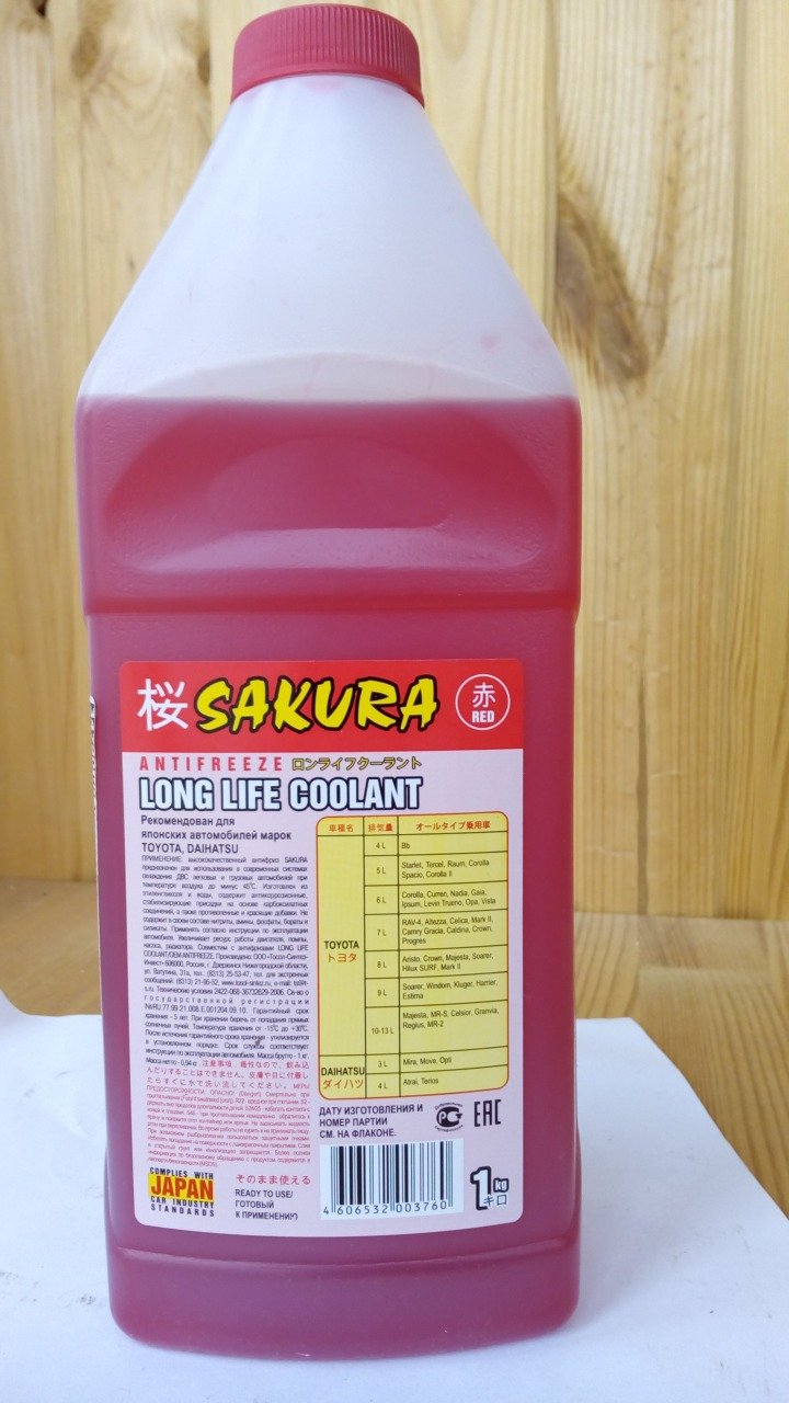

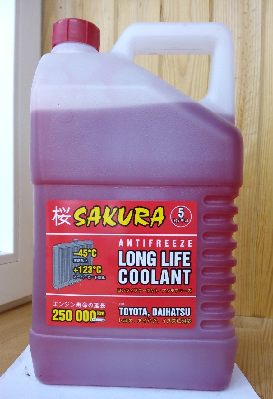

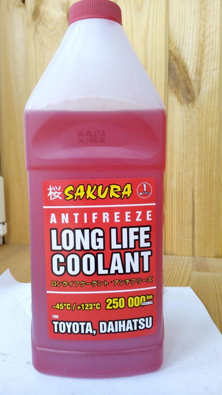

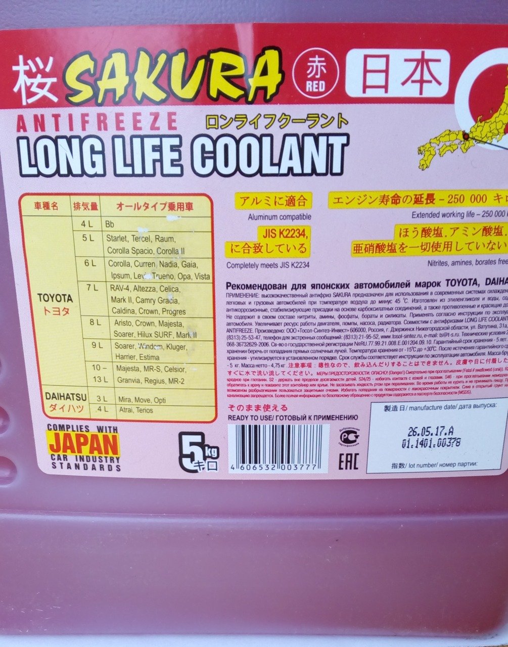

Живые фото

Сообщения: 5150
Антифризы Sakura
Смешивается с оригинальными антифризами без последстивий, что тут непонятного?
Кстати на наклейке написано "без нитритов, боратов, аминов"
получается всё остальное (силикаты, фосфаты, натраты) там есть?
Сообщения: 6766
Антифризы Sakura
GReY, фосфаты должны быть, если "азиатский замес".
