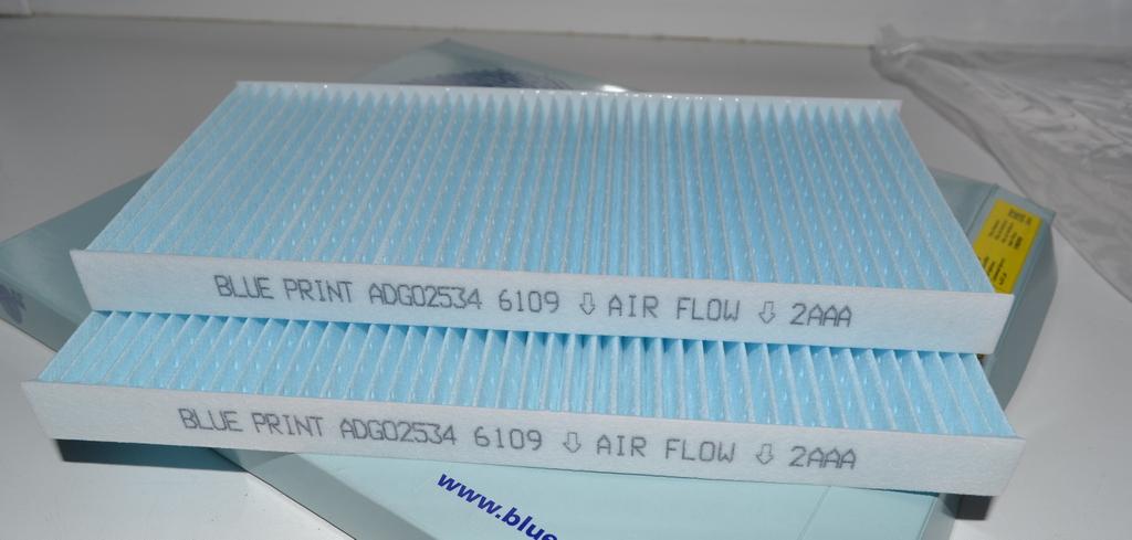

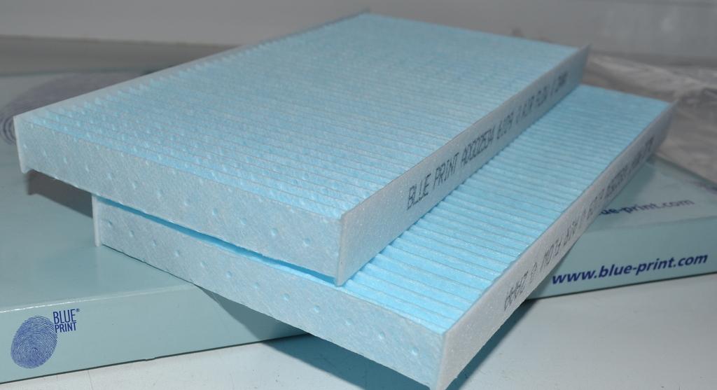

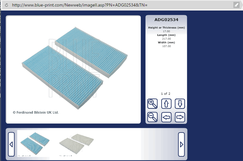

BluePrint ADG02534
Является заменителем оригинала KIA 97133-2E910
Емекс, направление SLO7, 207 руб
Применимость - KIA Sorento BL 2002-2009
Сначала не поверил своим глазам в каталоге... синий цвет. Да не может быть
А нет, действительно такой цвет и есть

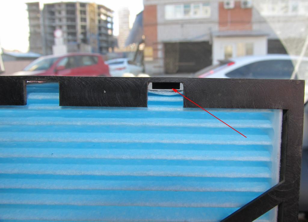

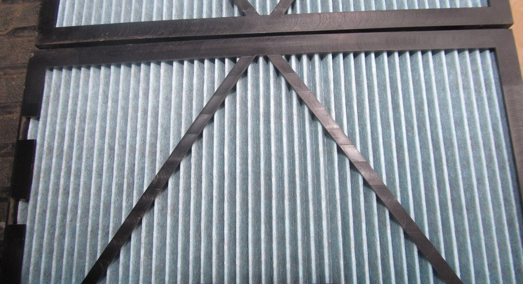

Фильтра упакованы в плёнку
Материал очень интересный
Синие волокна
Двухслойный материал
Очень напоминает бумагу для топливных фильтров CR с фильтрацией 5 мкм
Однозначно понравился

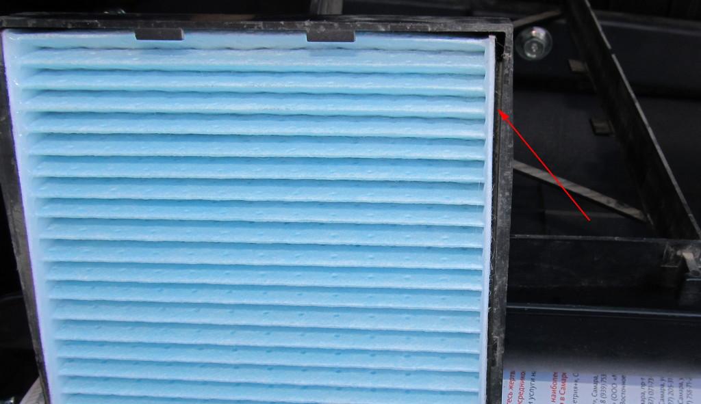

По размерам фильтр оказался гавенный
на 2 мм бы шире
и на 1 мм короче
и торцы как-то пожёстче бы

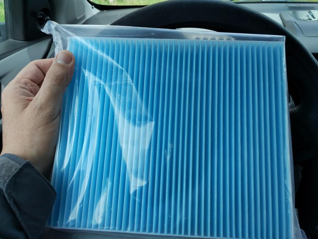

Фильтр салонный BLUE PRINT ADG02561. Применимость Opel Insigna, Astra, Mokka, Chevrolet Cruze, Aveo, Trax и др. Цена 310р.
Фильтр, как это принято у данного производителя, идет в большой коробке, гораздо большей, чем содержащийся внутри продукт. Такое ощущение, что ребята просто делают коробки одного типоразмера на все случаи жизни.
Сделано в Китае
Сам фильтр в прочном полиэтиленовом пакете, пока разрывал, фильтр помял. :)

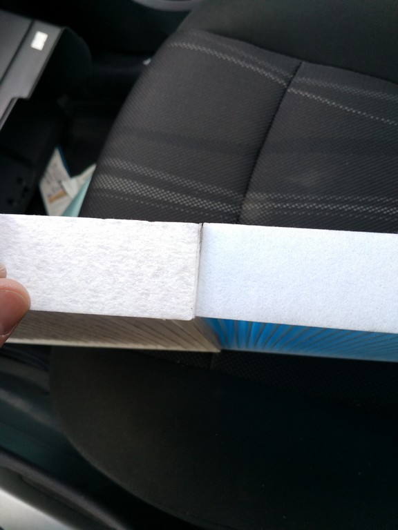

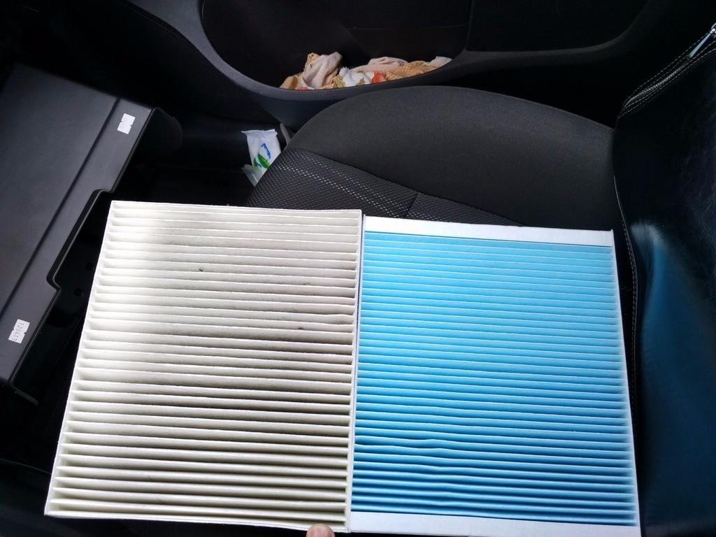

Сравнение с вынутым после недолгого срока использования Салонные фильтры Arirang (не понравился он мне при установке)
Ариранг(или что там упаковано, Невский?), чуть длиннее.
Чуть повыше
По ширине одинаковы( Одну сторону BP замял при распаковке)
Но в посадочном месте сидят эти двое одинаково.

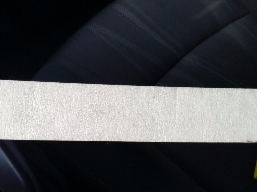

Качество бумаги и вообще исполнения у BP заметно лучше.
Рыхлая шершавая тоненькая бумага Ариранга ни в какое сравнение не идет с бархатистой бумагой BP. Ну и стоит отметить наличие ребер жесткости.
В целом, качество исполнения порадовало. Фильтр по исполнению напомнил Goodwill. По поводу геометрии, хочется отметить, что фильтр сидит неплотно, как и другие салонники, которые я брал в последнее время, вот только я не помню, как сидел родной фильтр, может так же и это не проблема фильтров :)

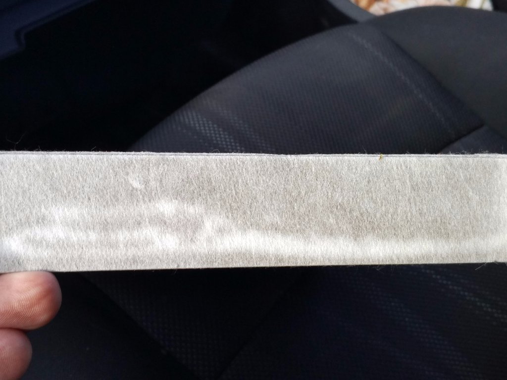

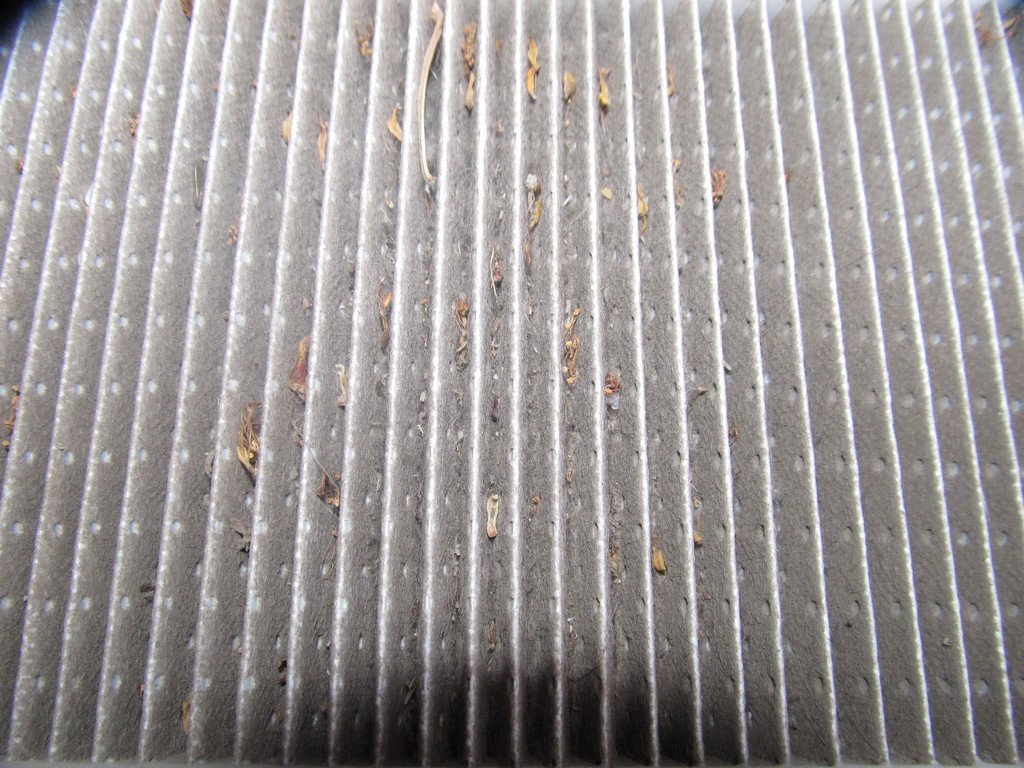

"Грязная" сторона. Мусора в виде березовых сережек и листьев было много, большую часть смахнул. Осень :)

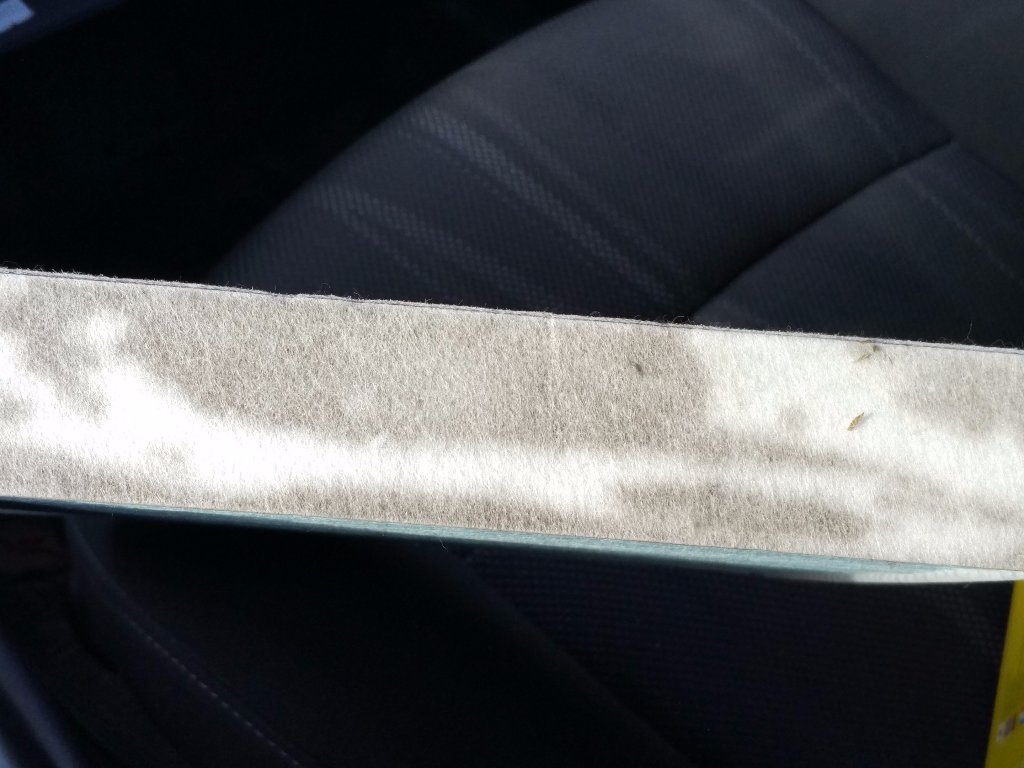

Торцы передний, со стороны крышки и задний. Чистые.
Торцы боковые. Все в грязи, видимо, неплотное прилегание по бокам, хотя сам фильтр по длине сидел очень плотно. Ничего хорошего.
"Чистая" сторона. Как-то и не совсем чистая.
После установки фильтр нравился. Окна не потеют, пыль не летит, что еще надо? Но весь кайф кончился месяца через три. Окна в дождь стали запотевать, как с плохими или забитыми фильтрами. Ну и грязные торцы не понравились. Буду пробовать что-то другое.

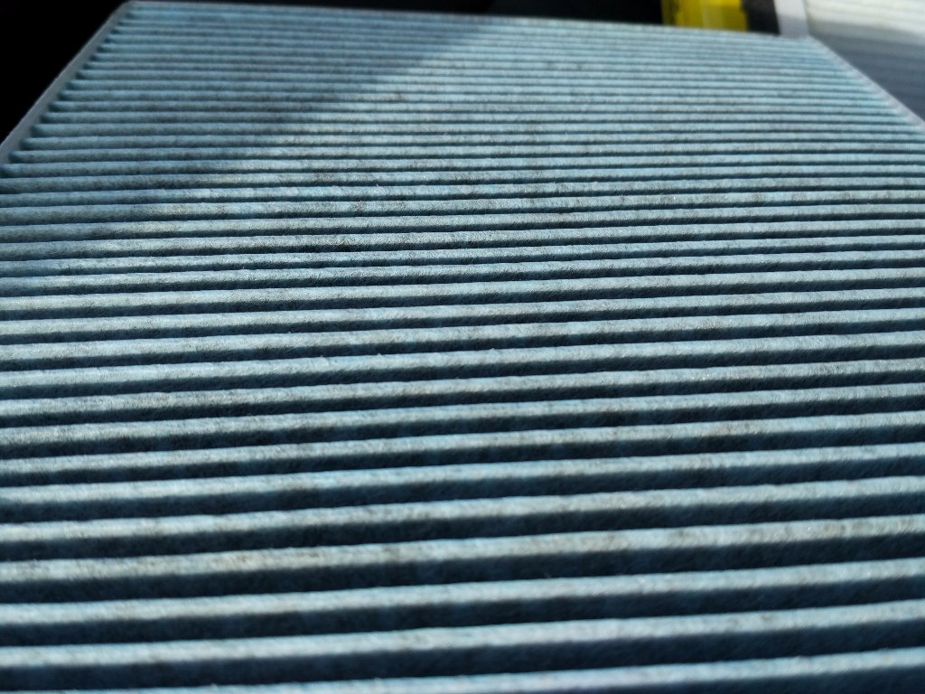

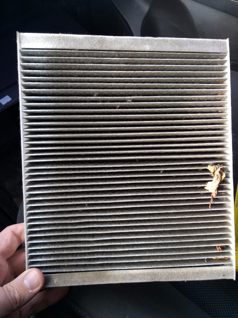

BluePrint ADG02534 после 7562 км
Грязная сторона
Чистая сторона
Сообщения: 5145
Салонные фильтры - Blue Print
Gubkin писал(а): ↑29 окт 2017, 17:51Чистая сторона
я бы даже сказал голубая сторона :)
фильтр в порядке, менять не будешь?
GReY, уже поменял на Салонные фильтры Arirang (Пост Gubkin #52129)
снаружи то он весь в грязи был
после замены дуть стало намного сильнее при тех же оборотах )
