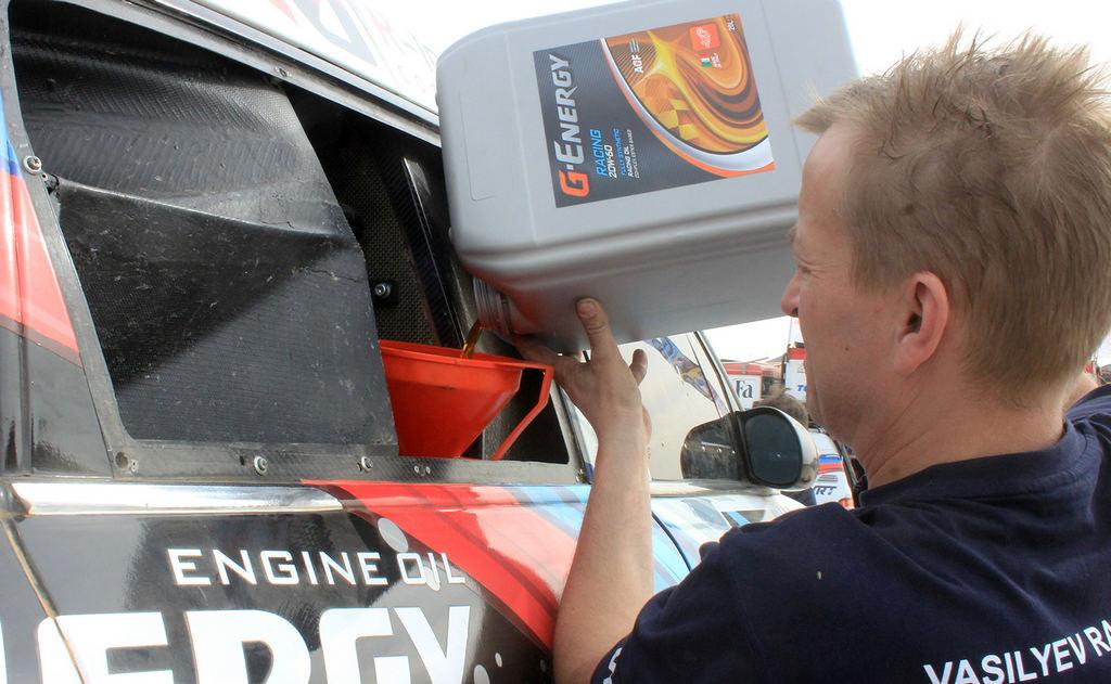

Что-то G-Energy Team не заливает себе 10w-60 (хотя в ассортименте оно есть)
А предпочитает 20w-60 на кряке
как же так ? позвони им, скажи что надо лить :D

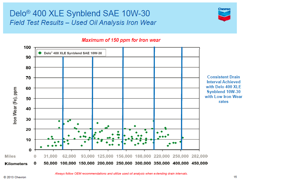

Lew писал(а):если вы часто и длительно используете режим максимальной мощности и высоких оборотов двигателя - не применяйте в бензиновых моторах (особенно с впрыском в цилиндр) масла градации хW-20, а в дизельных не используйте хW-30
Шеврон не согласен
Катал 500 тыс.км и результаты отличные!

Gubkin писал(а):Катал 500 тыс.км и результаты отличные!
На чем именно катал? На грузовике?
ссылку дашь на материал?

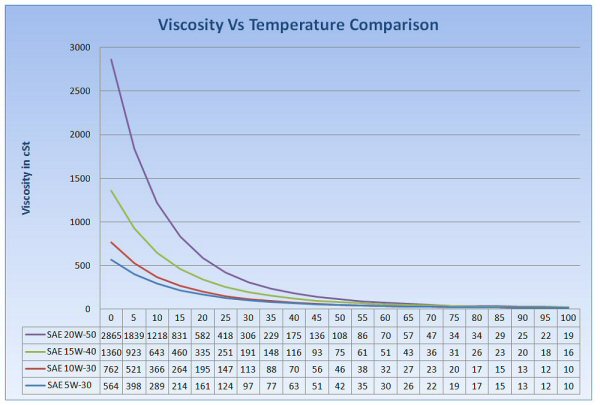

Lew писал(а):Чем обоснуешь кроме "верь мне - я знаю"?
фиолетовая линия у масла с низким индексом (20w-50), о чем говорит сильная крутизна кривой
5w-30 у масла с высоким индексом
масштаб неудобный конечно в околонулевых значениях, но линии не пересекутся и не будет такого что 20w-50 станет "жиже" 5w-30
вроде элементарные вещи, зачем я это вообще объясняю

Gubkin писал(а):фиолетовая линия у масла с низким индексом (20w-50),
А зачем ты привел графики, где показано изменение вязкости до 100 С, а выше не показано?
Ты приведи где зависимость до 100 и после 100, как я привел выше
