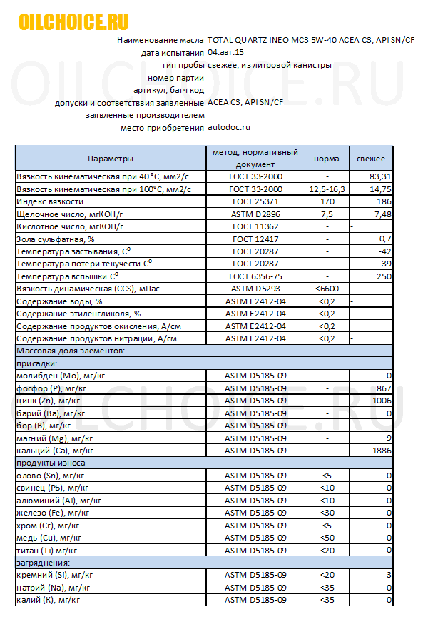

Для удобства сравнения в будущем, в единой форме
Было куплено в автодок по коду 174776
Фото канистры
Официальный PDS

Испаряемость лаба не дала? Зольность?
Вспышка отличная, это свойственно маслам 5w-40 ACEA С3 c 229.51
Температура застывания достойная для 5w-40
Щелочное в норме для этого класса масел.
Довольно густое на горячую, что тоже неплохо - 14,75. (Полезно для турбомоторов с прямым впрыском и термонагруженных)
Пакет стандартный,(ZDDP+CA) без дополнительных модификаторов и детергентов. (бор, молибден)
Высокий индекс, что интересно!
Итак, на мой взгляд продукт на очень качественной базе со стандартным пакетом.

Если можно, то и фотку канистры в единую форму добавить.

Flamie писал(а): без дополнительных модификаторов и детергентов
229.51? Без беззольных присадок? Пошутил?

veles, Имел в виду то, что мы привыкли видеть в этой роли - бор, молибден.
TOTAL QUARTZ INEO MC3 5W-40 C3, SN/CF, 229.51 [ТИТАН]
скромно конечно по анализу,мало,еще б на кол-во пао посмотреть,ну что есть то есть,порадовал продукт и вспышкой и ив.

Flamie писал(а): Испаряемость лаба не дала? Зольность?
НОАК нету
Зольность договорились же не измерять, т.к. это ТОТАЛЬ, а не хек :D
фотки канистры добавил

В легковые дизельки - отличный вариант.
Сообщения: 19989
вспышка намекает на GTL, однозначно сложно сказать, т.к. и лаба другая и метод у нас по ГОСТ 6356-75, а на олейне 4333

Скорее всего анализ отработки подобных простых масел как обычно не будет отличаться от чего-то навороченного. ))

лаба зачем-то измерила температуру застывания, хотя заказывал температуру потери текучести только и зольность нам не сделали (должны исправится скоро)

нормально. 229.51 к сульфатной золе даже по строже будет. А так я сравнивал по допуску Асеа С3.
