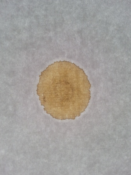

Масло Shell Helix Ultra ECT C2/C3 0W-30 (SN, C2/C3, 504/507, 229.52)
VW JETTA 1.4 CAXA 122 л.с.
Общий пробег 100 000 км.
На масле 12 000 км.
До этого был -тотал 9000 energy 0w-30.
Борьба 502 vs 504 продолжается))).
Уже сто))).
Анализ отличный, хотя если измерить правильно TBN, то 50% от свежего мы потеряли точно, но и этого вполне хватает для жестких, зимних условий эксплуатации, даже до 15000 км.
Испортил масло-антифриз, который пришлось в морозы доливать (около литра), какая-то часть в масле, подсела вязкость, начинает расти степень нитрования/окисления, но пока все в пределах и хорошо.
Будем искать течь)).

Самое интересное что воды по нулям, а в целом все хорошо :)
