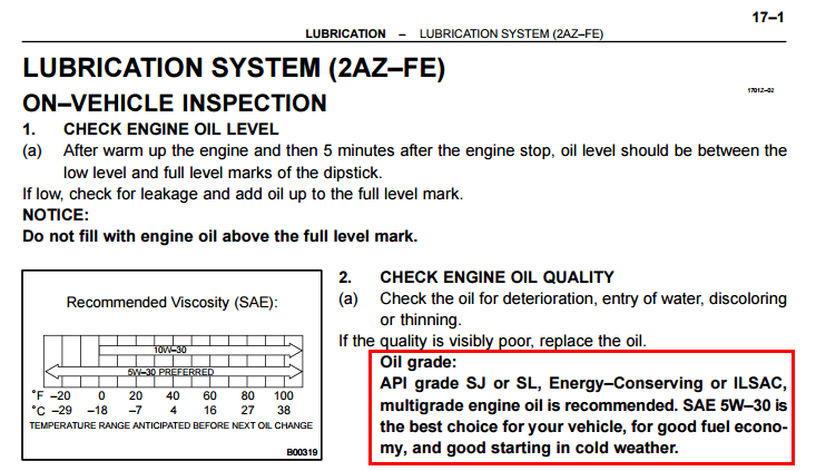

По букварю по API - не ниже SJ )) по вязкости по температуре 5-40, 5-30, 5-20 (предпочтительней) ого.

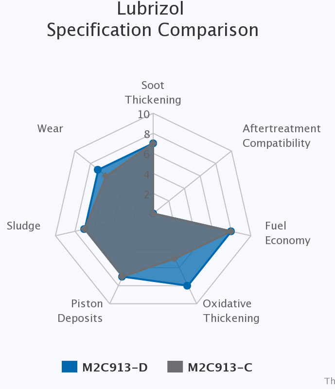

Допуск WSS-M2C913-D не дизельный, а логическое продолжение С с дополнительными тестами на износ цепи

https://online.lubrizol.com/relperftool/pc.html
