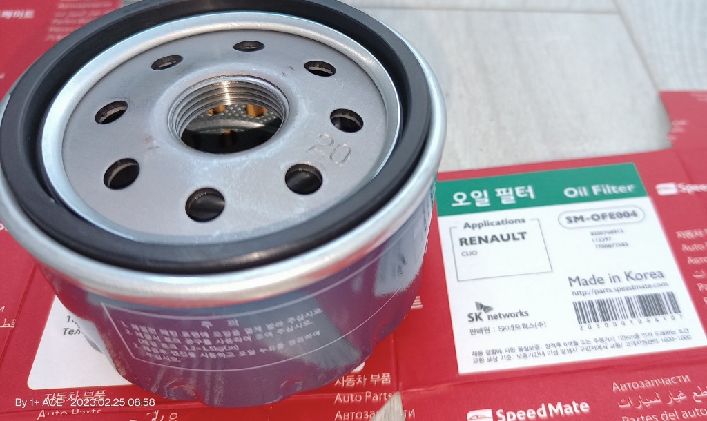

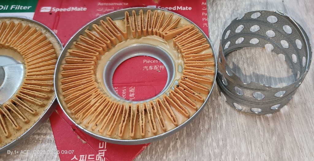

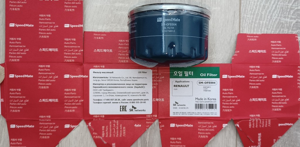

Распил масляного фильтра SPEEDMATE SM-OFE004
Цена 272 руб
Фото в архиве без пережатия https://disk.yandex.ru/d/ym1eiAym0Sh0MA

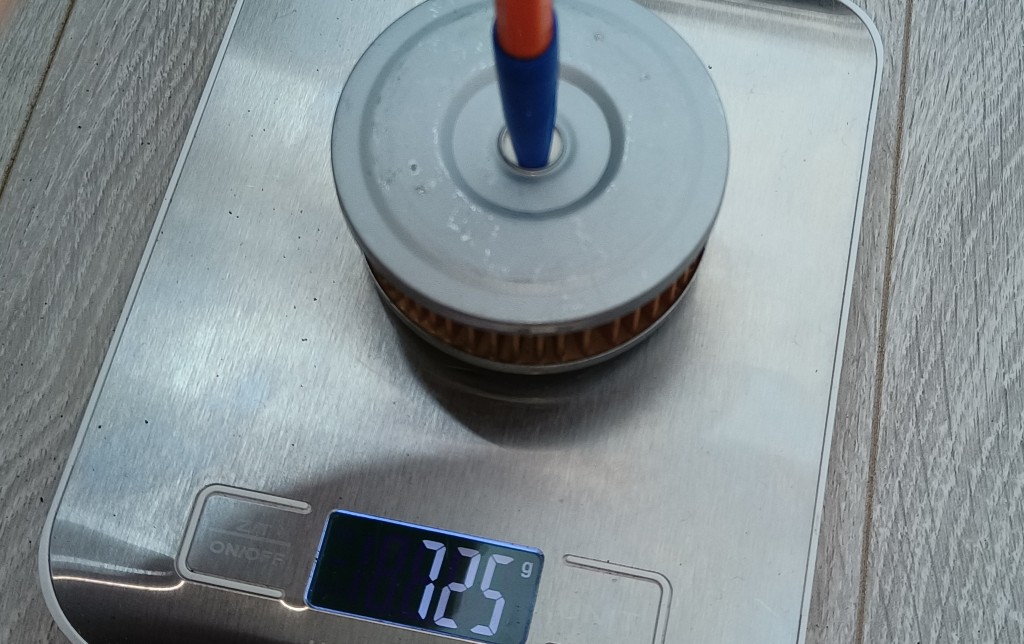

Вес фильтра 229 грамм

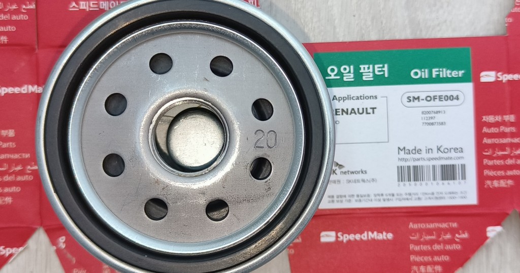

Диаметр 76,0 мм
Высота 52 мм
Резьба М20х1.5
Уплотнение 64-71 мм
Усилие открытия перепускного клапана 0,7 кг, диаметр седла 1,25 см, давление перепуска 0,57 атм

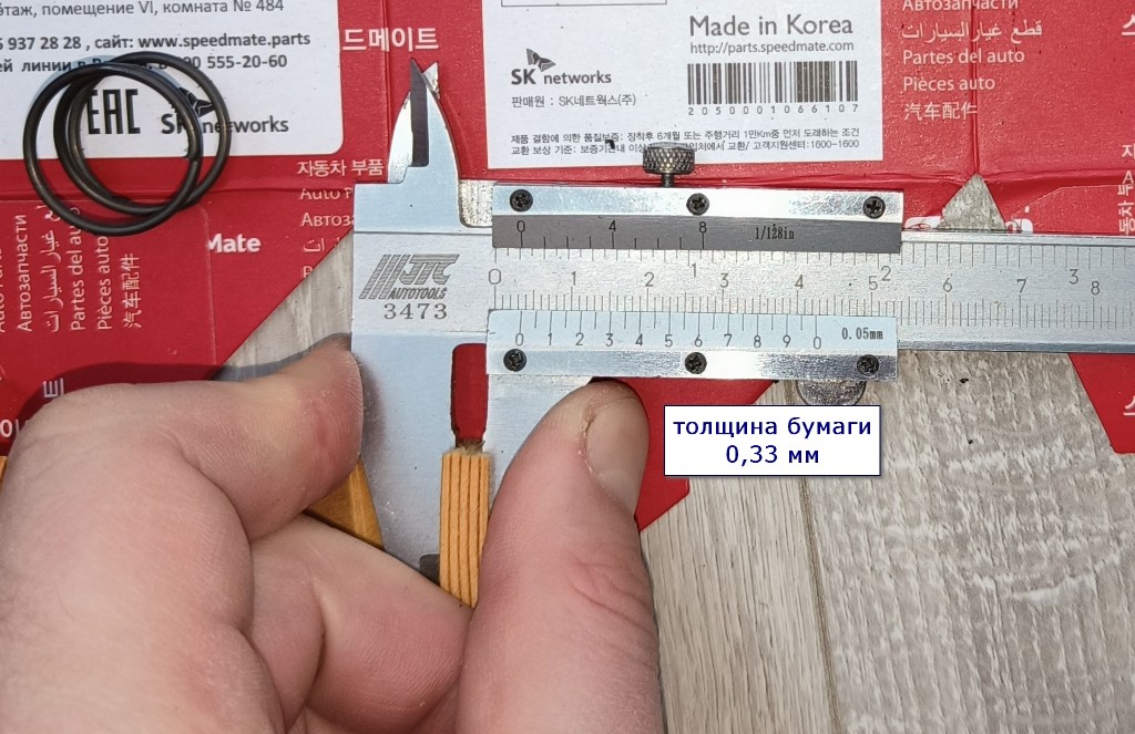

Площажь фильтрации 284 см2, толщина бумаги 0,33 мм, вес бумаги 4 грамма, плотность 0,426 г/см3

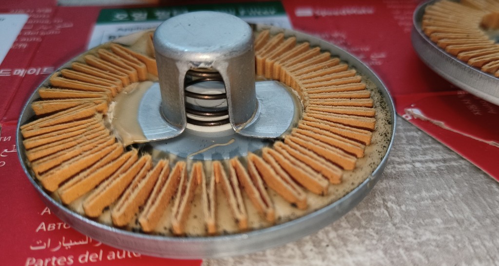

Резьба не имеет следов мехобработки, есть заусенцы. Плохо.

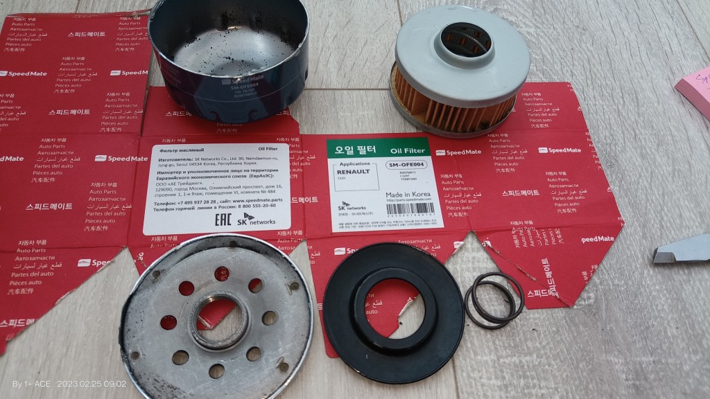

Обратный клапан из дубеющей на морозе резины.
Поджат катушкой в закрытом положении, на вид герметично все.
Есть пространство для открытия.
Перепускной клапан из белого пластика, такой встречал только у SPEEDMATE. Видимо реально свое произвосдтво.
Давление перепуска не правильное, должно быть как минимум в 2 раза больше, а лучше в 3 раза больше.
Герметико залит нормально, вопросов нет.
Центральная туба тоже хорошая без заусенцев, есть прокатка роликами внутри перфоленты.

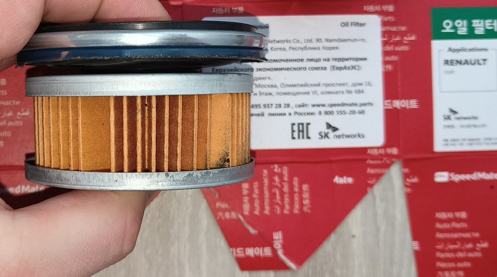

А вот бумага мало того что аутсайдер по толщине и весу, так еще и нет скрепления шва, просто внахлест сделано. SK вы же масла ZIC делаете, надеюсь не так тоже на от***сь ?!
Диаметр бумаги уложен меньше диаметр донышек, смотрится так скажем по поддельному.
Будет ли фильтр выполнять свою прямую функцию и фильтовать масло ?
Ну наверное от температуры масла 70 град и выше будет... когда оно станет слишком жидким и пойдет наконец-то через бумагу, а не через перепускной клапан.
Да и бумага с нахлестом и толщина и площадь минимальна.
Ужасный фильтр несмотря на корни с крупнейшей компанией Ю.Кореи SK делающей так же в одном из подразделений и масла ZIC
Общая оценка 3-
Не рекомендован к покупке!
