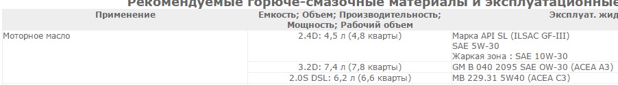

я бы все-таки от рекомендованных сороковок не отходил...
- во как)).jpg (41.48 КБ) 7702 просмотра
