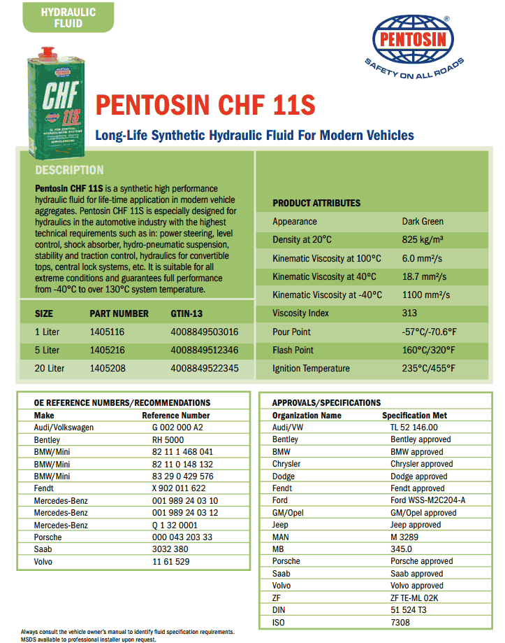

Оф.страница Pentosin CHF 11S http://pentosin-oil.ru/products/hydraul ... ls/67.html

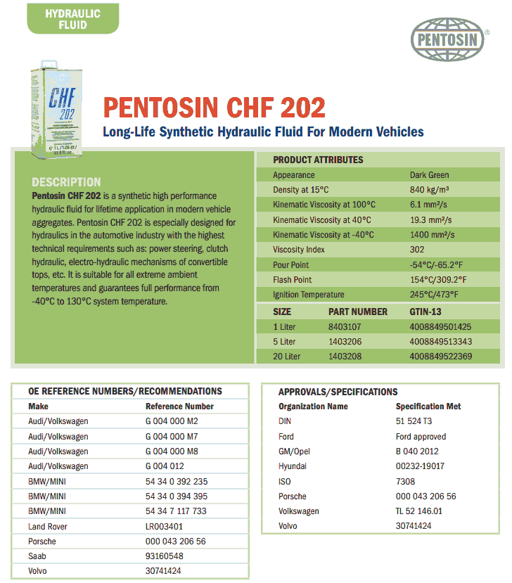

Оф.страница Pentosin CHF 202 http://pentosin-oil.ru/products/pentosin-chf-202.html
PDS
Самый популярный вопрос - "чем CHF 202 отличается от CHF 11S (состав, назначение) ?"
Ответ оф.представителя:
Разница лишь в количестве ПАО в продукте. В более старом 11s - практически чистая синтетика. Это тот самый g002000. Однако для удешевления жидкости по просьбе производителей в масло добавили минералки ( HC) и получили chf 202 (004 000). Однако больше HC не означает хуже, и вместе с VW новую жидкость используют и Volvo, и Porsche. Хотя BMW и АвтоВАЗ остаются на 11s.
Производитель указывает, что продукты смешиваемы.

Казалось бы такие крутые жидкости, ан нет
вот отзывреальный про 11S
Проездил на пентосине ровно год. Мочало-начинай сначала, опять лопнул нижний шланг
В -33 после прогрева двигателя минут 30-40, руль был туговат. Не такая уж жидкая эта жижа в мороз.
Сам лично заливал CHF 202 в ГУР Соренто BL
Сразу появился вой, которого не было от Равенол SSF
В общем нет положительных впечатлений
CHF 11S
1л = 1405116, CHF11S1L, pentosinchf11s
CHF 202
1л = CHF2021L, 1403106
