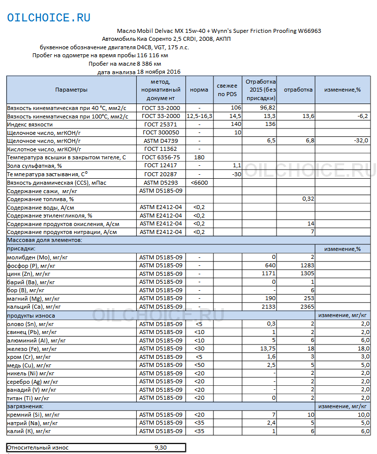

Масло: Mobil Delvac MX 15w-40 (CI-4, E7, 228.3) + Wynn's Super Friction Proofing W66963 (присадка в масло)
Автомобиль: Киа Соренто, 2008 г, АКПП
Двигатель: 2,5 CRDI VGT (D4CB), 175 л.с.
Наличие чип-тюнинга: нет
Общий пробег на одометре на момент слива масла: 116116 км
Пробег на масле: 8386 км
Моточасы: нет инф.
Объем заливаемого масла: 8 л
Доливки масла: нет
Срок эксплуатации: 6 месяцев
Период эксплуатации: 07.04.2016 - 30.10.2016
Автозапуск: не использовался
Предпусковые подогревы: нет
Топливо: Роснефть ДТ-5, ТАТНЕФТЬ ДТ-5
Режимы: 70% город , 30% трасса.
Фильтр масляный: Bosch M5
Фильтр воздушный: MANDO MAF089
Что было до этого масла: Shell HX7 5w-40
Топливные присадки: 2Т масло лукойл, Sonax 518100 - Diesel system cleaner

сделал колонку "отработка 2015 (без присадки)" чтоб видеть отличия по пакету дельвака С и БЕЗ присадки
в общем как обычно Wynn's Super Friction Proofing W66963 (присадка в масло) - стандартная присадка ZDDP
эстеров не обнаружено (степень окисления)
металлы износа хуже, чем в предыдущих анализах
зачем я вообще залил эту ерунду ?
по TBN масло ещё 50% отработало, можно было до 15 тыс.км ездить

Тщертовщина какая-то.., почти двукратный прирост хрома, и почти семикратный - по олову...
Отчего, почему, ведь ничего такого в этом Виннсе нету..
P.s. может со стороны "топливной" прилетело? Сань, ты вроде заливал - Sonax 518100 - Diesel system cleaner (Пост Gubkin #29755) , и логи потом снимал - мол эффект есть, т.е. не Сонакс ли так "накосячил"?
- Сообщения: 19989
Mobil Delvac MX 15w-40 + Wynn's W66963 отработка с KIA Sorento 2,5 CRDi после 8386 км [oilchoice]
A3D, да, заливал Сонакс для промывки топливной, но не думаю что от него
ещё колечки под форсунками менял, ну и песок попал в картер (там так сделано, что при подъеме форсунки грязь сразу внутрь )

Все на уровне погрешности измерений, калибровки...Gubkin писал(а):металлы износа хуже, чем в предыдущих анализах

Что и требовалось доказать
Как многократно предупреждали масленщики, дополнительное zddp сверх сбалансированного пакета ведет к обратному эффекту, а не к ожидаемому.
- Сообщения: 19989
это да, всё что есть в масле уже оптимально подобрано, доказано )
