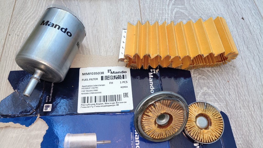

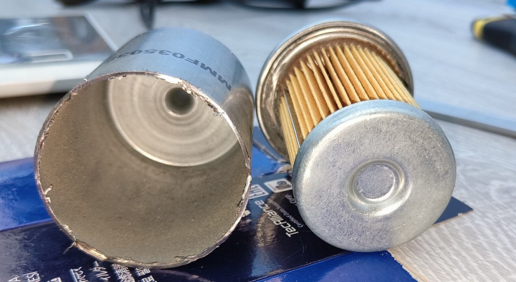

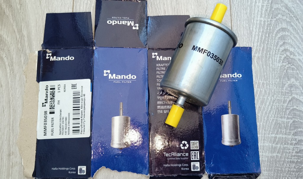

Распил топливного фильтра MANDO MMF035038
Цена 372 руб

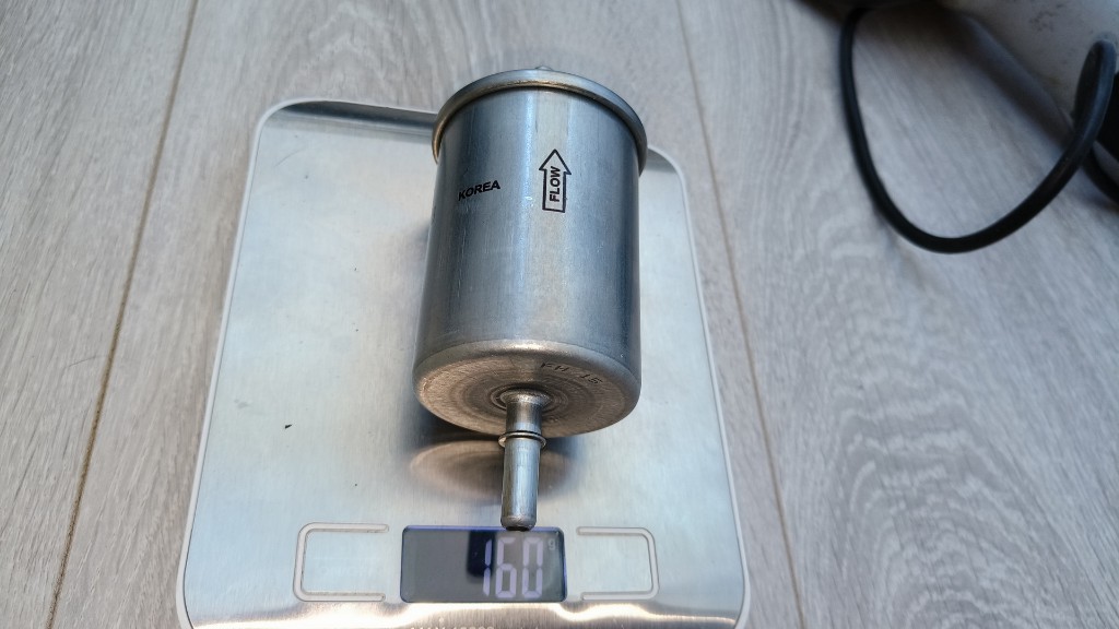

Вес фильтра 160 грамм
Диаметр корпуска 55,2 мм
Длина по штуцерам 136,6 мм
Диаметр штуцеров 7,97 мм

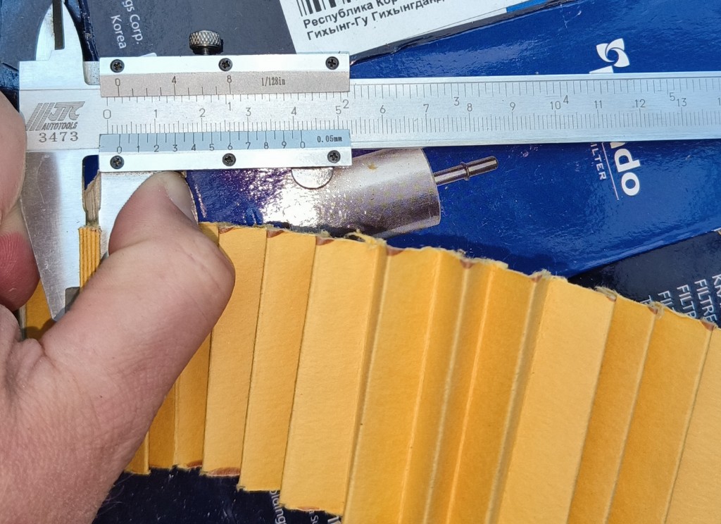

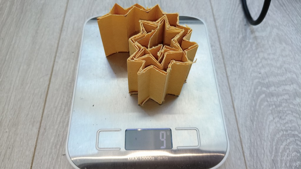

Площадь фильтрации 657 см2, толщина бумаги 0,26 мм, вес бумаги 9 грамм, плотность 0,527 г/см3

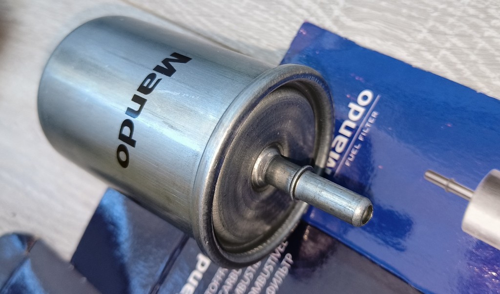

Не очень чистая штамповка штуцеров, немного страшновато выглядит на фото.
Риски которые ощущуются ногтем. Есть подозрение, что такое даже может стать причиной течи топлива если о-ринг в разьеме уже уставший.

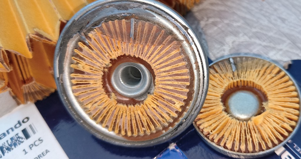

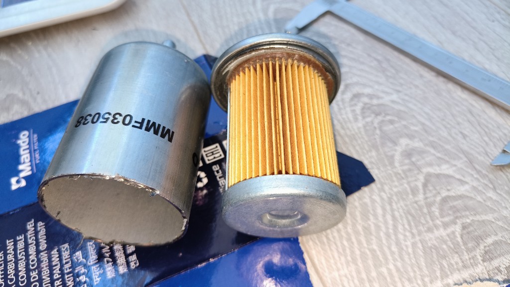

Заливка герметиком отличная, все проклеено толстым слоем герметика
Шов материала сделан металлической планкой.
Сама бумага толщиной 0,26 мм всего, это так называемая мной 2-ая группа фильтров с тонкой бумагой менее 0,30 мм, но где есть очень качественные фильтра с огромной площадью фильтрации.
Материал бумаги почему-то без плиссировки, но тактильно качественный с волокнами на разрыв.
Ставить можно смело на авто с распредвпрыском.
На авто с GDI я бы побоялся, т.к. думаю тонкость фильтрации у такое бумаги не такая как в бумаге 0,40 мм и выше
Расположу фильтр пониже Kolbenschmidt 50 013 523 (алюм) с местом 3т ("т" - тонкая бумага)
Общая оценка 5-
Рекомендован к покупке
