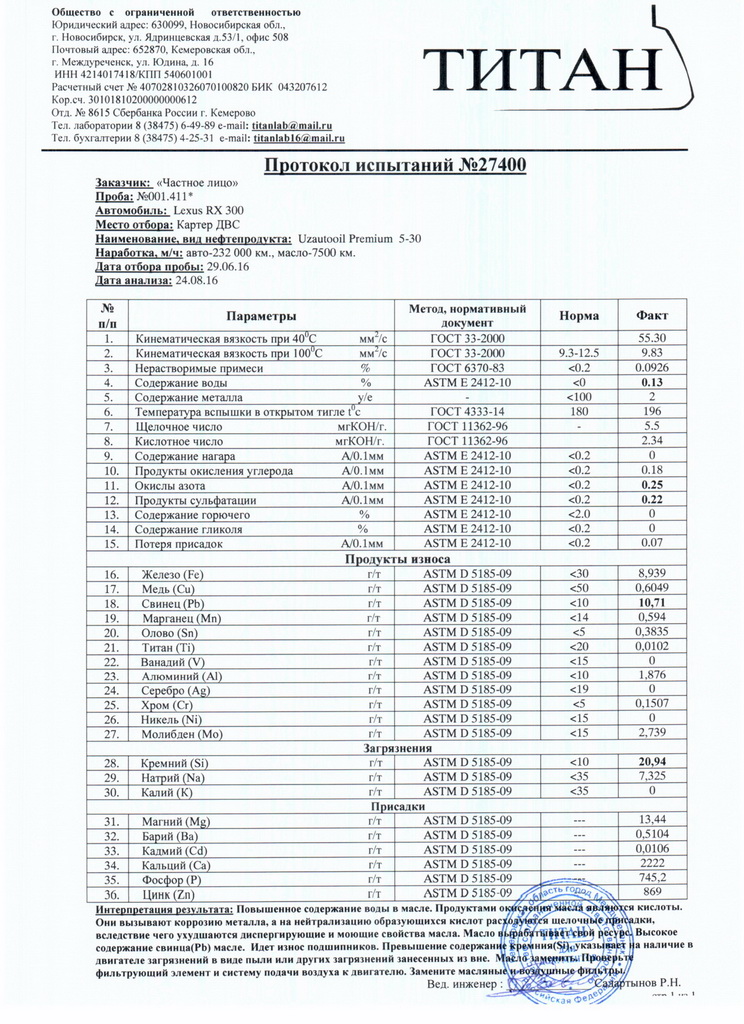

Масло: UZAUTOOIL Premium 5W-30 (дата 21.11.2013 г., партия №1167) + МКС Ормекс (Защитно-восстановительный состав в ДВС для двигателей всех типов)
Автомобиль: Lexus RX300, 1MZ-FE, АКПП, левый руль
Общий пробег на одометре: 240 000 км
Пробег на масле: 7 350 км, интервал 232 650 - 240 000 км
Моточасы: 216 мч
Израсходованное топливо: 850 литров
Доливки масла: 1,2 литра
Присутствие отложений в двигателе ДО: есть лаковые отложения - вскрывал клапанную крышку
Присутствие отложений в двигателе ПОСЛЕ: так же и осталось - вскрывал клапанную крышку
Автозапуск: не использовался
Наличие чип-тюнинга: нет
ГРМ: ремень
Предпусковые подогревы: нет
Период эксплуатации: июль-октябрь, лето +30оС, осень 0оС.
Срок эксплуатации: 4 месяца.
Топливо: Энергия 98ЭктоСпорт. К топливу всегда использовал САТ от Ормекс.
Режимы: ориентировочно 50% трассы и 50% города
Фильтр масляный: Тойота
Фильтр воздушный: Тойота
Объем заливаемого масла: 4.7 литра (полный объем с фильтром и сухим картером 5.2 л)
Отбор масла: Шприцом (новым) медицинским 150ml через щуп в новую полиэтиленовую бутылку 0.5л
Что было до этого масла: Периоды смены 7500 км, эффект накопления кислой среды от перекатов с предыдущих интервалов исключен. Последние см. ниже:
232 500 - 232 650 км - UZAUTOOIL Premium 5W-30 - промывка с составом для мягкой промывки ДВС Ормекс
224 500 - 232 500 км - UZAUTOOIL Premium 5W-30 - анализ отработки viewtopic.php?f=10&t=2833
222 500 - 224 500 км - укороченный интервал (2000 км) на масле Лукойл Люкс 5W-30 (промыл от предыдущего масла, свежее слил)
215 000 - 222 500 км - Motul 8100 Eco-nergy 5W-30
207 500 - 215 000 км - Тотек Astra Robot HR 5W-40
200 000 - 207 500 км - NGN Synergy 0W-40
Промывка промывочным маслом: не делаю - в картере остался несливаемый остаток старого масла.
Лаб.анализ с Ормекс (интервал 232 650 - 240 000 км) Лаб.анализ без Ормекс (интервал 224 500 - 232 000 км) Свел в одну таблицу, чтобы читать легче было

Что-то незаметно защитно-восстановительного воздействия ормекса
- Сообщения: 20008
UZAUTOOIL Premium 5W-30 + МКС Ормекс отработка на Lexus RX300 после 7 350 км [ТИТАН]
Я вижу изменения в анализе
И от присадки всё только в худшую сторону
Скоро выйдет мой анализ отработки, там тоже дельвак с- и без- присадки Wynns
За анализ спасибо
За анализ спасибо
Да, металлов стало существенно больше, хотя нитрация и сульфатация снизились.

Pavel_nsk, я так понял перед заливкой МКС ОРмекс была промывка ДВС ОРМекс ?
а перед предыдущем анализом сокращенный интервал ?
з.ы. если так то выводы делать немного некорректно, могло намыть а могло настрогать))) но по факту не впечатляет...

Не заметно потому что в обычном ключе делаем анализ, а нужно чуть мозгами пораскинуть, почему один только металл вылезает, а все очень простоveles писал(а):Что-то незаметно защитно-восстановительного воздействия ормекса
Вот мне все очень даже заметно
Вынесите пока железо за скопки и посмотрите еще раз анализ, по железу чуть позже разберемси

щас начнутся теории оправдывающее повышение металлов... притирка поверхностей (тот же самый износ, как не крути) и прочее
Вынесите железо за скопки и анализируйте
Ничего другого от "масленщиков" и не ожидаешь, вот думаешь вроде люди специалисты в теме и все перед глазами, ан нет вероисповедание мешает .....
Железо и именно железо действительно легко обьясняется и попадает в "закон" всеми любимого Гаркунова
Более того если мы посмотрим не два анализа а 5 с лрмексом и с разных машин получим то же самое, это я намекаю так ...

Губкин, НЕ теории а доказанные законы и если кто оо их не знает это не значит что они не существуют.
Вынесите за скопки железо я потом обьясню что с ним, может кто сам догадается
Отправлено спустя 2 минуты 10 секунд:
И как сразу картинка меняется ......

Помню в DLC было, что сажа участвует в создании защитного слоя. Может здесь железо этот слой создает. Сначала снимаются углы острые, потом из молекул "заплатки" формируются. Излишки в анализе видны. Ну так, в качестве версии.

"Излишки" железа уходят в масло действительно это правильное слово, потом можно на эту тему пообщаться и посмотреть описаные законы, сейчас лучше анализ посмотреть повнимательнее ....Good54 писал(а):Излишки в анализе видны.

Да вроде все относительно стандартно. Тем более для мегаполиса. Смущает второй раз кремний, может входит в состав присадки. Остальное в пределах погрешности и "особенностей" базы в виде смеси второй и третей группы.

А где ты капитальный нашел в данном анализе?Бозон Хиггса писал(а):Там где капитальный обсёр - там и никто ничо не понимает и в этом и есть фишка.
Вылезло железо, почему мне известно, окей Вам нет, не вопрос!
Кооме железа чего КАПИТАЛЬНОГО есть предьявить?
Весь в внимании очередной раз ...
