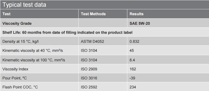

Texaco Havoline ProDS F 5W-20 (SN, A1/B1, GF-5, WSS-M2C-948-B)
Раньше масло называлось HAVOLINE ENERGY 5W-20
пример старого PDS https://cglapps.chevron.com/msdspds/PDS ... Format=PDF
Синтетическое моторное масло премиум-класса для бензиновых двигателей. Рекомендовано для автомобилей, которые требуют соответствия последней спецификации Ford для двигателей Ecoboost с непосредственным впрыском топлива и турбонаддувом, а также для автомобилей Jaguar Land Rover, требующих соответствия спецификации ST-JLR 03.5004, и для транспортных средств ряда японских производителей оригинального оборудования, требующих масла со спецификацией ILSAC GF-5 или ACEA A1/B1.

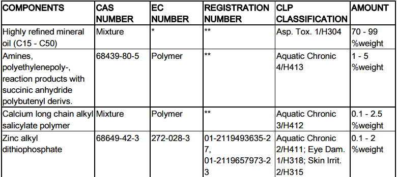

MSDS

А можно MSDS расшифровать?

до 99% кряк
остальное - присадки

stalk:er,
Сама база-высокой степени очистки , микс ! соответственно может быть на любых (в основном 2,3 групп базах)...
далее производные аминов 1-5 %-сильные беззольные диспергирующие агенты ,с противокоррозийными свойствами ...
далее алкилсалицилаты кальция 0,1-2,5%-моющие,антиокислительные,противокоррозийные агенты (более эффективные "мыла" по сравнению с сульфонатами )...
далее алкилдитифосфат цинка -основной zddp (цинк/фосфор) алкилированный агент имеет хорошие высокотемпературные свойства ( по сравнению с обычными дитиофосфатами )-противоизносные,частично участвует в противозадирных ,антиокислительных процессах...
А далее к процентам ,пока жижа в допуске форда 948в ,сульфатная зольность будет <0.8% (поэтому беззольных полимеров будет немало, около -5%)
потому же 948в -ограничения по сере -0,3%-следовательно второй группы в базе будет минимум (возможно применение одной третьей),так же не будет дитиофосфатов и сульфонатов ,которые также дадут серу в готовом продукте...
( и конечно еще много компонентов ,которые могут не прописываться в msds ),но в общем картина -современная и эффективная (пока масло имеет 948в) :D

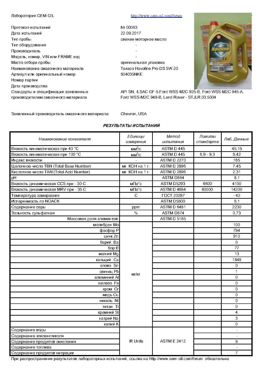

А ну вот его анализ свежего:

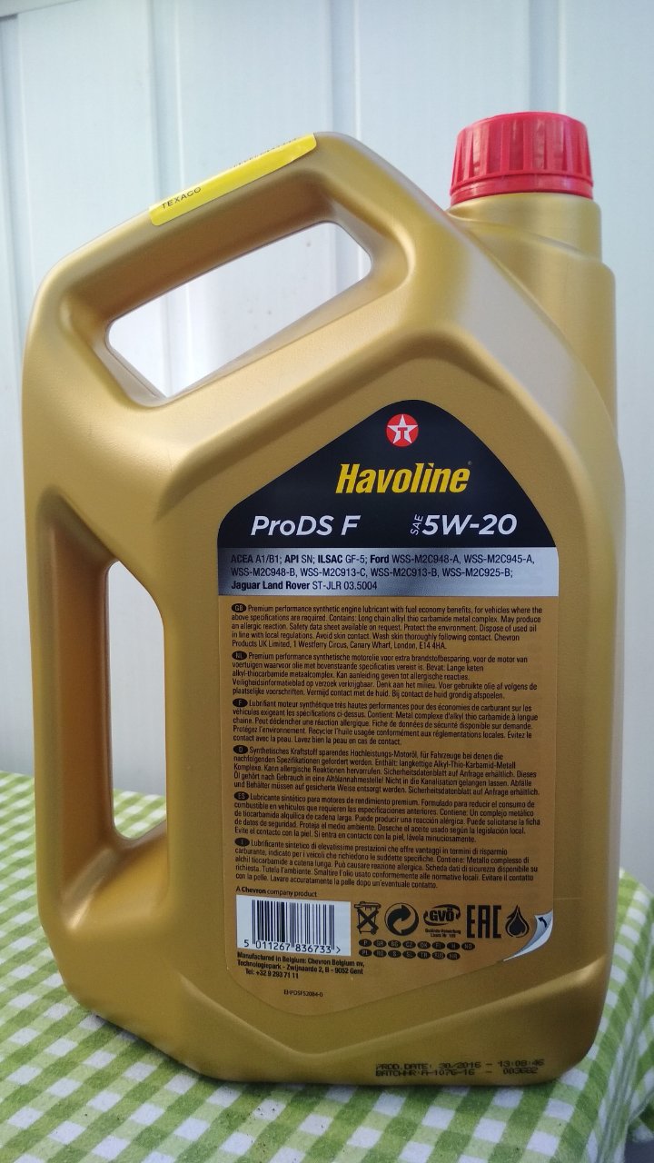

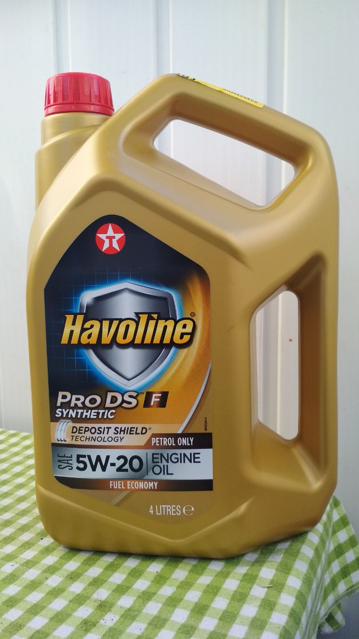

Отправлено спустя 4 дня 4 часа 40 минут 25 секунд:
Канистра!

не вижу больших отличий от Kixx. та же рецептура шеврон. ноак конечно хороший, но и у корейцев он хороший.
Масло хорошее, но Kixx дешевле в 1.5 раза и не хуже.

Silence, поддержу )) Однако данное масло лучше чем - H/K Premium LF Gasoline 5w-20 )) Я лично хочу перейти на 5w-20

лучше, спору нет. масло хорошее, было бы чуть дешевле конечно... кикс в данном случае более привлекательно
