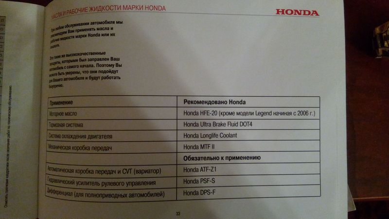

мануал я, конечно, почитаю - но и спросить хочу "что лить?"
есть мотор, коробка, муфта, гур, тормоза...

посмотрел мануал
Сообщения: 6766
Honda CR-V 2008 - K24Z4
Этот мотор эксплуатируют и на "двадцатках" и на "сороковках". Между сторонниками этих вязкостей часто идут холивары, у нас тоже тема присутствует Низковязкие масла в гражданских моторах HONDA Лично мое мнение, что универсальным вариантом будут "тридцатки".

Others писал(а):личные предпочтения - продукция Total
В
TOTAL QUARTZ 9000 FUTURE GF-5 0W-20
Моторное масло, произведённое по синтетической технологии, обеспечивающее высокую степень защиты от износа и отложений. Специально разработано для двигателей японских автомобилей.
МЕЖДУНАРОДНЫЕ СТАНДАРТЫ
API SN & ILSAC GF-5
Обратная совместимость с API SM, SL SL & ILSAC GF-4, GF-3
ОДОБРЕНИЯ АВТОПРОИЗВОДИТЕЛЕЙ
Отвечает требованиям HONDA
Отвечает требованиям MITSUBISHI
Отвечает требованиям TOYOTA*
