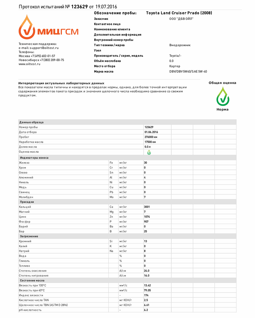

Масло: DBV/DBV 5W40/SAE 5W-40
Автомобиль: Toyota Land Cruiser Prado (2008)
Двигатель: 1GR-FE, объем 4000 см3
Общий пробег на одометре: 276 000 км
Пробег на масле: 17500 км
Моточасы: не считал
Израсходованное топливо: 2450 литров
Доливки масла: нет
Присутствие отложений в двигателе ДО: ДВС не вскрывался (неизвестно)
Присутствие отложений в двигателе ПОСЛЕ: ДВС не вскрывался (неизвестно)
Автозапуск: нет
Наличие чип-тюнинга: нет
ГРМ: цепь
Предпусковые подогревы: не использовал
Период эксплуатации: 03 октября 2015 (-10С) - 01 июнь 2016 (+20С)
Срок эксплуатации: 9 месяцев
Топливо: Бензин 95, лукоил, ТНК
Режимы: 40% город, 60% трасса,
Фильтр масляный: Toyota оригинал
Фильтр воздушный: Toyota оригинал
Объем заливаемого масла: 5,7 литра
Отбор масла: картер
В данный момент мы размещаем тесты с данного автомобиля чтоб видеть как ведет себя масло на данном двигателе на разных пробегах.

11000-17500-на 25000 км этого масла,анализ наверное такой же будет? :D
Готов после зимы предоставить свой мотор для сравнения качества сего товара -на 17500 км.

Да тот же автомобиль,завтра будет тест с PLM LAB ,на этом же авто на пробеге 15000 км.
mox111 писал(а):11000-17500-на 25000 км этого масла,анализ наверное такой же будет?
В конце концов-Cui ridet Fortuna, eum ignorat Femida
Ну на 25000 км,мы не дадим гарантий не каких на то что наше масло отработает положительно ,17500 это был мини эксперимент верхнего предела,15000 км пробега на этом масле мы гарантируем что масло будет работать не хуже аналогов и что основные жизнено важные лабораторные показатели не уйдут в отрицательные значения.
свяжитесь со мной в личных сообщениях .
и давайте не будем забывать что данный авто уже ездит более 80000 км на масле DBV , проблем не возникло .данный анализ это не 1-я замена, а 3-я.

В прошлом анализе после 11 тыс.км щелочное было 6,2 TBN
А тут после 17,5 тыс.км оно даже выше - 6,61
как так

Gubkin писал(а):как так
объяснить не могу ,по этой причине мы и ушли к другой лаборатории.
