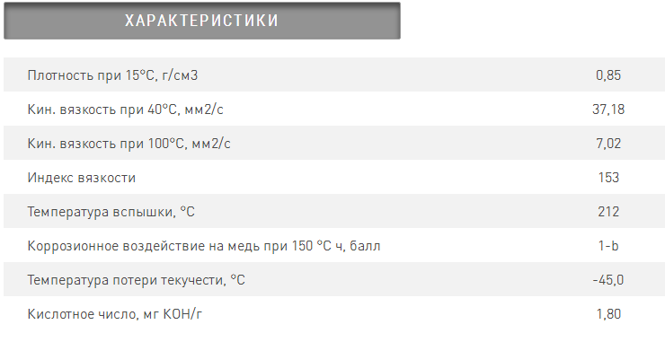

ZIC ATF Multi HT (Mercon, SP-III, RED-1)
Оф.страница продукта http://zicoil.ru/products/transmissionn ... ti-ht.html
СООТВЕТСТВУЕТ
Audi/VW G 052 162, G 052 990, G 055 025
BMW 7045E, 8072B, LA 2634, LT71141
MB 236.1, 236.2, 236.3, 236.6, 236.7, 236.9, 236.11, 236.81
PSA AL-4
Renault DP-0
MAN 339F/339 Type V-1
Volvo 4/5/6 speed
Allison C-4
Chrysler ATF +/+2/+3/+4
Daihatsu ATF D-II/III
Ford Mercon
GM Dexron II/III
Honda ATF Z-1
Hyundai/KIA ATF SP-III, Red-1, CVTF H1
Mazda ATF M-III/V, ATF F-1
Mitsubishi SP-III, Diaqueen ATF J2
Nissan Matic Fluid D/J/K
Subaru ATF, ATF-HP
Suzuki ATF 5D-06, AT 2384K, AT3314, AT3317, ATF B-IIE
Toyota Type T, T-II/III/IV
Voith G607
ZF TE-ML 14A/21L
132664 = ZIC ATF Multi HT 1L
162664 = ZIC ATF Multi HT 4L
202664 = ZIC ATF Multi HT 200L

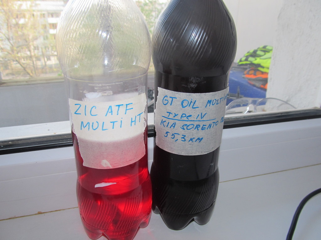

Добрый день! Какой цвет масло?
обычный красный
сегодня залил данное масло в АКПП Sorento BL
Пока положительные впечатления
Коэф.трения обновлён
Меньше проскальзования фрикционов.... более плавное включение передач и на педаль меньше надо жать до скрипа колёс на асфальте

chaosad, сколько прошел на старом масле, как оно было по цвету ?
у меня вот так было

Gubkin, не могу сказать сколько, машину год назад взял, сразу не менял, т.к. хозяин говорил что масло недавно менял, да и и других замен и работ по машине было достаточно, поэтому отложил. Я прошел около 15 т. км., цвет был темный вот и решил менять. Может сегодня сфотаю так же в двух бутылках.
