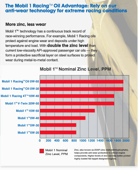

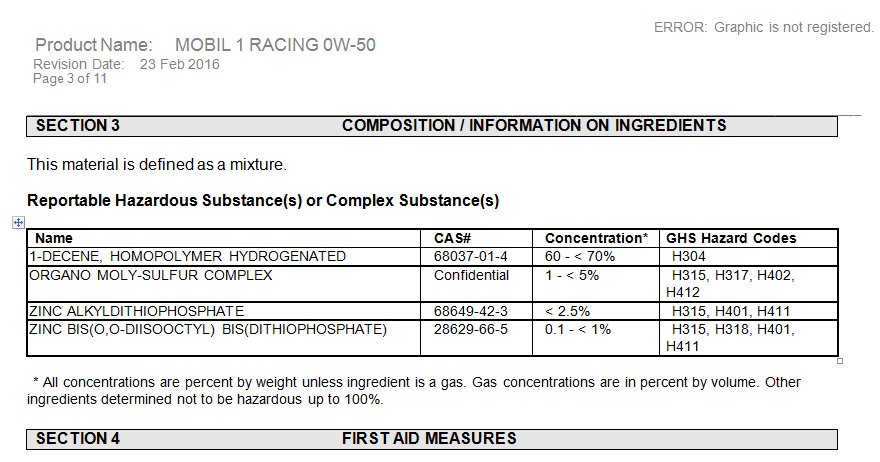

Состав масла
60-70% ПАО
Кол-во противоизносной присадки впечатляет
двойная доза ZDDP

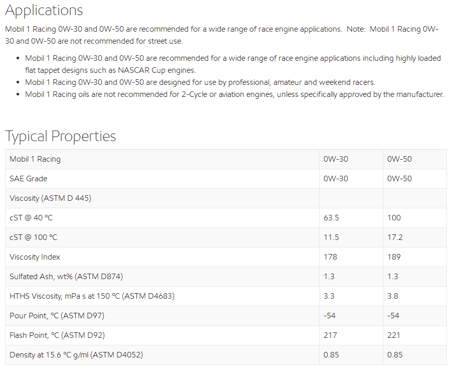

Mobil 1 Racing 0W-50
Сообщение Pavel_nsk »
wolzow, куда залить? В корч разве что, который уже на безкатовом выхлопе от турбины и то на период соревнований.
Надпись "Mobil 1 Racing 0W-30 and 0W-50 are not recommended for street use" Вам о чем-нибудь говорит?
Я вообще не понял Mobil здесь, зачем такая вязкость если масло чисто для спорта?
Другие производители создают спортивные моноградные масла 30WT, 40WT,...70WT
wolzow
Сообщения: 86
Зарегистрирован: 09 мар 2017, 21:29
Откуда: Московское гетто
Авто: 2ТЭ10М
Масло: конопляное
Сообщение wolzow »
Pavel_nsk писал(а): ↑13 ноя 2017, 21:40куда залить
В мотор малолитражки.
Pavel_nsk писал(а): ↑13 ноя 2017, 21:40Вам о чем-нибудь говорит
это для экологов, что б не возбухали
