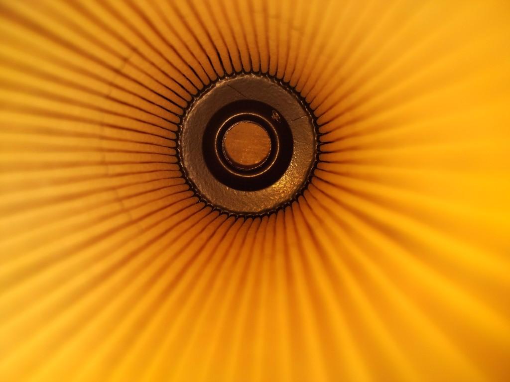

Чем больше в руках кручу этот фильтр, тем больше он мне нравится . На сколько же аккуратно все сделано. Структура фильтра - один в одинPMC\Mando, бумага уложена так же плотно, ощущение что складок у этих фильтров больше, чем у других моделей. Но у JS проклейка без огрехов, никаких случайных наплывов, пусть незначительные, но у PMC\Mando они есть. И бумага другая, у PMC\Mando бумага более рыхлая, у JS бумага заметно плотнее, никакой "волосатости", как здесь, нет:
Ну вот из таких нюансов и складывается общее качество продукции и двукратная разница в цене :ear:

veles писал(а): бумага более рыхлая, у JS бумага заметно плотнее, никакой "волосатости", как здесь, нет:
Какая лучше рыхлая или плотная, вопрос открытый, это на взгляд эндюзера плотная бумага красивей и практичней, а в работе всё может быть иначе. Наверняка рыхленькая невзрачная бумажка способна пропустить через себя в несколько раз больше жидкости за единицу времени, а в волосатости будут застревать частички нагара.
