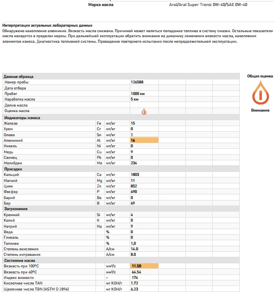

Мое мнение-по износу все хорошо, железо, алюминий идут по обкатке, посторонних загрязнений практически нет, хотя и пробег совсем не большой (в анкете по пробегу ошибки)), есть проблема с потерей вязкости и при том серьезной потерей, в первую очередь из-за топлива ! за 5000 км -1% многовато… Надо искать причину, возможно некачественная заправка, возможно стопроцентные пробки, возможно из-за мега-современного Vanos …
По самому маслу- держится молодцом, щелочное красивое), кислотного практически нет, масло рабочее.
Вязкость подобрана правильно, на х-30 с топливом был бы -крах, регламент(на всякий случай поменяю на 5000 км)) тоже угадан, в дальнейшем я бы пробовал поменять заправку (выбрать одну) и сделать следующий анализ в этом же районе 5000-6000 км., постепенно в дальнейшем увеличивать регламент замены до 10000 км.

не считаю пробег 11 000 км обкаткой. Считаю анализ плохим и виновником считаю мотор (пока субъективно т.к. нет нескольких анализов с этого мотора)
Сообщения: 5144
ARAL SUPERTRONIC SAE 0W-40
неслабо там молибдена... а что с вязкостью?
не припоминаю раньше, чтоб за 5000 км на новой машине -1 к минимально возможной для W40

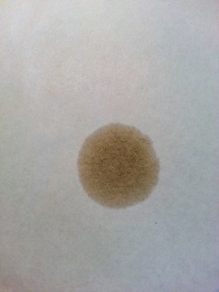

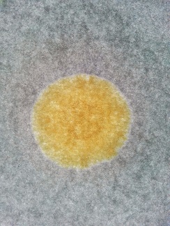

катать до 10000 именно это масло я бы не стал - капельная выглядит не ахти

по элементам анализ почти копия того, что мы видели в анализе свежего от 2013 года
вот вам и стабильность рецептуры, до сих пор не поменяли
само масло отработало плохо
вязкость просела от топлива видимо (сработку загустителя в 229.51 предполагать не возможно :D )

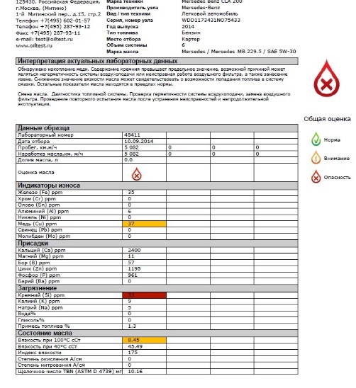

Вот еще из той же оперы от мерседеса с непосредственным впрыском бензинового мотора-
Aral Super Tronic 0W-40 отработка с BMW 320 2.0 после 5000 км [МИЦГСМ]
mox111 писал(а):Вот еще из той же оперы от мерседеса с непосредственным впрыском бензинового мотора
может оформишь как отдельный анализ ?
Как видите 5W-30 с приличным 229,5 не смогла уберечь вкладыши на новом моторе ,из-за того же топлива 1,3% за 5000 км. Конечно моторы разные),но суть одна -Московские пробки :D

Не забывайте, что у этого масла изначально 12.7-12.8 cCt вязкость! Масло отработало хорошо как по мне, я бы повторил анализ после 40т пробега.

Gubkin,
с мерседеса не мой анализ...

mikong писал(а):Не забывайте, что у этого масла изначально 12.7-12.8 cCt вязкость!
13,01 сСт KV100 из анализа свежего
где ты взял свои цифры ?
Сообщения: 5144
Ну ладно, пусть 12.8 оттуда, а откуда 12.7? :)
