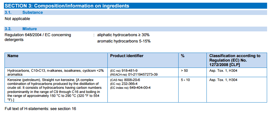

MSDS http://www.bardahl.nl/assets/uploads/20 ... -Flush.pdf
состав 5-10% керосина
и более 50% вещества EC 918-481-9 - это 64742-48-9
и есть не что иное как Уайт-Спирит
пруф - http://www4.total.fr/Europe/Spain/SPIRDANE.pdf

нет, надо что-то из легких углеводородов, но не такое активное как 646 или 647
сольвент, уайт-спирит, солярка, дизель - вот ингредиенты многих 5-ти минуток
Отправлено спустя 6 минут 3 секунды:
например во всех промывках Wynns
http://www.wynns.eu/product/motor-cleaner/
http://www.wynns.eu/product/engine-flush-for-diesels/
http://www.wynns.eu/product/engine-flush/
содержится 10-25% EC 918-811-1
Это сольвент http://www4.total.fr/Europe/Spain/AROMATICS.pdf
50-75% уайт-спирита
