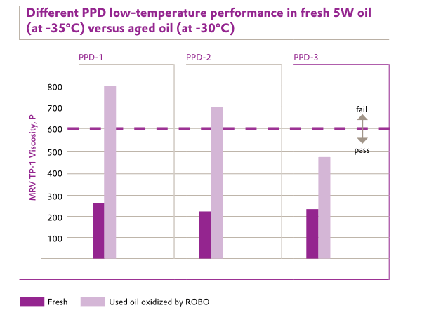

1. Изменение низкотемпературных свойств масла в зависимости от типа PPD и деградация свойств в отработанном масле у разных присадок.
Тест ASTM D7528 ROBO, параметр MRV
Как видим не все PPD одинаково сохраняют свои способности в отработанном масле

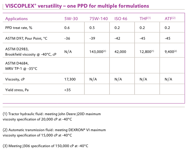

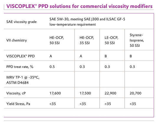

2. Образец рецептур для моторных, трансмиссионных и гидравлических масел

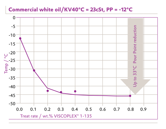

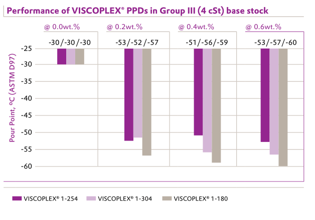

3. Влияние кол-ва PPD на точку потери текучести в свежем масле
Небольшие выводы:
- как и любая присадка к маслу, PPD срабатывается ухудшая низкотемпературные свойства масла. Степень деградации зависит от качества депрессорной присадки.
- введение PPD свыше 0,2% в базовое масло уже практически не влияет на температуру потери текучести масла. Большие концентрации вводятся для защиты от срабатывания.

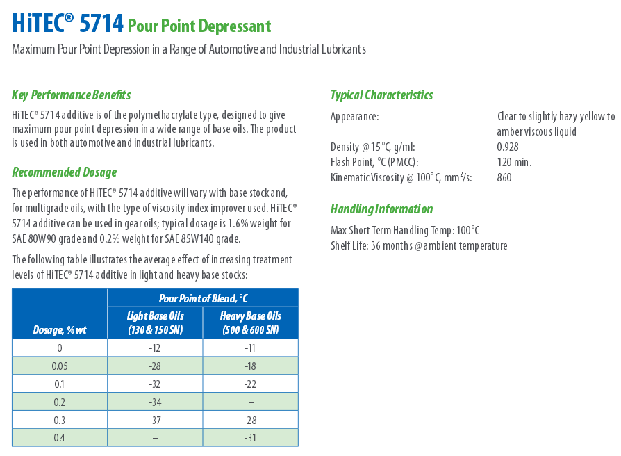

Ниже приведена табличка из темы viewtopic.php?f=20&t=203
Рецептуры мобила. 0,3% - обычное кол-во присадки для многих продуктов.
ЗЫ. Может пора взять за правило измерять ПП у отработанного масла как это обычно делается у свежего ? Т.к. за это отвечает присадка и срабатываться у разных производителей она будет по разному.
