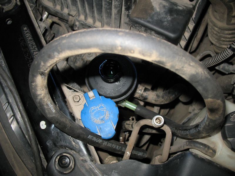

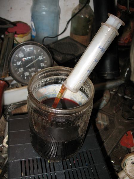

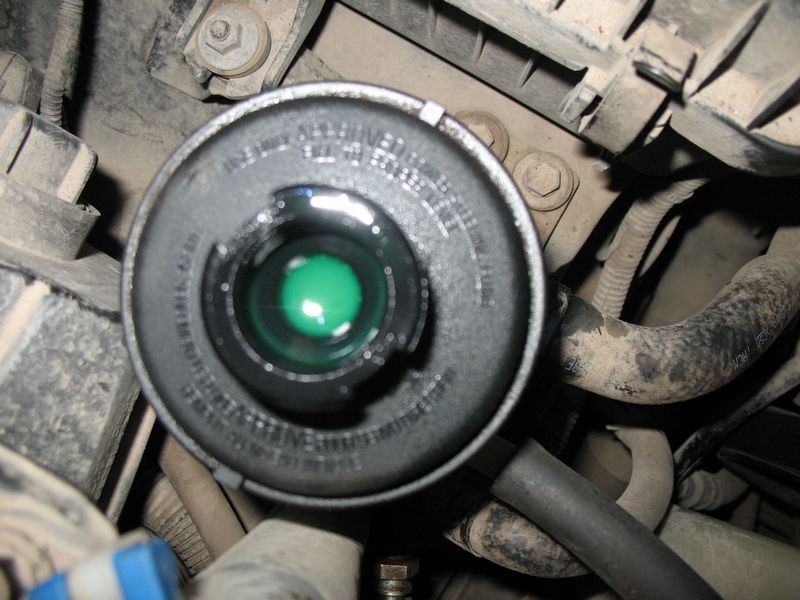

1. Отсасываем из бачка ГУР старую жидкость
на вид была вроде нормальная. Но так как неизвестно что, то лучше поменять :)

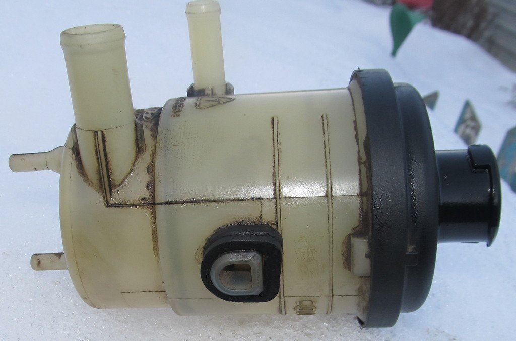

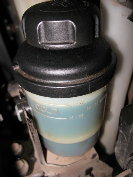

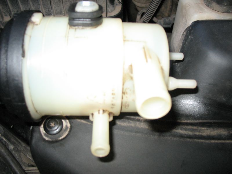

2. Снимаем бачок
и тщательно его отмываем в ведре с соляркой.. снаружи и внутри. Набрать внутрь соляры, заткнуть пальцами штуцера и болтать, пока вся грязь не вымоется.

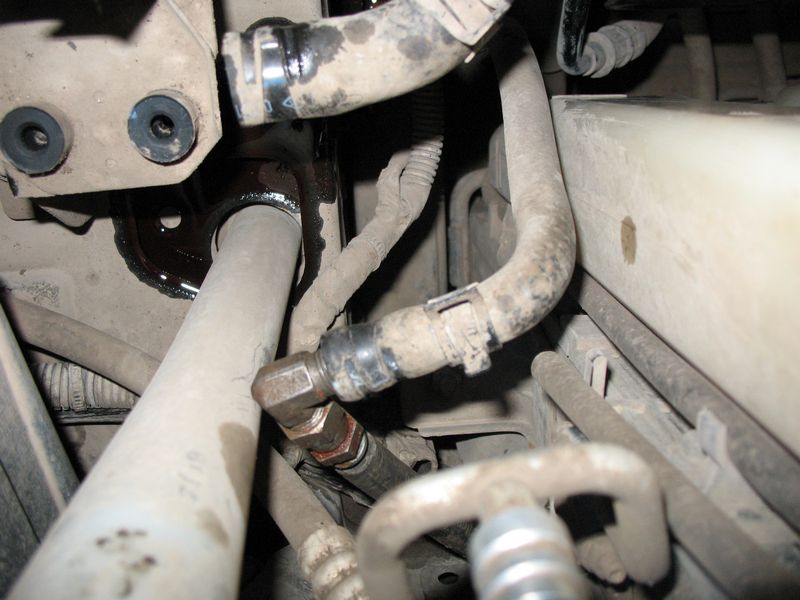

3. Удлиняем обратку

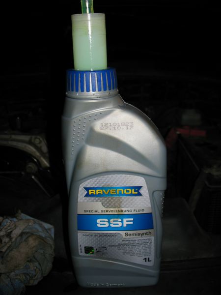

4. Откупориваем новую жидкость Ravenol SSF Special Servolenkung Fluid
5. Ставим бачок на место. Подсоединяем подачу на насос и глушим штуцер обратки

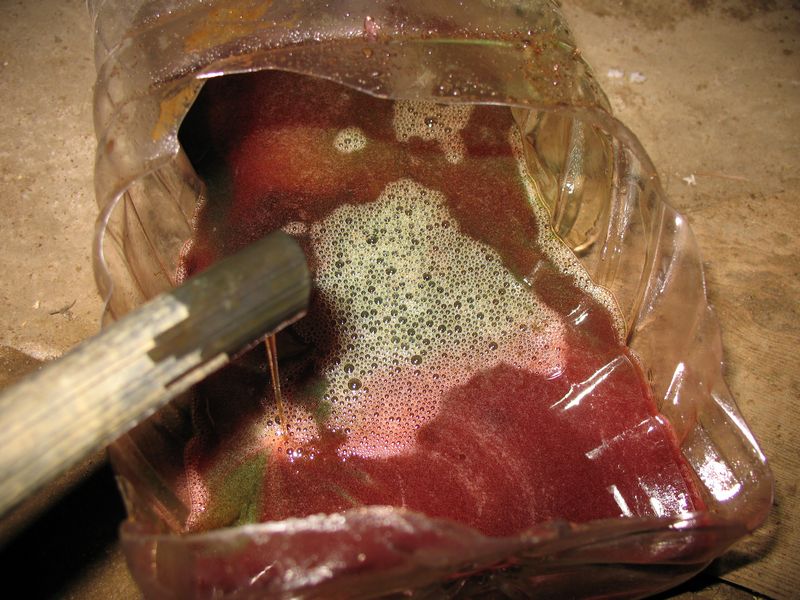

7. Обратку суём в емкость. Заводим авто и крутим рулем в одну сторону до упора (передние колёса желательно вывесить)
Набор сильный! 3-4 сек и бачок пустой, руль сразу дубеет. В этот момент надо сразу заглушить.
(вообще, лучше вынуть предохранитель на зажигание и крутить стартером, так получить избежать завоздушивания системы )

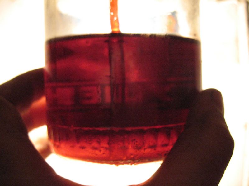

Доливаем опять полный бачок и повторяем процедуру 3-5 раз, пока из обратки не пойдет чистая зеленая жижа.
8. Доливаем до необходимого уровня.
Понадобилось 2 литра. 1 литр на промывку, 1 литр на долив.
Жижа на глаз намного жиже, чем та которая была залита.

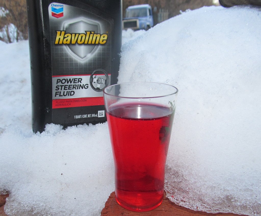

Сегодня 30.12.2017 на 131843 км произведена замена масла в ГУР. Залито Chevron Havoline Power Steering Fluid

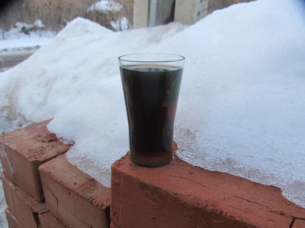

Цвет конечно уже не тот, совсем тёмный стал
Снял бачок, залил солярки 2 раза, интенсивно прополоскал и слил через сливую пробку.
Считаю, что промывать его надо обязательно и выливать именно через пробку, т.к. сверху на сеточку подается масло после рейки и вся грязь над ней.
Солярка слилась тёмная, на сетке видны какие-то ошмётки мусора
Ну и снаружи заодно повод помыть
Залито свежее масла Chevron Havoline Power Steering Fluid
