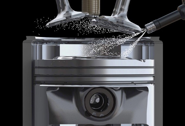

Я имел в виду что ACEA C3 в плане вязкости туда не очень подходит. ) (HTHS>3,5)
mox111 писал(а): а как же непосредственный впрыск,который желательно держать в чистоте(пониженная зольность) ? ведь ford 913 c ,913d -это продукты FULL SAPS,и получается форду по барабану зольность,а главное HTHS 2,9-3,5 ...ну есть же С1, С2 ,а если не затягивать с заменой в 7-8т.км,то А5/В5 с классическим содержанием сульфатной золы как бы и ни к месту)))
Плюсану. Да, допуски полнозольные, но форд раньше давал сервисный интервал в 20 тысяч, и даже в сокращенном вдвое интервале для С1/С2 это многовато в наших непредсказуемых условиях. Если менять строго 250/край до 300 моточасов, согласен - С1/2 потенциально лучше. Правда выбор таких продауктов в достойном исполнении крайне невелик.
Для автора: (форсунка непосредственного впрыска находится в камере сгорания)
Ford Mondeo "Ecoboost 2Т
Flamie,
картинка супер )))
