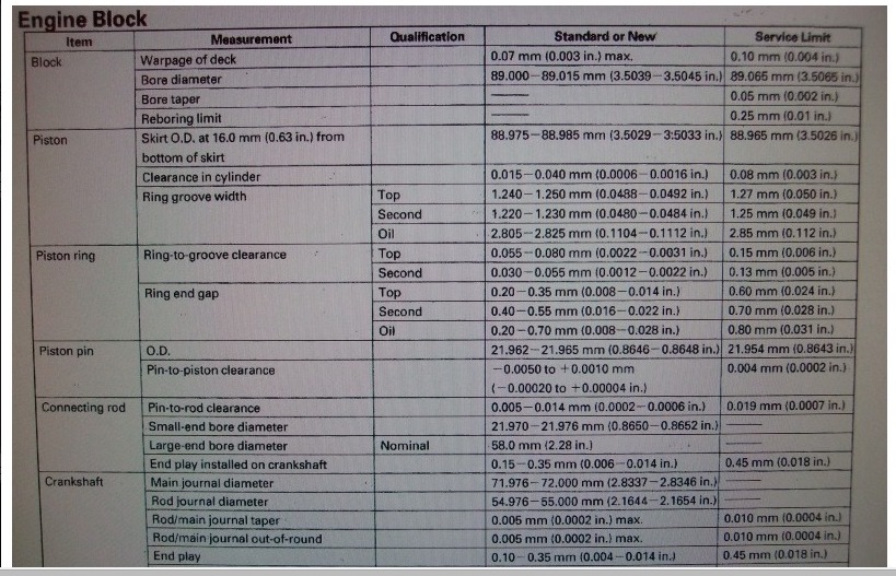

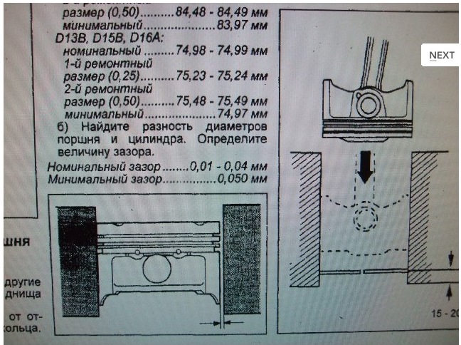

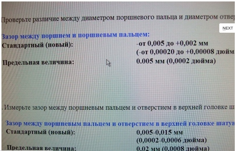

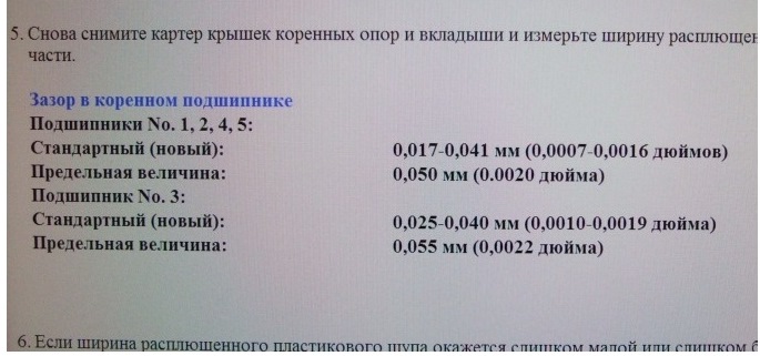

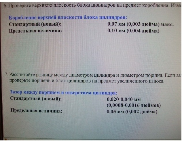

качнул еще мануал на аккорд с 2,0 и 2,4 литровые двиги В HTML виде с него получается скопировать..выкладываю...
Зазор в шатунном подшипнике:
Двигатель K20A6
Стандартный (новый): 0,020-0,050 мм
(0,0008-0,0020 дюйма)
Предельная величина: 0,060 мм (0,0024 дюйма)
Двигатель K24A3
Стандартный (новый): 0,032-0,066 мм
(0,0013-0,0026 дюйма)
Предельная величина: 0,077 мм (0,0030 дюйма
еще с фото
в общем данные на старые движки 90х D-серия от Сивиков, В серия от Аккорда Орхии ЦРВ взято с мануала Хонда Орхия домани ПАртнер
Далее новые движок 2003-2007 годов взято с мануала Акура ( американский аккорд) V-6 3,2литра
далее мануал на Аккорд 2003год двигателя К20А К24А фото мануала
..разницы в зазорах я не вижу , у К24А в шатунном по моему еще больше.., рекомендации от 0/20 до 15/40 ..так что пусть инженеры свистят дальше что оптимизировали( маркетологи еще не тому научат)...,к сожалению К24 в последней инсталяции нет данных, но думаю что там отличий быть не должно...ИМХО. ;)
думайте сами, решайте сами по своей эксплуатации...:drinks:

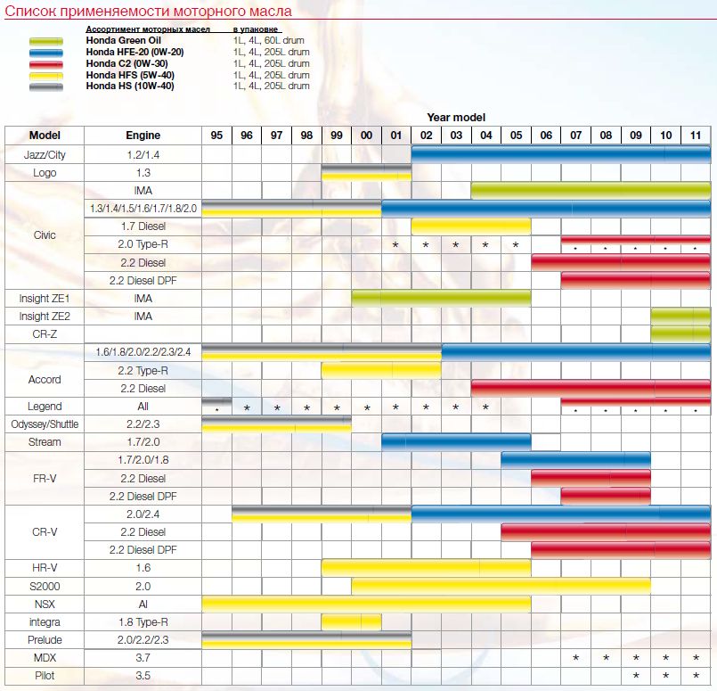

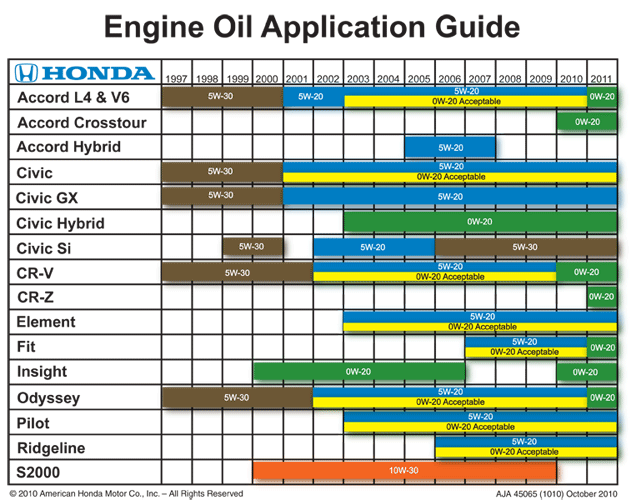

Сороковую вязкость убрали, только не сразу:
Кстати, в оригинальных мануалах по автомобилю, написано, что можно заливать любое масло вплоть до 5w40. Это не ошибка, просто выпуск мануалов совпадал с началом производства автомобилей на этих двигателях. Впоследствии, за рубежом, и особенно в Японии, гражданскую серию двигателей K перевели на более жидкое и экономичное масло, что отразилось в таблицах рекомендаций. (с) http://www.hondavodam.ru/statji/k20oil.html
http://www.hondavodam.ru/statji/tabliza ... honda.html
С 2002/3 года графа для аккорда и CRV - w-20
По распред валам: http://www.hondavodam.ru/statji/motory-honda-k.html
