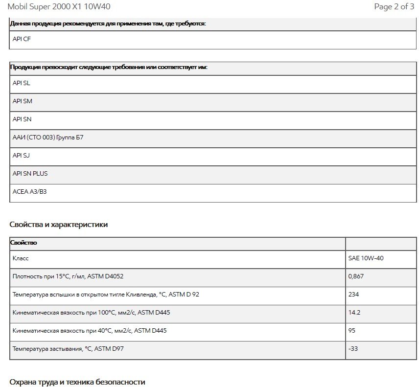

Mobil Super 2000 X1 10W-40 (SL, A3/B4, 229.1)
официальная страница продукта с описанием https://www.mobil.ru/ru-ru/consumer-pro ... 0-x1-10w40
Типичные показатели Mobil Super 2000 X1
Класс вязкости 10W-40
сСт при 40°C 97
сСт при 100°С 14,4
Зольность сульфатная, % мас., ASTM D874 0,91
Содержание фосфора 0,144
Температура вспышки, °C, ASTM D92 230
Плотность при 15 °C, кг/л, ASTM D 4052 0,87
Температура застывания, °C, ASTM D97 -30
208л =150015
20л =150016
4л = 152568
1л = 152569
