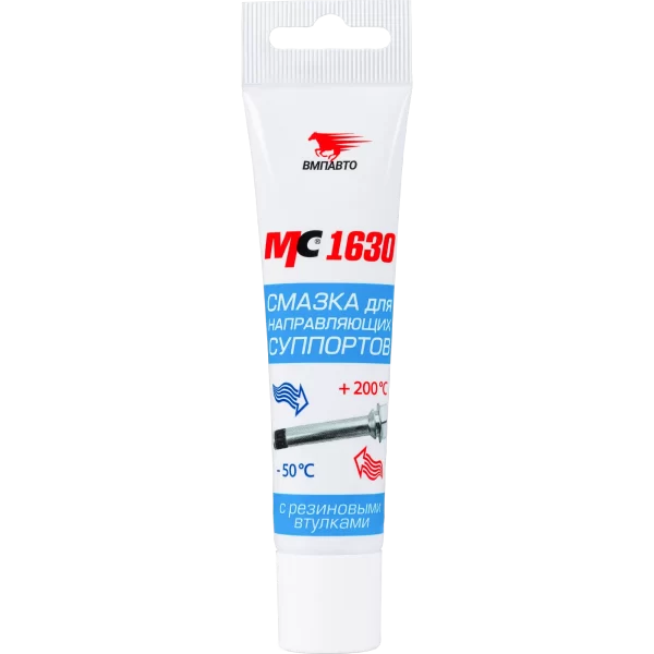

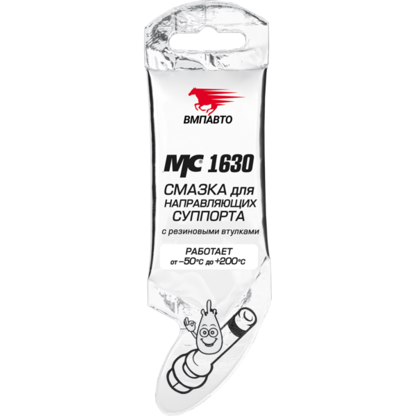

Новая смазка МС 1630 отлично подходит для смазывания направляющих суппорта, в том числе с резиновыми втулками. Температурные и вязкостные характеристики позволяют смазке работать в экстремальных условиях – от -50⁰С до +200⁰С. МС 1630 защищает от залипания, закоксовывания и присыхания направляющих, обеспечивая равномерный износ колодок и безопасное торможение.
Не оказывает воздействия на резиновые втулки направляющих, продлевая срок их службы.
5г = 1907
30г = 1905

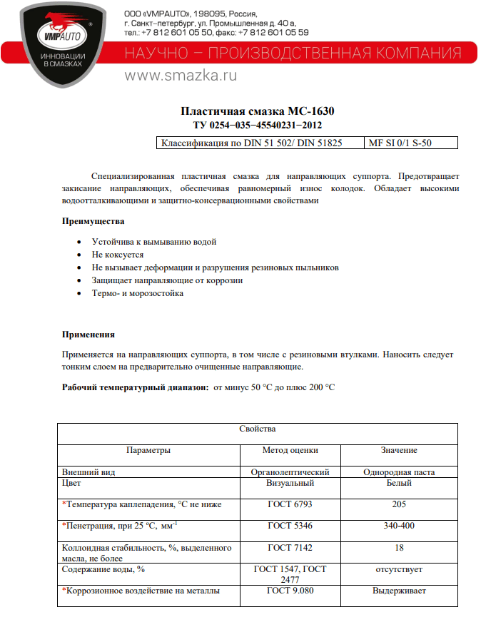

Мне в этой смазке не нравится: - бетонитовый загуститель (грубо глина), примитивнейший состав с себестоимостью 3 копейки. Вызывают сомнения взаимодействие бетонита с резинками (особенно на поршне).
Эта смазка конечно в направляющих будет работать лучше Графитки или Литола, но хуже неабразивных спец смазок высокого уровня.
