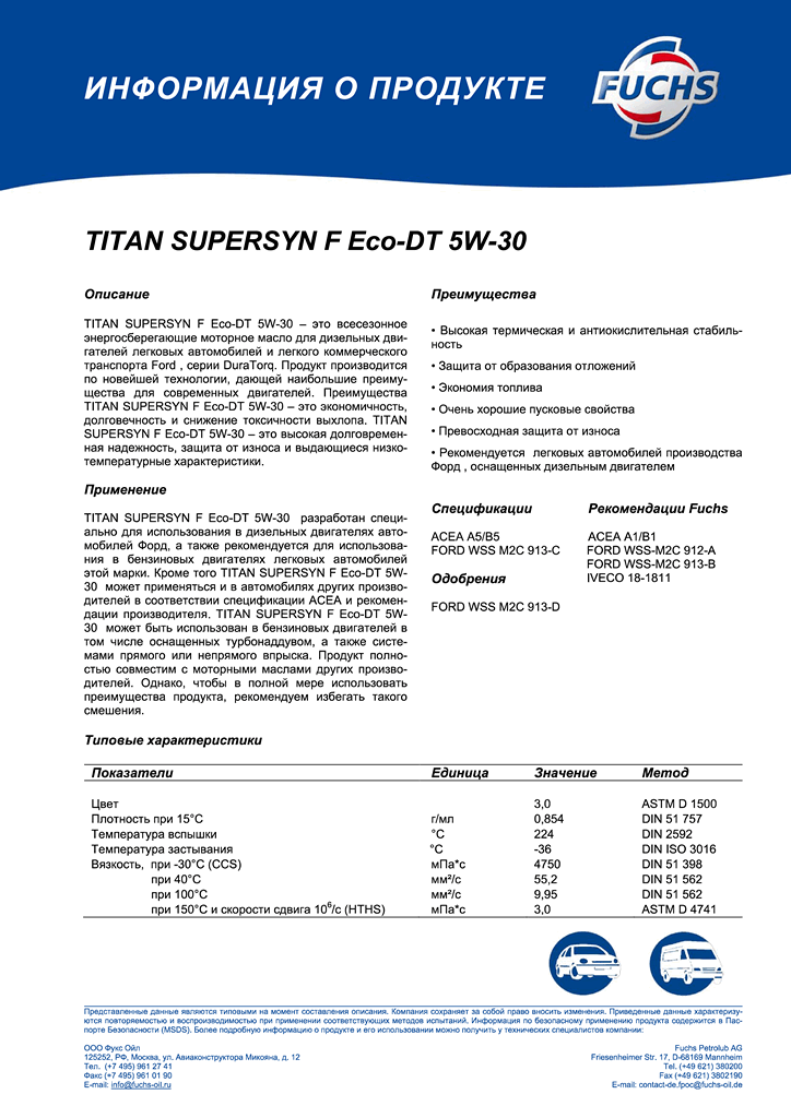

официальная страница продукта с описанием http://www.fuchs-oil.ru/catalog/transpo ... _dt_5w_30/
TITAN Supersyn F ECO DT 5w30 ru.png (89.33 КБ) 16409 просмотров

Gubkin, интересно как оно себя поведет в бензиновом ДВС....
Мудрый ценит всех, ибo в каждом замечает хорошeе.
Fuchs TITAN Supersyn F ECO-DT 5W-30 (A5/B5, WSS-M2C913-D)
Andrews1977, странный вопрос, это масло разве для дизелей только ?

В описании - "для дизельных ДВС", отсюда и вопрос. я так понял что основное применение данного масла именно для дизелей.

Andrews1977, нет, не для дизелей только
отлично идет в бензинки где требуется A5/B5
