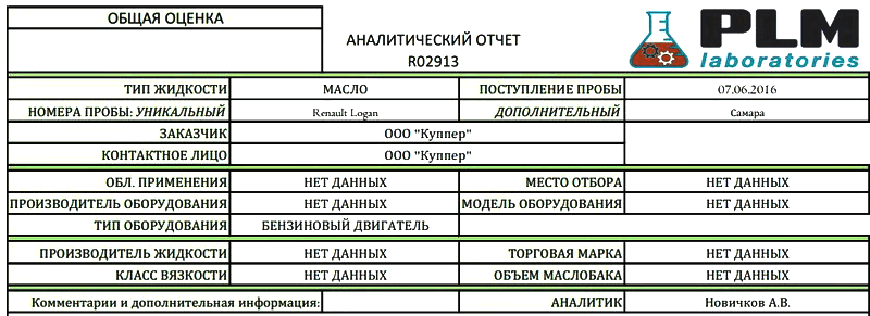

Renault Logan 1,6 8V 2013 г/в

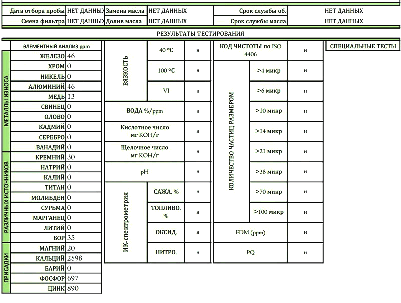

Узлук 5-30, после зимы, 230 моточасов и 8200км пробега. Мотору 50ткм от роду.

Дофига металлов-то. Есть мнение, то этот двиг лучше "сороковки", а не 5W-30 со сниженным HTHS

Странный анализ, ни одной вязкости нет :o

там ещё как понял чип Евро-2 под ГБО
А так да, надо что-то с большим HTHS, например 10w-40 SN :)

Да, GT Turbo Coat в нём хорошо себя показал. Правда анализ не делали. Надо поискать другие анализы с этого мотора.

Хороший пример для хозяев древних 8v,у которых в мануале и RN 0700 и RN 0710...Называется такая игра-угадай правильно цифру :D
Я думаю и х-30 нормально пойдет,только hths >3.5
UZAUTOOIL Premium 5W-30 отработка с Renault Logan 1,6 8V 2013 после 8200 км [PLM lab]
вот это ничоси. А ведь в логан производитель допускает лить маловязкое маслоу.
Как видим - зря. А ведь есть такие товарищи (теперь не товарищи нам нынче) которы говорят что hths не даёт защиты от износа.
