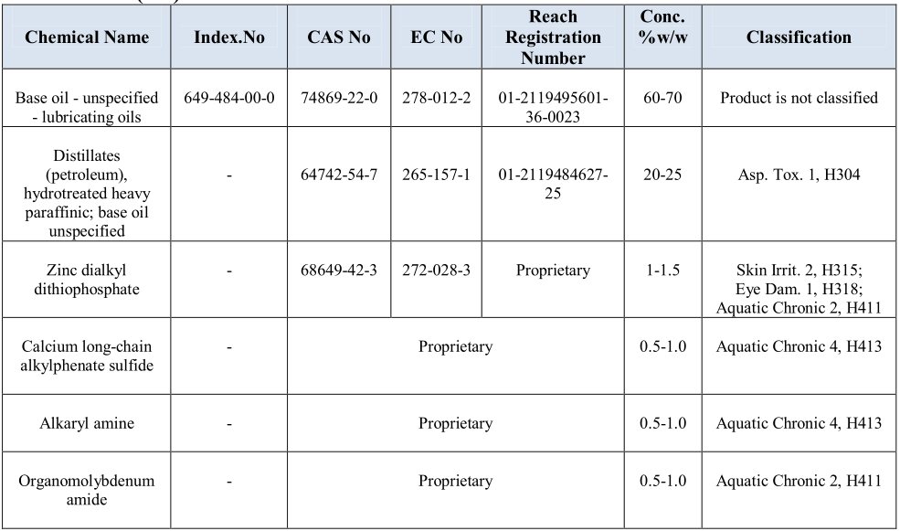

Расшифруйте пожалуйста для несведущих.
В составе 60-70% 3-й группы и 20-25% 1-й группы?
Также в составе есть молибден? Какое количество?

Sphinx4, примерно так.
Sphinx4 писал(а): ↑25 мар 2019, 18:05 Мне в ГАЗель 4216 бензин.
Прекрасно подойдет.

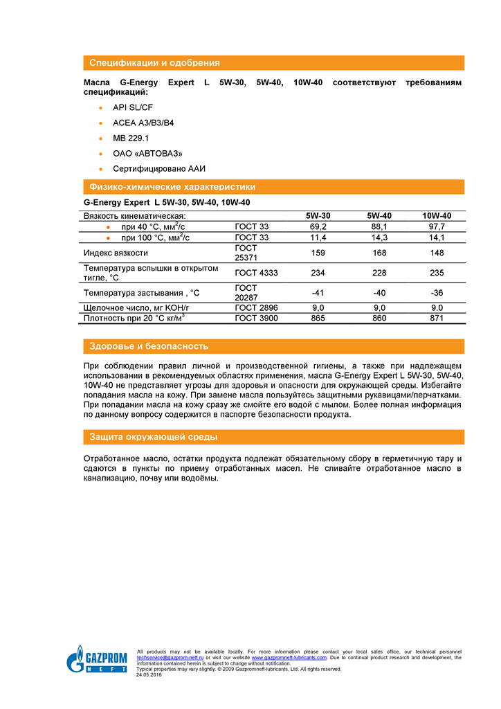

Ещё вопрос. Здесь в описании щелочное 9 по ГОСТ 2896
На офсайте щелочное 9.7 по ГОСТ 11362. В чем разница у этих методов? Какой метод более точный (если можно так выразиться)?

Sphinx4, разные методы, разные партии. 10-40 с теперешними зимами вообще без проблем. По пробегу надо смотреть конкретные условия, но больше 350 часов катать не стоит.
